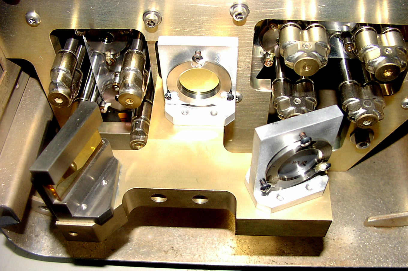

Albo połączyć dwa źródła w jeden promień...
Albo wykręcić lusterko i przełączyć źródło.

koala.g pisze: ↑
24 sty 2019, 00:03
To nie jest sposób na połączenie 2 promieni z laserów CO2 tylko na dodanie do CO2 czerwonego wskaźnika. Łączenie 2 promieni CO2 działa trochę inaczej.
Dodane 1 minuta 16 sekundy:
Maszyna z 2 głowicami będzie się słabo nadawała do grawerowania ze względu na podwójny opór (inercja, wózek) stawiany przez 2 głowice.
