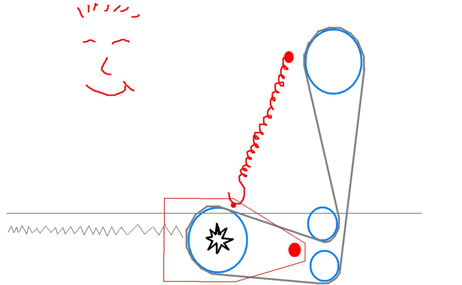

A teraz ja mam prośbę - nie mogę sobie poradzić z napędem osi Y tzn jeden silnik na bramie, naped na obie strony wałkiem, paskami w dół i teraz jak tutaj zrobić docisk koła zębatego do listwy tak aby moglo to pracować te kilka mm..... Prosiłbym o zdjęcia czegokolwiek żeby się czegoś złapać ;)

Alvar4 - dzięki - tylko tu jest źle pomyślane bo przy uskokach na listwie góra/dół będzie zwalniać lub naciągać pasek co w konsekwencji będzie przesuwać całą bramę....

Tyle to sam wywnioskowałem z tym naciąganiem i luzowaniem pasa ale chciałeś cokolwiek to dostałeś :wink:. Można by to zrobić inaczej. Może narysuję:
Teraz pas nie będzie się wydłużał. To nie jest doskonałe rozwiązanie i pewnie zaraz odkryjecie, że rolka pracując góra dół będzie się obracać nieznacznie co wprowadzić może lekkie przesuwanie się bramy w przód lub w tył ale to będą ułamki milimetrów co przy plazmie nie ma większego znaczenia. Można pokombinować z rozłożeniem i wielkością rolek tak aby ten efekt jak najbardziej zminimalizować. Ale to już niech ktoś inny się napoci i to sobie oblicza. Rozwiązanie podsunąłem a reszta forum leniuchuje na wakacjach :smile:

Alvar4 pisze:Teraz pas nie będzie się wydłużał.
Czy aby na pewno?
