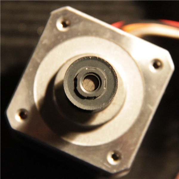

Otóż wszedłem w posiadanie dwie obrotnice do kamer w obudowie kopułkowej.
Obydwie obrotnice posiadają silniczki do sterowania kamerą góra/dół ale niestety
brakuje w nich silników do obracania lewo/prawo.
Na popularnym serwisie aukcyjnym zakupiłem silniki krokowe gdzie kierowałem się tylko zdjęciami ponieważ nie było dokładnej specyfikacji.
I niestety na zdjęciach wyglądało ładnie pięknie ale w praktyce już było o wiele gorzej.
Okazało się że zamontowana na nich zębatka ma zbyt drobne szczeliny i pasek się ślizga w dodatku mają za małą średnicę koła w porównaniu do oryginalnego. (skąd wiem jaki był oryginalny. otóż wydaje mi się iż zastosowany był w tym miejscu taki sam ślinik jak do ruchu góra/dół ponieważ po wykręceniu jego i dopasowaniu w miejsce obracania poziomego pasował idealnie)
I teraz stanąłem w kropce. Bo z dwóch obrotnic zrobiłbym jedną sprawną ale nie tędy droga i chciałbym je obie uruchomić.
Postanowiłem iż albo zdobędę identyczne silniczki jak oryginalne lub przerobię już te które posiadam.
W sklepie internetowym (na tej stronie) znalazłem pasek który jest zastosowany w obrotnicy do sterowania poziomego
http://www.akcesoria.cnc.info.pl/pliki/ ... calowe.pdf - pasek T 42655
Ale nie potrafię dobrać do silnika koła zębatego. Poza tym nawet nie wiem jak usunąć to które aktualnie jest zamontowane.
i tu pytania
1) jakie koło zębate z w/w sklepu mam dobrać?
oryginalne posiada 20mm średnicy De (mierzona suwmiarką samego koła zębatego)
średnica otworu mocowanego na silnik 5mm. oryginalne koło zębate posiada 32 zęby.

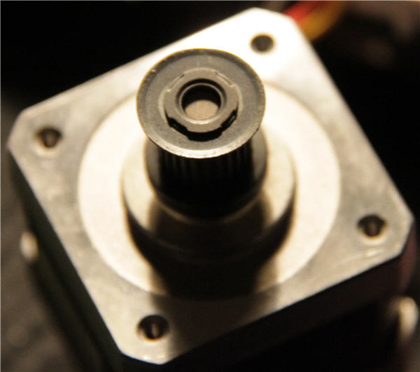

2) Jak usunąć z zakupionego silnika oryginalną zębatkę. zdjęcia w załączniku.

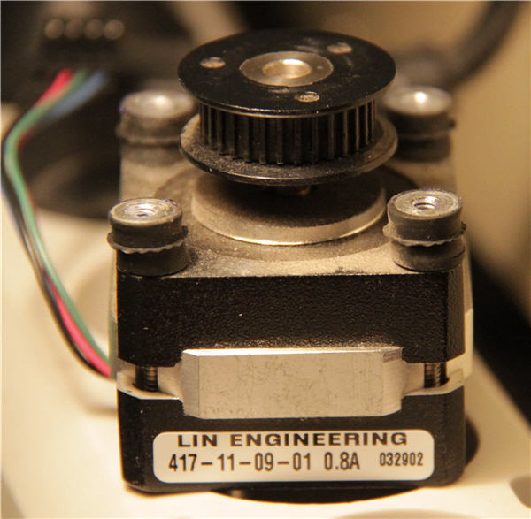

Lub może ktoś może mi podpowiedzieć gdzie mogę kupić oryginalny silnik jaki zastosowany był w obrotnicy (to by rozwiązało mój problem bez żadnych dodatkowych komplikacji. Silnik oryginalny ma 4 kabelki więc jest bipolarny a jego oznaczenie to LIN ENGINEERING 417-11-09-01 0.A 032902 (zdjęcie w załączniku)
obrotnica ma nalepkę wewnątrz ULTRAK KDSQ00P1.
na stronie internetowej http://www.timelapsesupply.com/dcparts_ultrak2.shtml znalazłem cześci zamienne do mojej obrotnicy ale tam silniczek kosztuje 125$/szt co wiąże się z brakiem sensu naprawiania jej.
Za pomoc wszystkim z góry dziękuję.

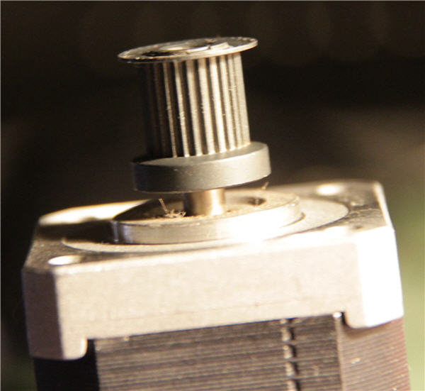

Silnik ktory kupiłem i chciałbym zaadoptować do obrotnicy.

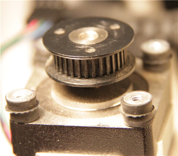

Silnik oryginalny

Post napisał: pukury » 24 paź 2010, 22:08
witam.
co do ściągnięcia kółka - osobiście odradzam podważanie śrubokrętem , nagrzewanie , itp.
albo się skrzywi ośka - albo coś innego stanie .
do takich zabiegów najlepiej zrobić sobie ściągacz .
szkoda że nie mieszkasz w krakowie - zdjął by Ci te zębatki .
albo może jakiś serwis takich kamerek jest na miejscu - albo inny mechanik PRECYZYJNY .
pozdrawiam .

Post napisał: micro » 24 paź 2010, 22:41
Ściągałem metalowe zębatki z silników przez podgranie nad gazem i schodziły bez problemu, wystarczyło popchnąć np. śrubokrętem.
Oczywiście podgrzewamy samą zębatkę i niezbyt długo.

Post napisał: ireq59 » 25 paź 2010, 15:30
Miałem podobny problem. Wybrałem dość prymitywną metodę polegającą na zeszlifowaniu zębatki. Kiedy zbliżałem się do osi silnika, chyba na wskutek nagrzania i efektu rozszerzalności zębatka pozwoliła się lekko zsunąć.

Post napisał: Leoo » 25 paź 2010, 21:01
ireq59 pisze:Wybrałem dość prymitywną metodę polegającą na zeszlifowaniu zębatki. Kiedy zbliżałem się do osi silnika, chyba na wskutek nagrzania i efektu rozszerzalności zębatka pozwoliła się lekko zsunąć.
W takim wypadku trzeba koniecznie zakleić taśmą lub w inny sposób łożysko silnika. Jeśli korund z kamienia dostanie się na bieżnie, to za pewien czas trzeba będzie wymieniać. Osobiście podgrzewałem małym palnikiem. Małe zębatki można grzać lutownicą.

Post napisał: frontside » 25 paź 2010, 23:44
Często te kółka są przyklejone na klej aerofobowy (przynajmniej te większe) i tu prawidłową metodą jest zgrzać (szybko, żeby nie nagrzać reszty za mocno) kółko do 180-200 stopni. schodzi samo praktycznie.
