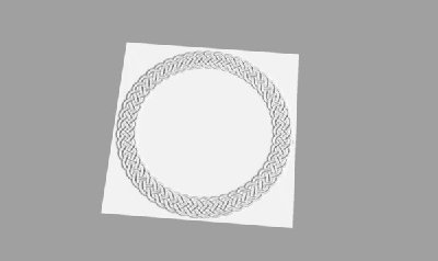

witam
czy może ktoś posiada w swoich zbiorach okrągły wzór celtycki w 3d

Post napisał: kubus838 » 24 sty 2014, 00:43
Czy może taki?

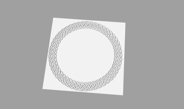

Post napisał: lajosz » 24 sty 2014, 07:54
Albo taki ?
Zresztą, profil wyplatania może być dowolny, niekoniecznie półokrągły.

Post napisał: barola » 24 sty 2014, 12:56
obydwa są ładne ,ale czy możecie wrzucić plik pod artcama ? Dzięki

Post napisał: lajosz » 24 sty 2014, 13:16
barola pisze:obydwa są ładne ,ale czy możecie wrzucić plik pod artcama ? Dzięki
Ale jakiego Ty masz tego Artcama ?
Pytam, bo Artcam Artcamowi nie równy, czyli nie załadujesz pliku ze starszej wersji Artcama do nowszej i odwrotnie, jak również nie załadujesz pliku z legalnej wersji do wersji "legalnej inaczej" nawet jeśli są to identyczne wersje.
Poza tym, co Ci z pliku jak przecież nie wiadomo jakie ten wieniec ma mieć wymiary, czyli jaka średnica, jaki profil wyplatania, jaka szerokość profilu wyplatania i wreszcie jaka wysokość (grubość) ma mieć całość.
I wreszcie, jeśli masz Artcama PRO, to takie coś możesz zrobić sobie sam od podstaw w niecałe 10-15 minut.

Post napisał: barola » 24 sty 2014, 14:04
Racja, artcam express 2011 full,a także przysłali mi z delcama triale na wypróbowanie .Lajosz wysyłałeś mi wcześniej plik ,więc napewno nie będzie problemu z otworzeniem.Średnica zew.450mm wew.350 mm ,wys.10mm.Jeżeli chciałbym to zrobić sam to muszę skorzystać z funkcji wyplatania ? Nie mogę znależdz samouczków tego.

Post napisał: lajosz » 24 sty 2014, 14:32
barola pisze:Jeżeli chciałbym to zrobić sam to muszę skorzystać z funkcji wyplatania ? Nie mogę znależdz samouczków tego.
Nie przejmuj się tym wyplataniem bo i tak w Expressie tego nie ma, a samouczków też nie ma bo to wyplatanie jest banalnie proste.
Wystarczy, że zaznaczysz przecinające się wektory, a następnie profil, po czym określisz parametry wyplatanie (co jest tak proste, ze nawet dziecko wiedziałoby jak zrobić) , a po wszystkim 1 klik i masz takie wyplatanie jak na screenie który zamieściłem.
Sprawdź skrzynkę bo podesłałem Ci coś na priv.
