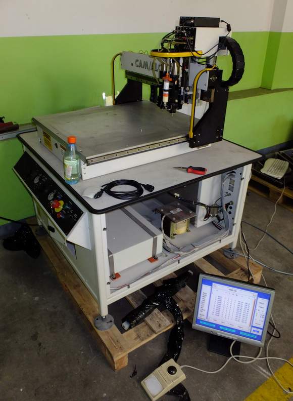

Witam serdecznie
Mam kilka pytań na temat tej maszyny
CAM/ALOT Liquid Dispensing systems
wersja 1818 - dwie głowice
Maszyna rocznik 1994
produkcja USA
w bardzo dobrym stanie ( 10 lat stała )
I dla tego moje pytania :
- czy można do czegoś użytecznego wykorzystać ?
- czy można coś jeszcze do tego modelu dokupić
- czy ktoś z szanownego grona posiada dokumentację do tej maszyny
a głównie zależy mi na schematach do napędów
Czy w ogóle jest sens sobie zawracać tym głowę
A może ktoś przerobił taka maszynę na coś pożytecznego
CAM-Alot 1818 - Maszyna do układania kleju i pasty

To potencjalnie wartościowe urządzenie pod warunkiem że nie rozwalisz, tylko poszukasz kupca.
Napędy dyspensera są za delikatne/wiotkie do czegokolwiek związanego z cięciem. I prawdopodobnie tez za mało precyzyjne. Za to szybkie. Zdecydowanie lepiej spróbować znaleźć kupca na całość niż dostać 1500zł (optymistycznie) za pozyskane części.
Masz do tego oprogramowanie czy w ogóle cokolwiek fabrycznego co jest ją w stanie ożywić w pracy do której została zbudowana?
Takie maszyny były dawniej stosowane do nakładania klejów i pasty SMD. Obecnie jest to przestarzała technologia, całkowicie zarzucona. Ale dyspensery używane są nadal w produkcji (seryjnej) jako dystrybutory klejów i zalew.

witam serdecznie
tak jak kolega słusznie zauważył maszyna jest szybka
jest w 100% sprawna jest nawet wizja CCD..
właśnie rozważałem zamontowanie lasera

Dokumentację już mam ...
papierową elektroniczną itp.
zrobiłem kopię dysku na wszelki wypadek
I wystawiłem na aukcję w całości , bo jeśli nie znajdzie się kupiec to przerabiam na
- grawerkę
- frezarkę do miękkich metali
- laser do cięcia uszczelek itp.
Zastanawiam się czy zostać przy tym sterowaniu co jest czy przejść na nowsze
Co polecacie Panowie do tego typu napędów :
Silniki DC + enkoder
http://allegro.pl/maszyna-dyspenser-cam ... 56725.html

easy2002,
Masz może gdzieś jeszcze tą dokumentację?
Trafiłem w pracy na tę maszynę, jednak mam problem...co jakis czas wyskakuje mi servo error podczas powrotu na osi Y, próbowałem już chyba wszystkiego.
Sam też musiałem przerobić trochę konstrukcję bo ma to byc maszyna do klejenia zawiasów
Pozdrawiam i liczę na szybką odpowiedź
