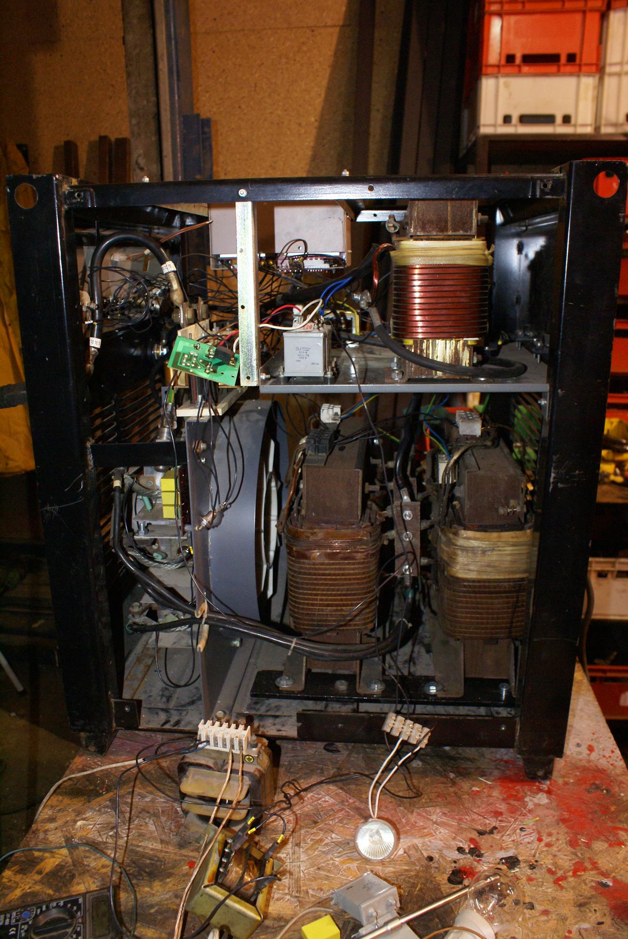

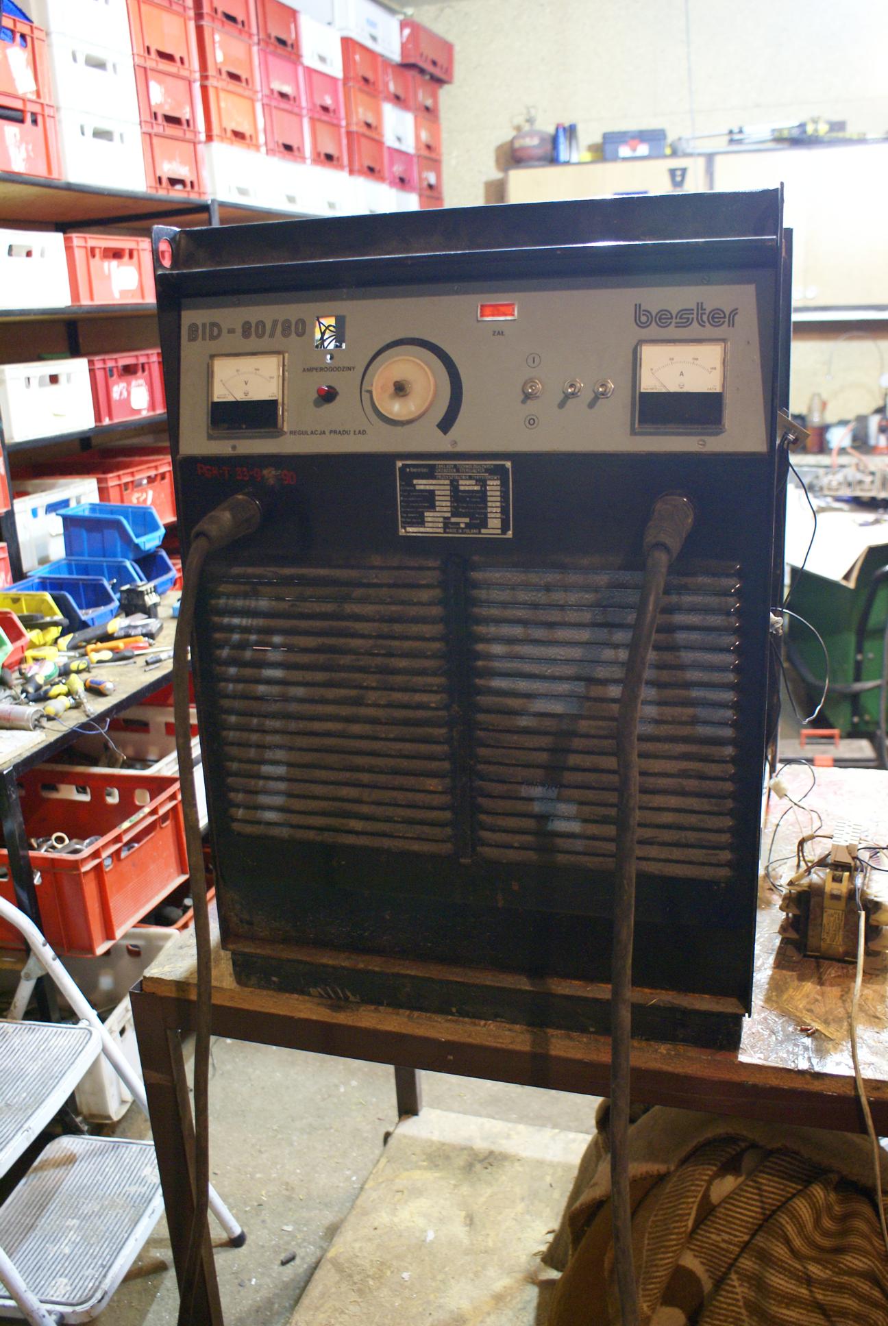

Witam ponownie
źródło raczej działa jak należy zbudowane jest z 2 transformatorów połączonych szeregowo
mam możliwość załączyć tylko jeden , w ten sposób spawałem elektrodą żeby zobaczyć co się dzieje
regulator bardzo ładnie trzyma zadany prąd,
regulator może ograniczać prąd lub napięcie zależy jak sobie ustawimy, to działa jak należy ,
jedyny zarzut mogę mieć do tego, że być może regulator prądu zbyt wolno ogranicza jego wartość,
bo zdarzało się wyrzucanie zabezpieczenia przy rozpoczęciu spawania, ewentualnie dławik jest zbyt mały
oto fotki, nie spodziewałem się że będę miał takie problemy z jonizatorem
jonizator to schemat podobny do tego fragmentu
po spaleniu kilku tyrystorów i diod udało się uzyskać iskrę jednak jest za słaba
może zrobić inny układ , taki gdzie iskrownik zwiera kondensator wysokonapięciowy
ładowany powielaczem napięcia?
(zbudowałem ten układ jako bardziej polecany , zresztą jest prostszy)
od czego zależy energia iskry ?
bo nie tylko od pojemności kondensatorów
wpływ miało też to jaki był tyrystor podpięty
tylko raz udało się odpalić łuk
czy we wszystkich urządzeniach hf jest wyłączany po inicjacji łuku głównego ?
teraz mam dylemat widziałem że są 2 rodzaje palników HF
1.tak jak w chińczyku wn jest na elektrodę i następuje przeskok iskry miedzy
elektrodą a materiałem, tak mam w małej plazmie, sposób dość prosty
2. wn jest podawane miedzy elektrodą a dyszą przez opornik mocy tu się troszkę układ komplikuje
który jest lepszy, pewniejszy ?
ogólnie jak rozwiąże problem jonizatora i palnika to już chyba będzie z górki
zostaną się jeszcze szczegóły
pozdrawiam

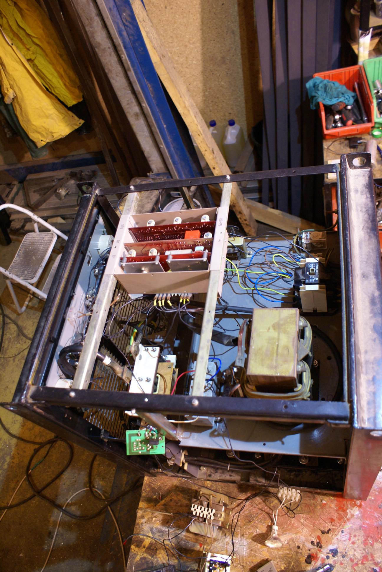

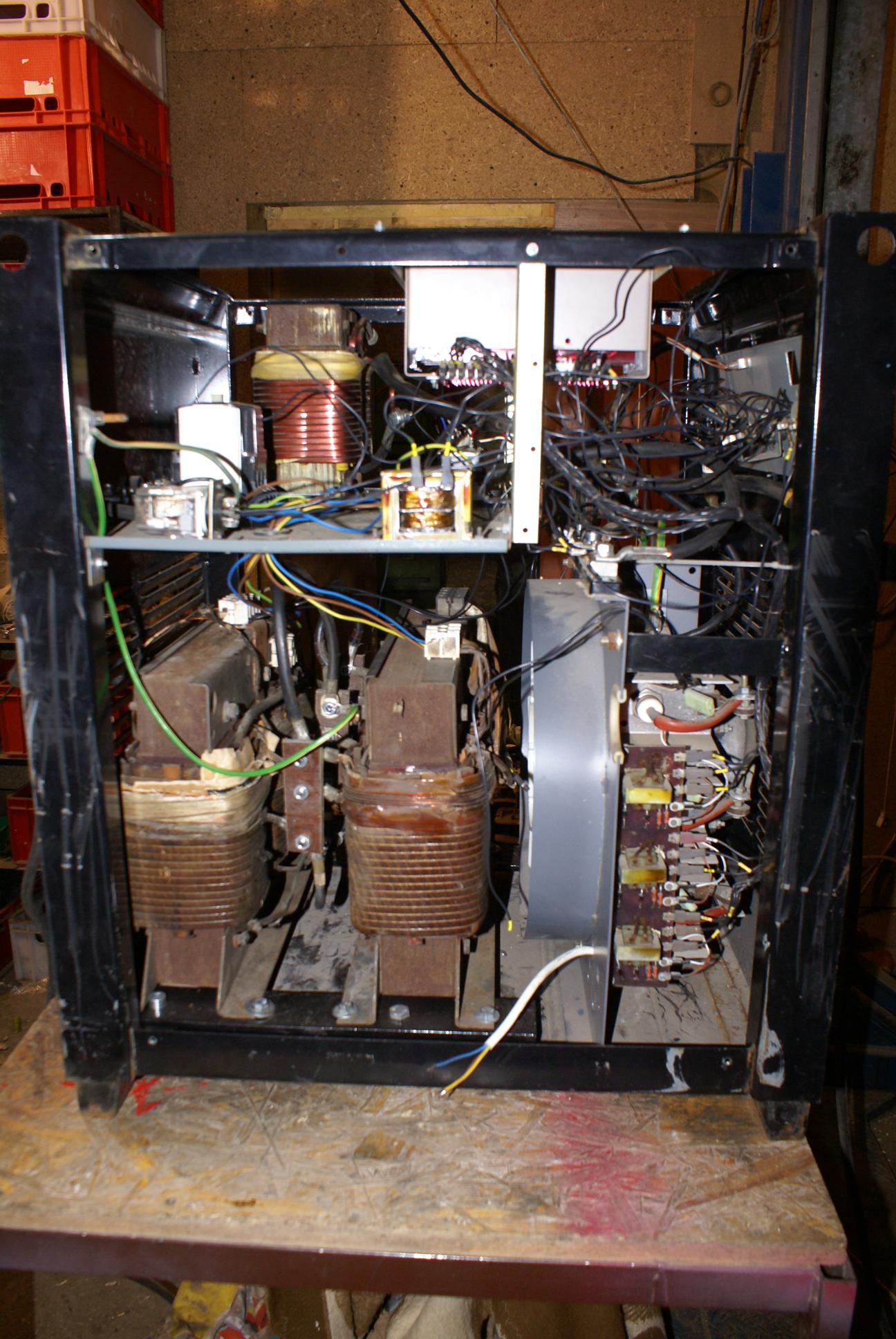

wentylator jest miedzy trafem a prostownikiem,
prostownik ma spory zapas mocy, a jak nie to mam większy
między trafami są tylko połączenia i izolatory żeby usztywnić uzwojenia,
grzać się może tylko drugie trafo bo jest zasłonięte pierwszym
najwyżej od drugiej strony wsadzi się jakiś wentylator
,ale raczej nie sadze żeby był potrzebny trafo ma spory zapas mocy.
już się zorientowałem na temat palników że tylko te słabe
mają zajarzanie hf jak w chińczyku czyli przeskok miedzy elektrodą a materiałem,
większość ma dodatkowy przewód do łuku pilotującego
chcę przystosować źródło w miarę uniwersalnie , żeby się dało podłączyć większość palników
bo gdzieś znalazłem tu na forum opinie że mój P80 to też żadna rewelacja
pozdrawiam

plazma powinna mieć charakterystykę źródła prądowego czyli jak np spawarka, tig, "miękką"
da się to uzyskać na 2 sposoby albo klasycznie miękkie trafo z bocznikiem magnetycznym ,
albo sztywne trafo z regulatorem prądu na np: tyrystorach , lub np inwerter
tak musiałem zrobić ja ponieważ nie mogłem skombinować odpowiedniego transformatora
o takiej mocy i napięciu i jeszcze z bocznikiem,
no i teraz jeżeli mamy prąd pulsujący (w prostowniku 3 fazowym to 300 Hz)
(przez regulację tyrystorami no i ogólnie w prostownikach on jednak trochę pulsuje),
to należało by go trochę wygładzić i do tego potrzebny jest nam dławik
tylko żeby go wygładzić idealnie to dławik byłby gigantyczny
wiec trzeba pójść na kompromis i jednak przyjąć jakieś założenia
że ten prąd może jednak trochę pulsować bez uszczerbku dla jakości cięcia
i tu pojawia się moje pytanie na ile ten prąd może być pulsujący w plaźmie
podobna koncepcja jest w większości urządzeń spawalniczych
mig jak ma za mały dławik to zaczyna pryskać
dla MMA już tak bardzo to nie przeszkadza
jeżeli masz 3 fazową plazmę na miękkim trafo to duży dławik nie jest potrzebny bo
i tak masz małe tętnienia na mostku,
najgorzej jest jak jest trafo 1 fazowe i regulacja tyrystorami
widziałem takiego tiga esaba gdzie dławik był większy od trafo
co do napięcia jałowego pytam się żeby się zorientować czy jest wystarczające ,
czy się nie ograniczę w wyborze palnika , puki czas to jeszcze mogę może coś
poprawić jeśli zajdzie potrzeba ,
tak patrzę na złącza to chyba są 3 popularne standardy
zwykłe prądowe jak w spawarce + powietrze, przykręcane na gwint jak w moim chińczyku i euro
nie wiem jakie zamontować (chciałbym najbardziej popularne)
żeby później nie przerabiać do innego palnika
koncept na jonizator już mi się po testach wyklarował
dokończę go klasycznie ( jak na załączonym schemacie wyżej ), tylko na mocniejszych elementach
, nie wiem jeszcze z czego zrobić rezystor mocy do łuku pilotującego
chyba jakąś grzałkę zainstaluje
pozdrawiam
