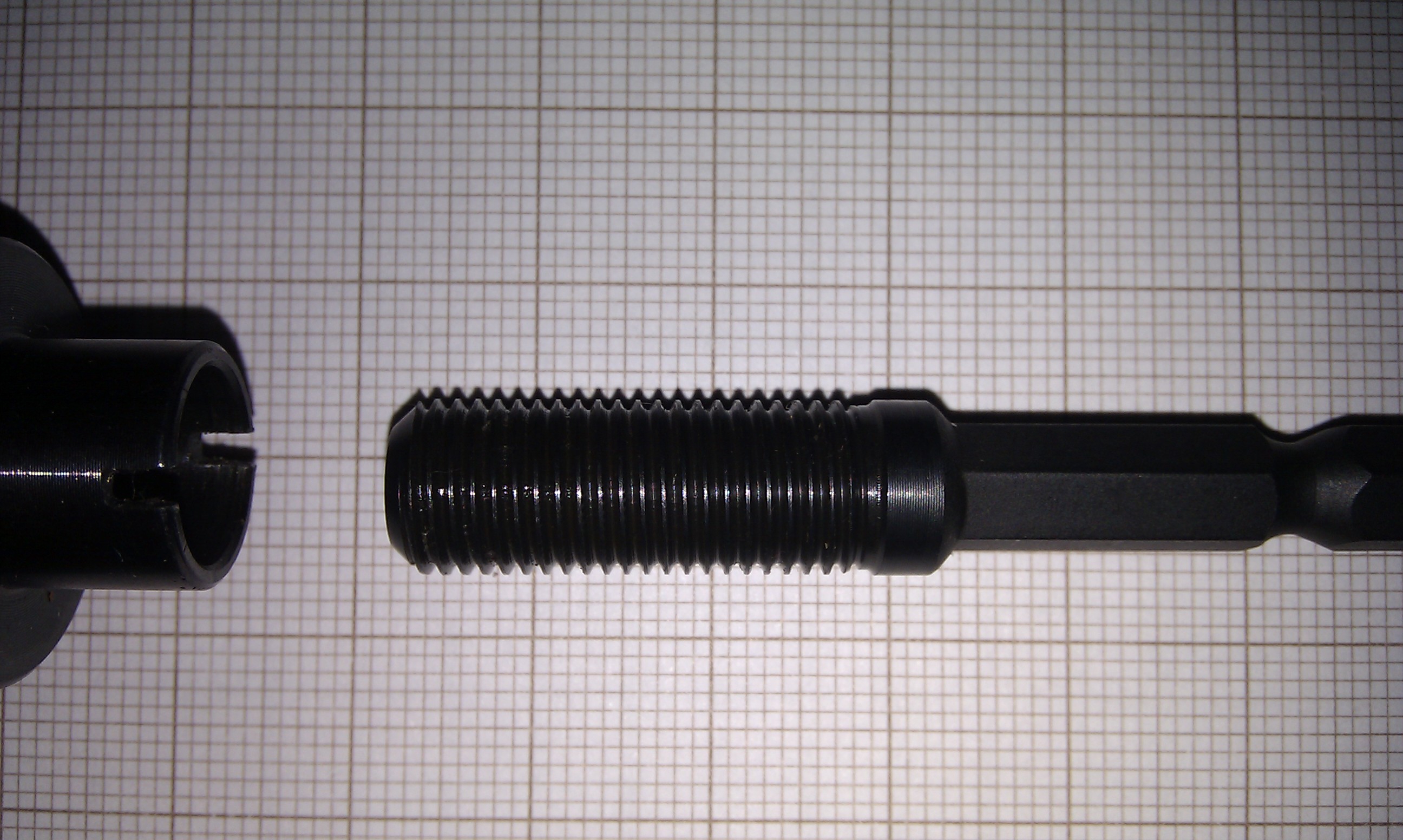

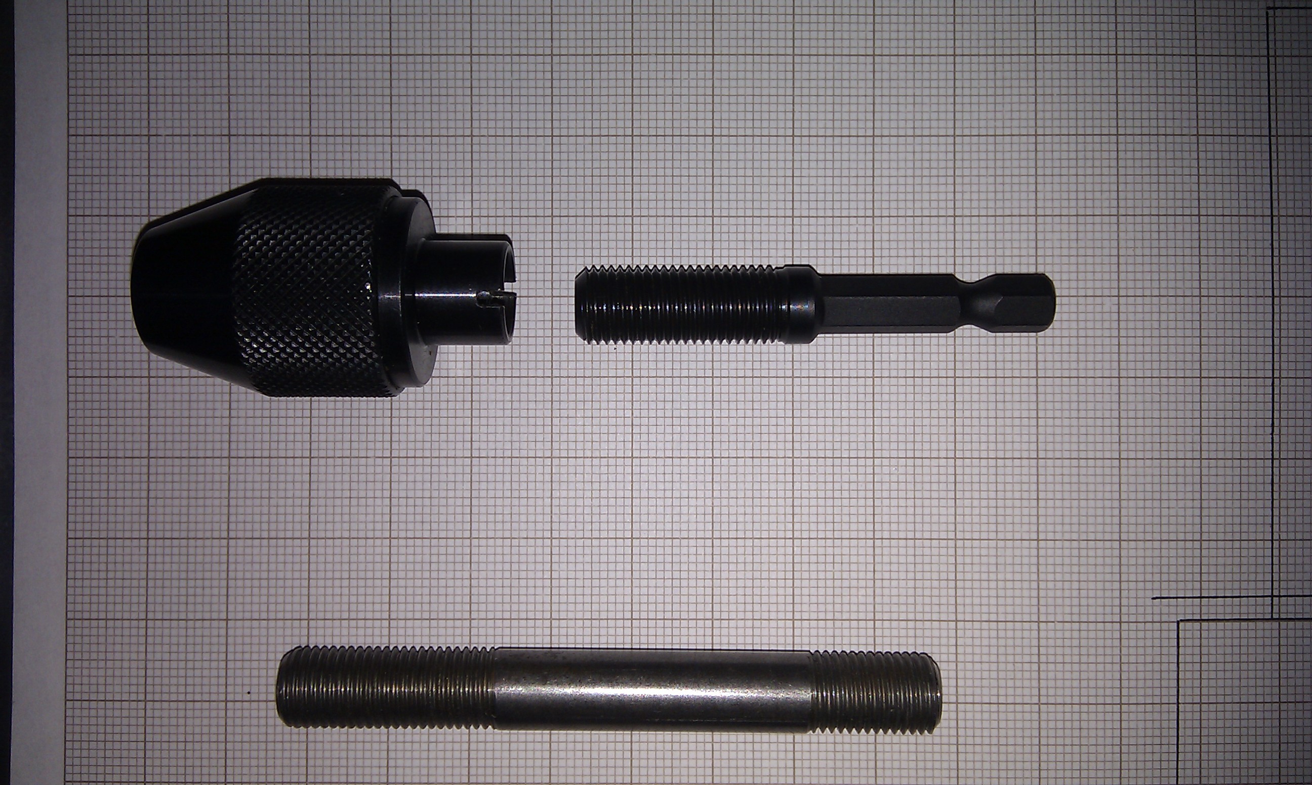

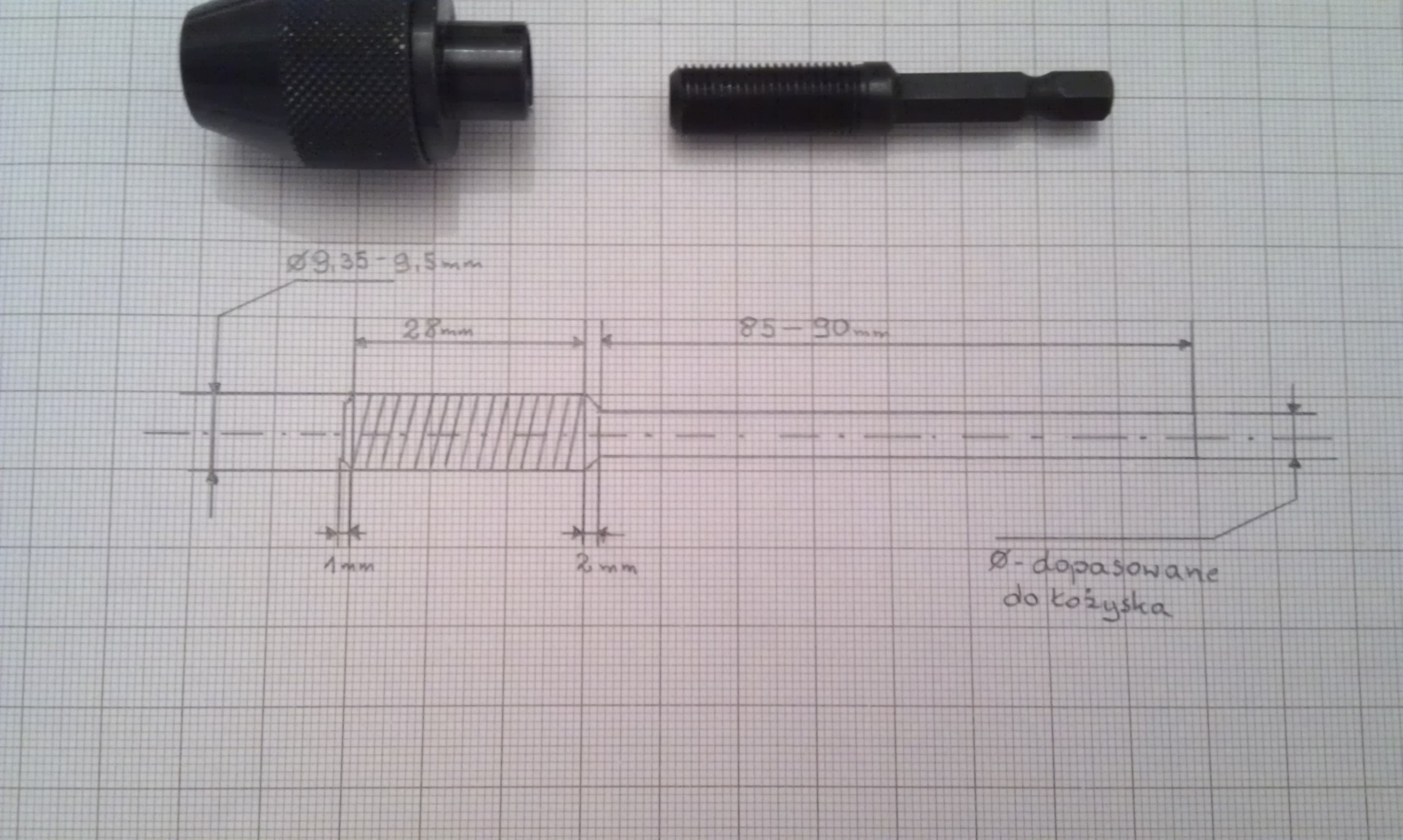

Zamierzam zbudować sobie wiertarkę stołową z wałkiem giętkim (prostnica)
gdzie to właśnie ta prostnica jest jednym i drugim.
Ale jak to bywa na dzień dobry mam problem ... -
zakupiłem uchwyt wiertarski firmy wolfkraft,
trzpień tego łożyska ma średnicę 9,35mm i wygląda na drobniejsze zwoje
natomiast średnica tej szpilki to 9,5 i też pasuje do uchwytu ale
niestety jest za krótka i tu jest pierwszy problem!
Jaki to gwint ? czy metryczny czy calowy?
w moim miasteczku nie mają pojęcia w sklepach "metalowych"
jedynie w sklepie z częściami do traktora sprzedawca znalazł tą szpilkę i powiedział że to calowy. Pomyślałem też o ośce z rowera ale to muszę wybadać.
o to pierwsze fotki wraz z rysunkiem wrzeciona jakie chciał bym wykonać do prostnicy

adam Fx
Posty: 5580
Lokalizacja: Gliwice
Post napisał: adam Fx » 13 kwie 2015, 22:51
http://www.mloteczek.pl/mobile/pl/p/Sza ... -gwintow/5 potrzebujesz grzebień lub kogoś kto ma - na forum jest dział zlecenia i tam znajdiesz kogoś kto wytoczy.

Ten uchwyt wiertarski stosuje się we wkrętarce którą można nabyć za grosze. Wystarczy zamontować ją na jakimś statywie i po kłopocie. Na pewno wyjdzie taniej niż wytoczenie porządnie tej ośki a to przecież początek kosztów. Co chcesz osiągnąć budując wszystko od podstaw? Satysfakcję czy jakieś szczególne cechy urządzenia?

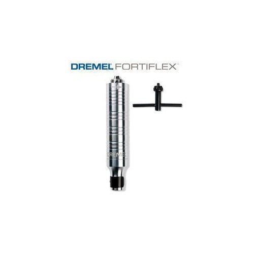

oto ta prostnica dremela cena około 185plnObrazek

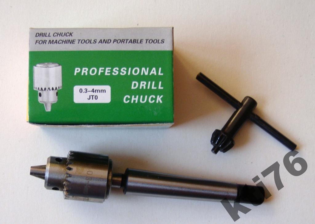

taki uchwyt wiertarski to koszt 50pln
a zakres mocowania to 0,5 - 4mm i mocowany jest nie na gwincie tylko na stożku mk1 lub mk2
a uchwyt wolfcraft to 0,5 - 6,5mmObrazek

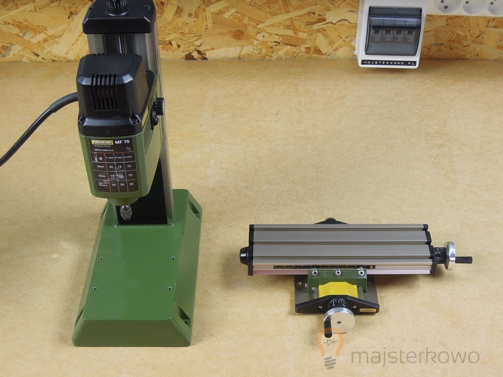

myślałem o takim czymś ale cena :shock:
[ Dodano: 2015-04-13, 23:52 ]
1250pln nowa a powystawowa obecnie 999pln

Piszesz że "fortiflex dremela" jest drogi - rzeczywiście, tani nie jest - ale przecież są tańsze. Np. wałek giętki Proxxona 110/BF (uchwyt do 3.2mm) za 130zł (wałek, "prostnica" i uchwyt wiertarski ) albo wałek Wolfcrafta za 120 (z uchwytem do 6mm). Być może jakość tych wałków nie powala ale wątpię żebyś był w stanie samodzielnie zmajstrować coś lepszego...
Podstawowe pytanie - co zamierzasz zrobić z tą "prostnicą" - bo właśnie przeczytałem że ma ona pracować jako wiertarka stołowa? (zwykle to wiertarka stołowa napędza prostnice)

rozpatrywałem te prostnice ale nie nadawały by się do mojego projektu
wolfcraft jest za obły, plastikowy i ciężko by go było zamocować bardzo stabilnie i prostopadle
do płaszczyzny a proxxon 3.2 nie powala parametrami choć jakość naprawde zachwyca. chodzi o to że
prostnica ma być mocowana w uchwycie coś jak taki :Obrazek
a silnik gdzieś z boku i w razie potrzeby można by prostnice odpiąć i użyćjako szlifierka ręczna
ale to powinno być raczej precyzyjnei solidne jak ten forti flex
ale nadal zastanawiam się nad proxxonem ale jak dla mnie te 3.2 max to troszkę mało

Jak ma kolega Dremelka lub klona, gdzie w oryginalnym Dremelu gwint końcówki wrzeciona jest Whitworth 55° 40G⅛", to pasują do niego główki wiertarskie chwytające od ø0,4 do ø4mm,
http://allegro.pl/dremel-4486-uchwyt-wi ... 28028.html
jest regulacja obrotów, i nie potrzeba wałka..

Mam wałek giętki proxxona - "prostnica" jest mała, lekka i wygodnie się nią operuje z wolnej ręki co przypuszczalnie wyjaśnia popularność tego typu narzędzi wśród jublierów - ale na wiertarkę stołową IMHO marnie się nadaje. Wałek dość mocno ogranicza max. moment obrotowy (przy przeciążeniu potrafi zwinąć się w precel) - w metalu można spokojnie wiercić wiertłem 1mm ale 3mm raczej tylko w drewnie. Być może droższe moedele funkcjonują lepej ale jakoś nie jestem przekonany... Jeśli zamierzasz pominąć wałek i napędzać to w inny sposób - cóż, da się zrobić, pytanie czy ma to sens.
Tak przy okazji - link w temacie http://www.koga.net.pl/forum/viewtopic. ... 36&t=35050 - już raz go wrzucałem ale wciąż nie mogę wyjść z podziwu :)
Posty: 12420
Post napisał: RomanJ4 » 14 kwie 2015, 09:55
grg12 pisze:wciąż nie mogę wyjść z podziwu
Zamiast tego stołu wystarczyłoby imadło krzyżowe..., no ale jak fundusze nie pozwalają..
