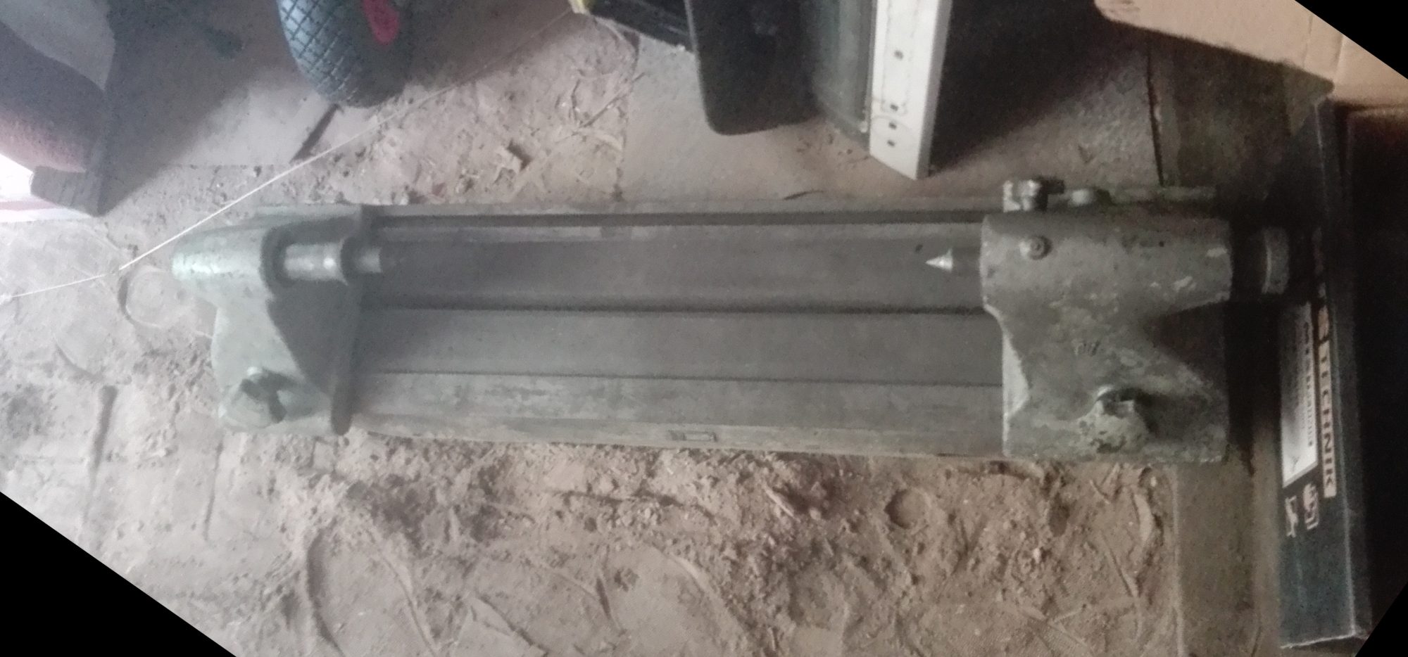

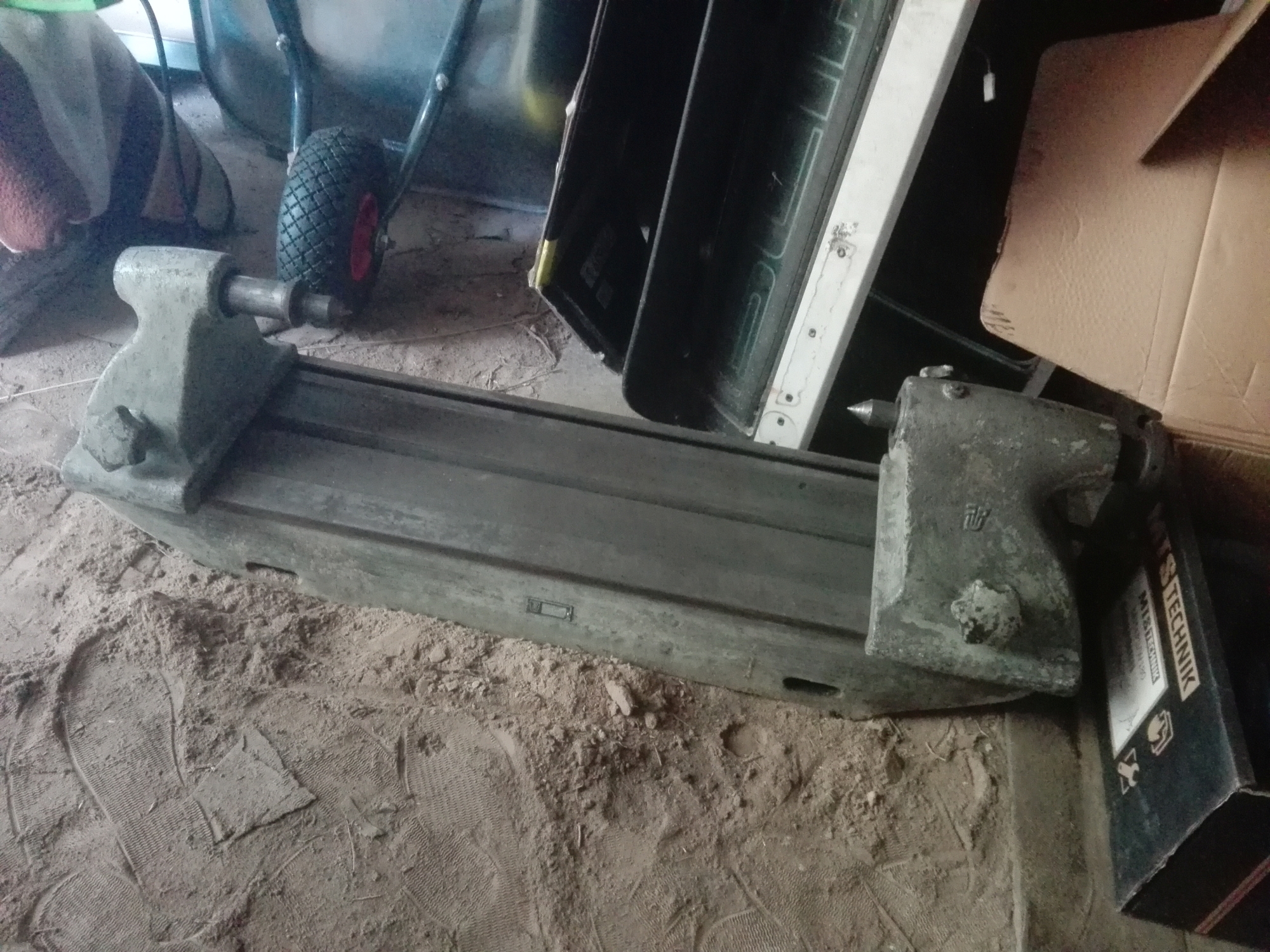

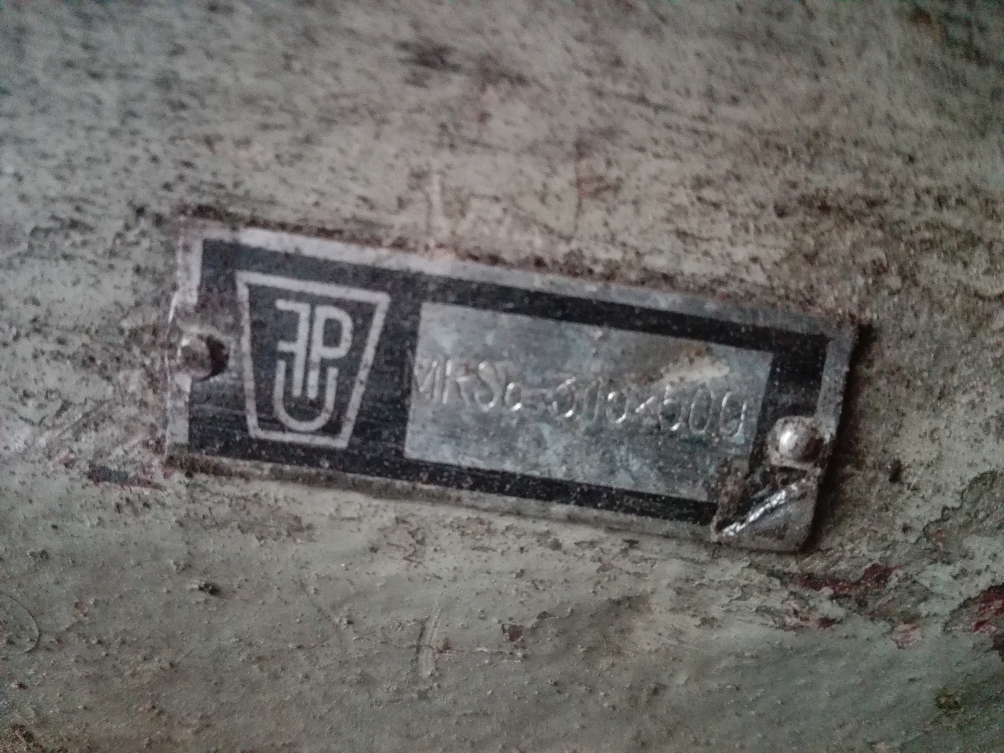

Dzień dobry, stałem się ostatnio posiadaczem takiego oto przyrządu kłowego chyba polskiej produkcji model o ile dobrze czytam MRSb 315x500.
Sam przyrząd nie jest mi do niczego potrzebny za to tokarkę zawsze chciałem mieć
Pytanie nr czy to się nada? Czy może lepiej spróbować to sprzedać i postawić na jakąś chińską tokarkę? Chciałbym usłyszeć Wasze opinie.
Z grubsza patrzyłem sobie na to i w sumie wystarczyło by z jednej strony w konik włożyć kieł obrotowy zamiast stałego na morsie 3 a z drugiej strony jak wyjmę tuleję w której siedzi drugi mors mam 35mm średnicy otwór mógłbym tam wpasować dwa łożyska 6003 i w środek dać wałek 17mm. Z jednej strony koło pasowe z drugiej piasta i uchwyt tokarski i coś już by jak tokarka by było. Ale czy 17mm to nie za mało?

Może wrzucę w ogóle jakieś zdjęcia bo zapomniałem w pierwszym poście
A jaki wałek by był potrzebny żeby to hulało? Bo tam jest jeszcze jedna tuleja którą pewnie da się wyprasować i myślę że mogło by się zrobić z 35 jakieś 50-55mm miejsca.
Ja nie jestem profesjonalistą w żadnym wypadku potrzebuję tego żeby sobie coś tam niewielkiego zrobić czasami jak będę potrzebował. Niby mam w pracy kilka narzędziowni zaprzyjaźnionych ale już mi tyle rzeczy robią, że aż mi wstyd z kolejnymi pierdołami przychodzić zwłaszcza, że nie chcą nawet ode mnie na flachę wziąć.
W remonty tokarek nie chcę się bawić ani nie mam do tego głowy ani czasu.
No i co ważne miejsca też nie mam to ustrojstwo ma może metr długości i da się je ustawić na jakimś solidnym stole i takiego czegoś chcę nic dużego.
Kolega strikexp się rozpędził żadne czujniki nie będą mi potrzebne, jak będę miał funkcję nacinania gwintów to będzie max maxów moich potrzeb.
Jeśli chodzi o suport to bym musiał go sobie zrobić, stali mam w brud, spawać potrafię. A przy potrzebie precyzyjnego cięcia blach mam dostęp do lasera i mi w cenie złomu kolega wypali co będę chciał. W tym łożu są dwa rowki i na krawędzi, że tak powiem "półpryzma" więc było by się do czego dokręcić.

Ładna centrówka. Szkoda przerabiać na tokarkę. Bo ani tokarki nie będzie, ani centrówki.michallodz pisze: ↑24 lip 2018, 22:13Może wrzucę w ogóle jakieś zdjęcia bo zapomniałem w pierwszym poście
