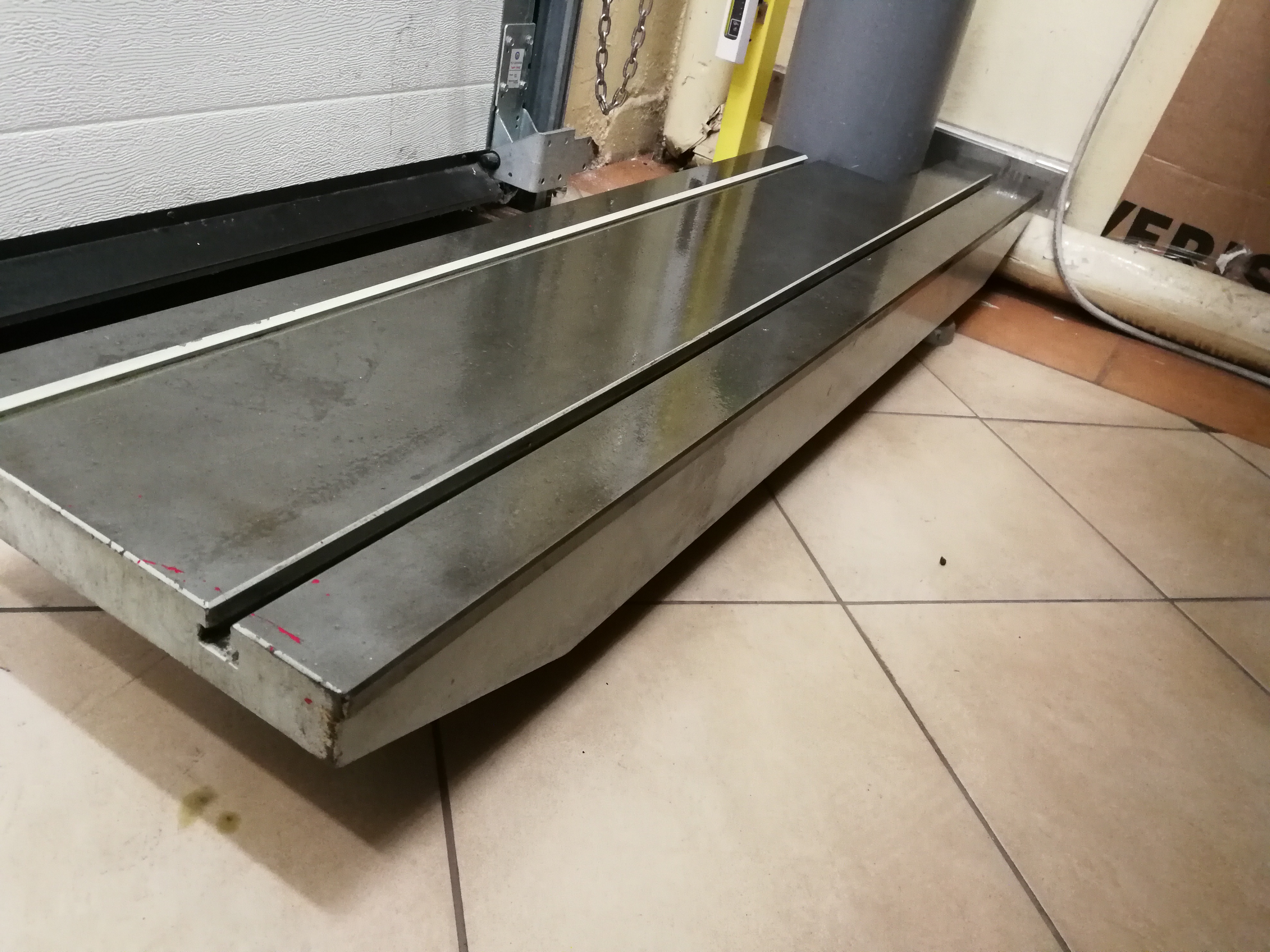

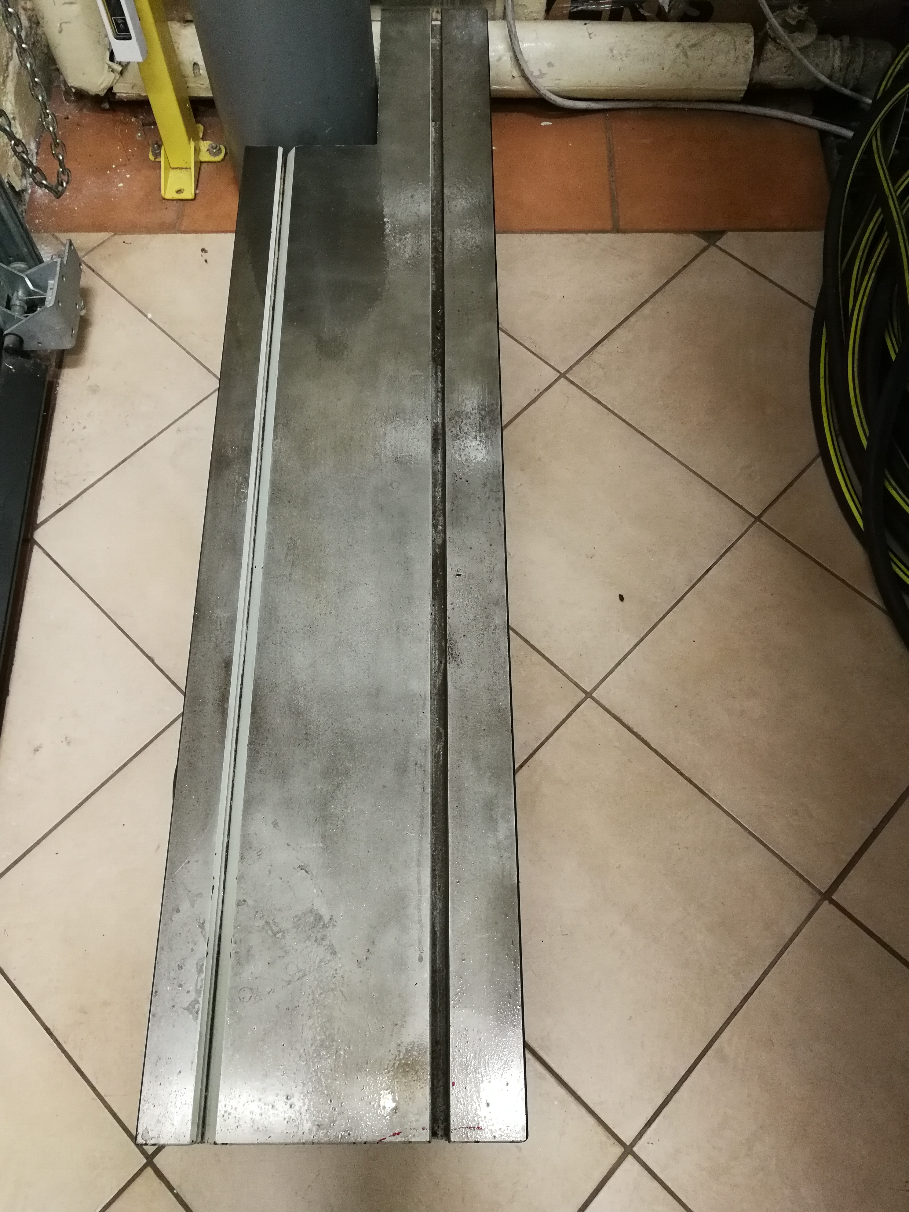

Zalozenia wygladaja na budzet 30-50k. Przy takich ambicjach nic lepszego niz retrofit nie wymyslisz. To co kolega wrzucil jest fajna baza. Nawet bardzo. Pokazales podstawe 130kg w tym tgc cos kolo tego moze wazyc kon... na czyms takim ciezko bedzie ambitniej pracowac ale to juz bardziej doswiadczeni koledzy sie wypowiedza.
