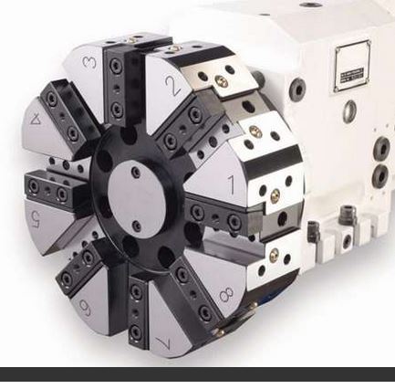

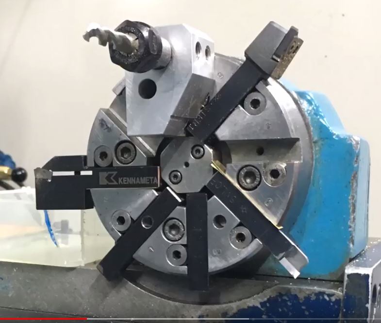

Mam jeszcze kilka pytań. W jaki system mocowania narzędzia pójść?
Noże 20x20 czy to dobry wybór? 25x25 chyba może być przerostem formy nad treścią w stosunku do max średnicy toczenia 180 czy nie?
Głowica obrotowa 6-8 pozycji. Zastanawiam się nad mocowaniem wierteł jak to rozwiązać. Czy bloki przykręcane od boku głowicy, czy może bloki przykręcane w gniazdo mocowania noża?
Czy taki patent jak kolegi kamara tulejki?
Tylko nie mogę znaleźć czy jest to jakiś standard czy własny wymysł i produkcja.

Może najpierw zbuduj całą maszynę, bo głowica narzędziowa to "dodatek" na samym końcu. ;)
