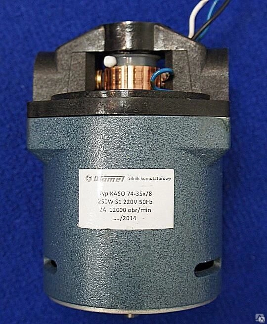

Powracam do tematu. Na pewno rozkręcę taki silnik na falowniku do 2-3 x większej prędkości niż ma?
To co mam na nim ustawić 150 Hz?

Falownik byłby najlepszy .
Silnik 2700 rpm i 100Hz - kręciłem do 150 Hz.
Ale tu już trochę strach.
A silnik DC ? standardowo takie od hulajnogi mają 3000rpm - albo przekładnia x 2 - albo spróbować do ilu się rozkręci.
Lub z pralki ( komutatorowy ) i odpowiedni sterownik - https://zisoft.de/elektronik/drehzahlregelung
Tego nie próbowałem.
pzd.

Dobra zaraz kolejne lata upłyną zanim to skończę...
Kupię silnik 3F 2800 obrotów. Dam przełożenie 1:2 plus falownik i będzie głowy...

To do jakich obrotów chcesz kręcić te " elektrownie " ?
pzd.

Post napisał: ABKK » 30 sty 2021, 10:04
W porywach do 8000-10000 :)
Dodane 48 minuty 53 sekundy:
Ooooo znalazłem coś co będzie idealne!
