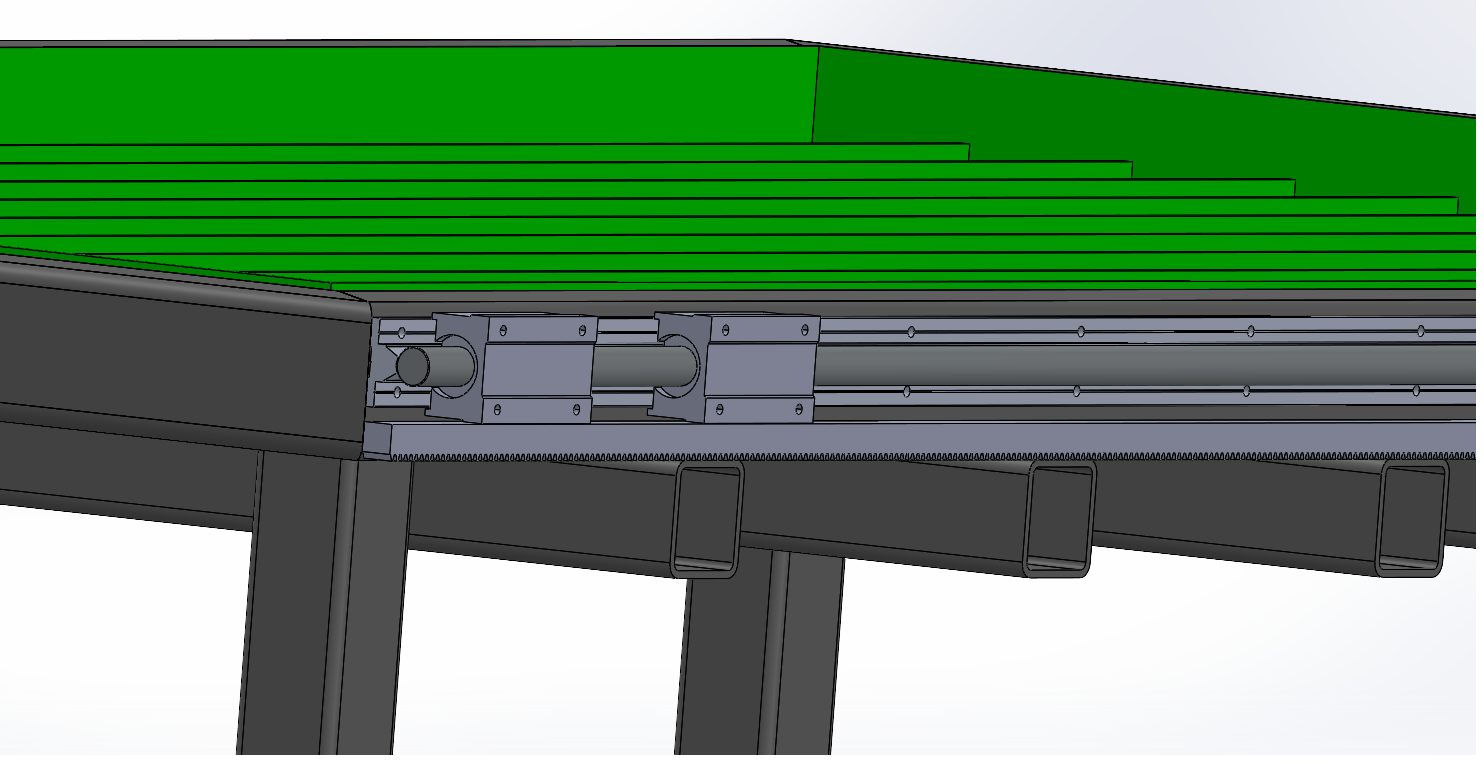

Zabrałem się za projektowanie plotera plazmowego o polu roboczym 1000x2000.Szukam rady jakie prowadzenie bramy zastosować.Pierwszy pomysł wałki podparte fi20.
Z racji że zakładając arkusz o wadze 130kg mogę uderzyć w prowadnice postanowiłem zamontowac je na boku stołu.Tu pojawia się pytanie czy te prowadzenia mogą pracować w tej pozycji i obciążeniu 50kg.
Drugi pomysł to zastosowanie wózków jeżdżących po profilu zamkniętym.np.
To rozwiązanie wydaje się być najtańsze lecz nie wiem jak ze sztywnością bramy(będzie napęd obustronny)
Tu niestety prowadzenie będzie powyżej rusztu co utrudni zakładanie i ściąganie blach.
Jaka jest wasza opinia? Może ktoś z was budował ploter i podzieli się wiedzą.
