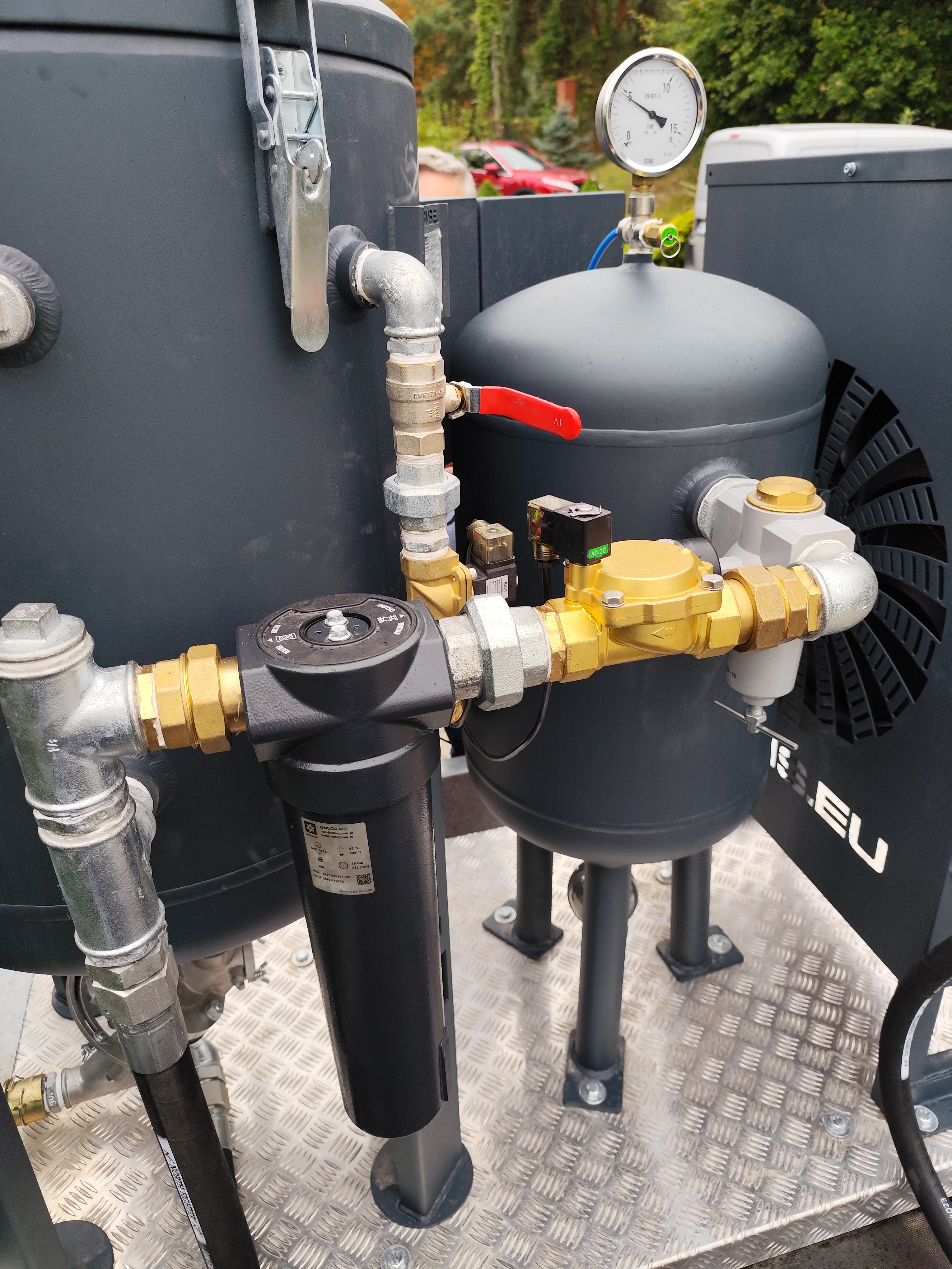

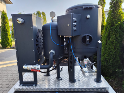

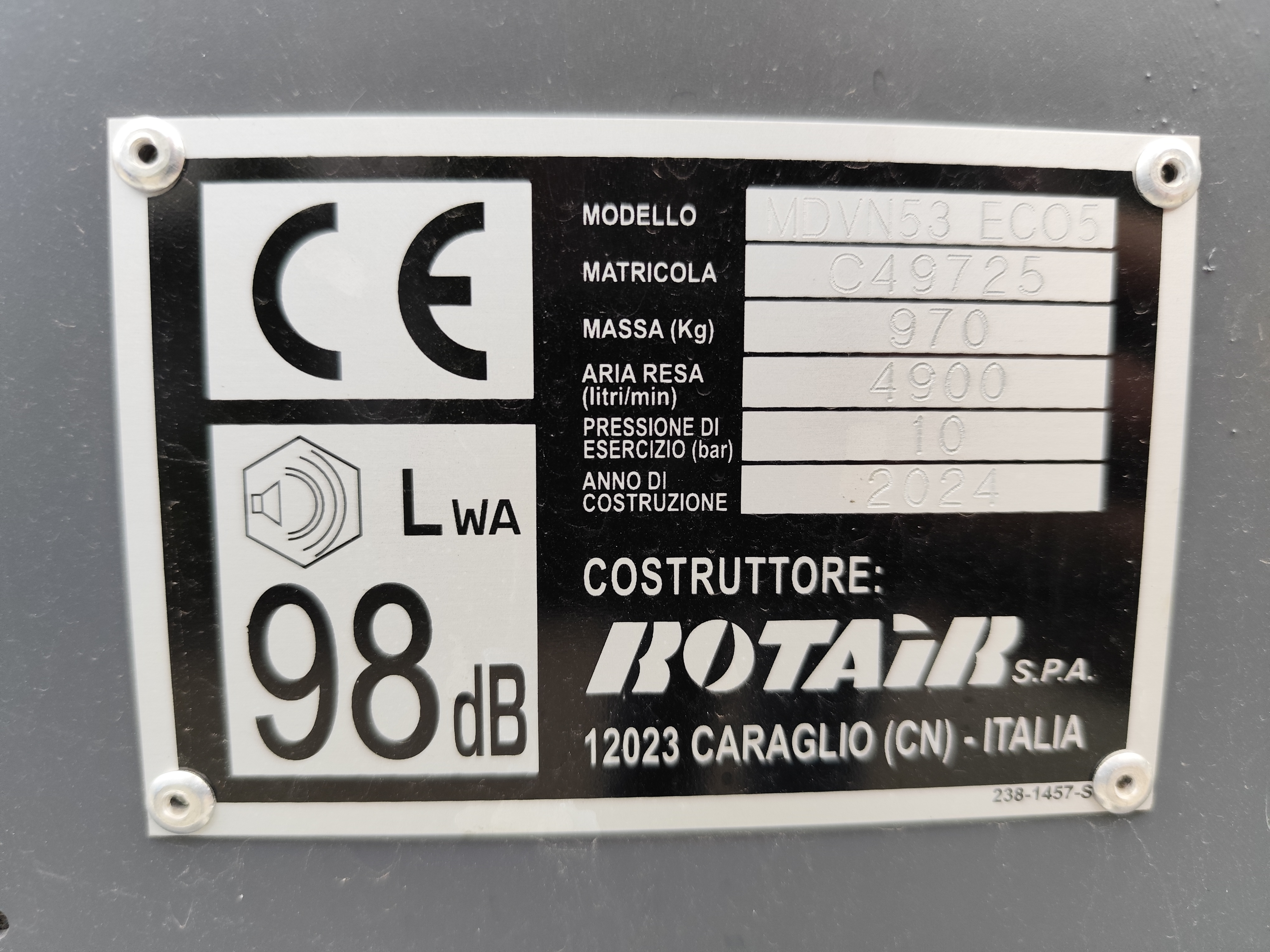

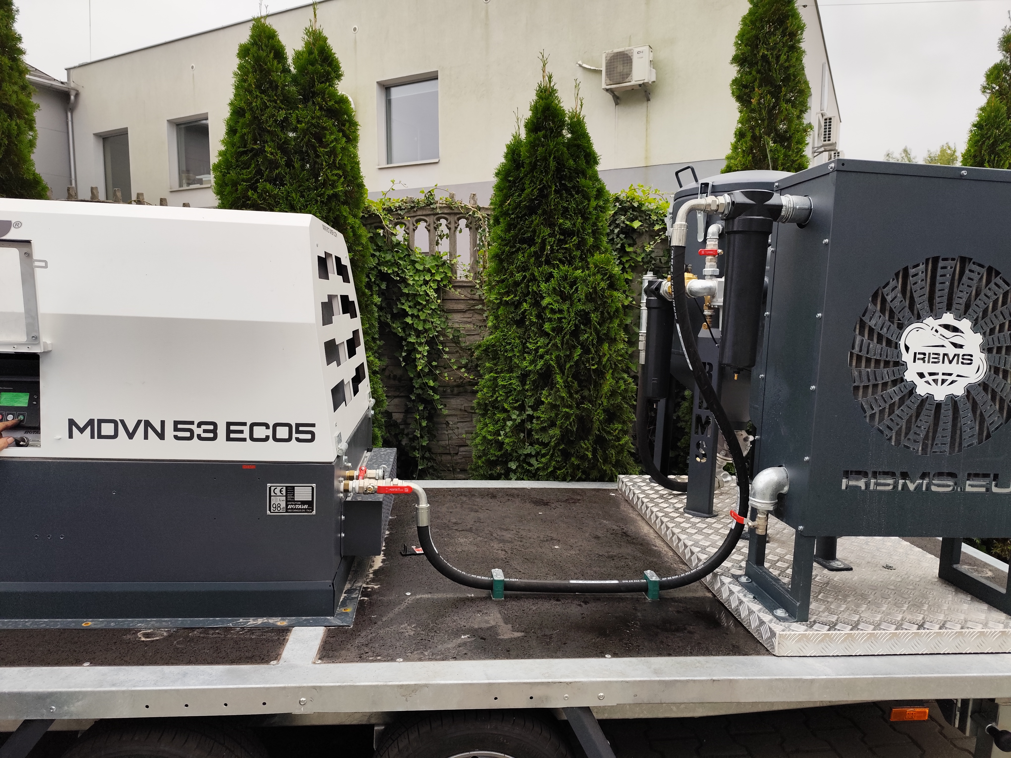

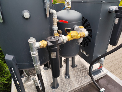

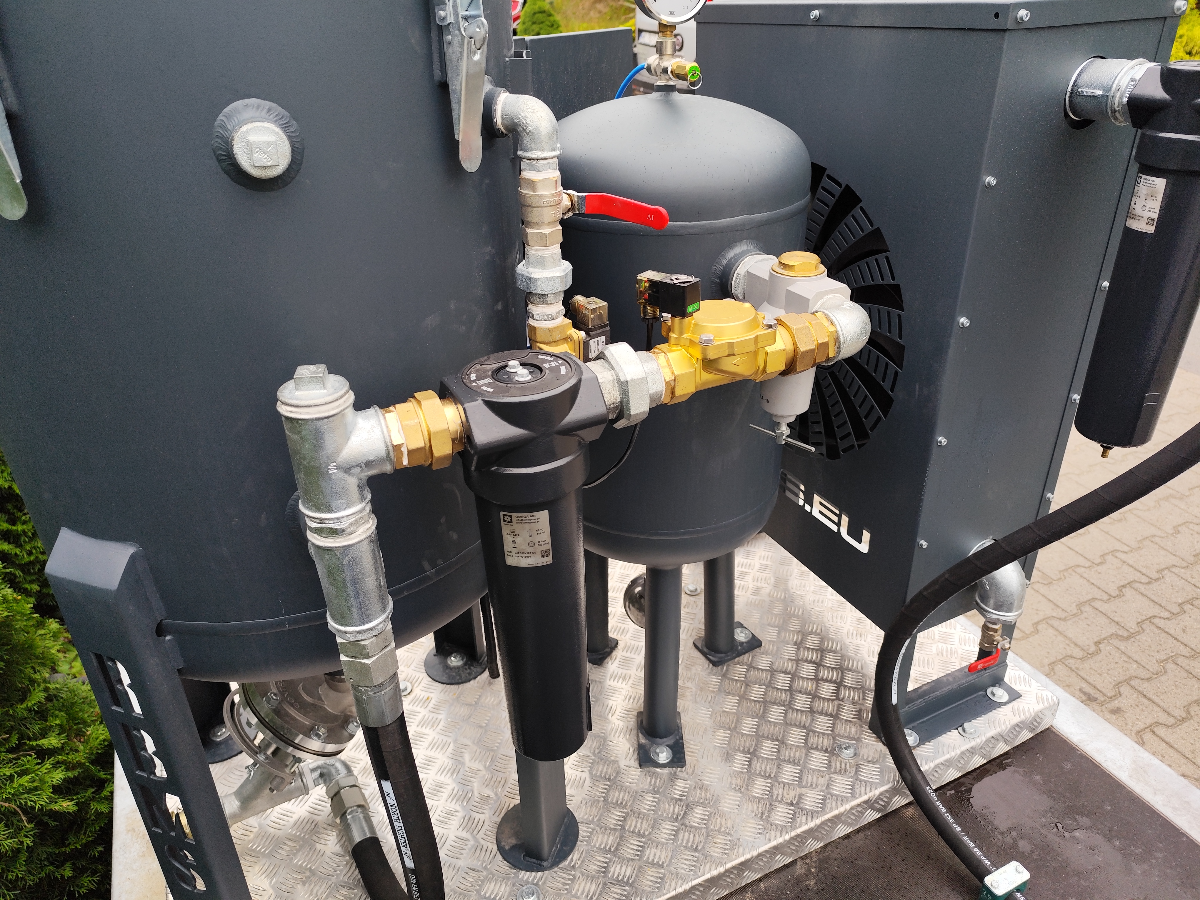

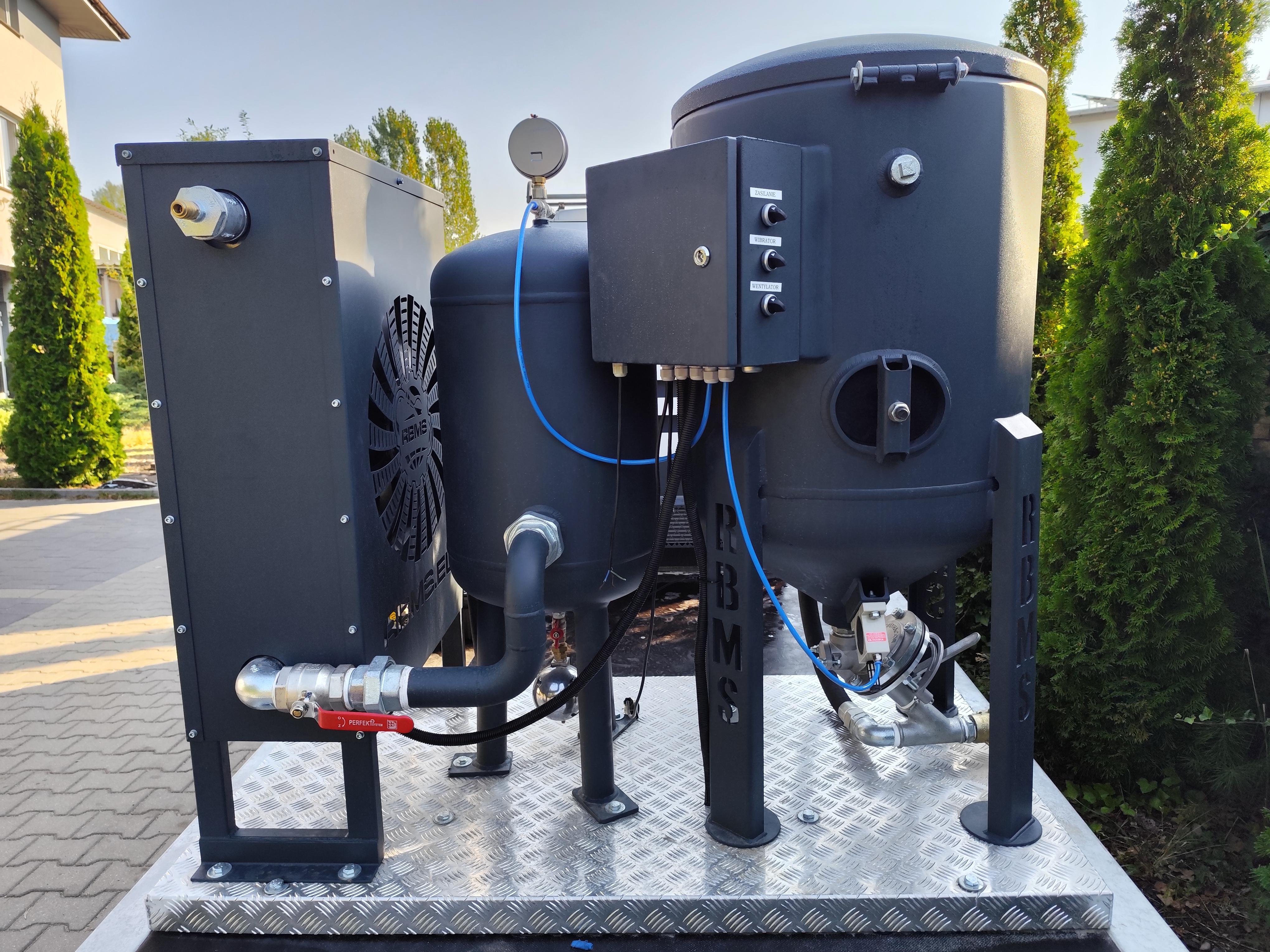

Post napisał: Pablo_Diablo » 03 wrz 2025, 10:25
Dodane 8 minuty 23 sekundy:
Panowie, mam taki problem. Zrobiliśmy piaskarkę mobilną ale ciśnienie gdzieś znika. Nie bardzo możemy dojść gdzie to się dzieje. Może od początku. Sprężarka spalinowa 12 bar 3.5 m3 Rotair MDVN 53 Eco 5 4900 l/min z tego wychodzi 3/4 cala do filtra i do chłodnicy, z niej do zbiornika 77 litrów, który także służy jako osuszacz - na nim manometr. Potem wychodzimy na zawory i znowu filtr i do zbiornika 200l i na wyjście. Odpalamy sprężarkę. Nabijamy 77 litrów do 9-10 bar. Otwieramy zawór i powietrze z tego zbiornika zlatuje, sprężarka chodzi na 10 bar ale w układzie jest cały czas 1. Może ktoś się wypowie kto ogarnia temat bo mi już ręce opadają. Link do zdjęć: https://drive.google.com/drive/folders/ ... sp=sharing
