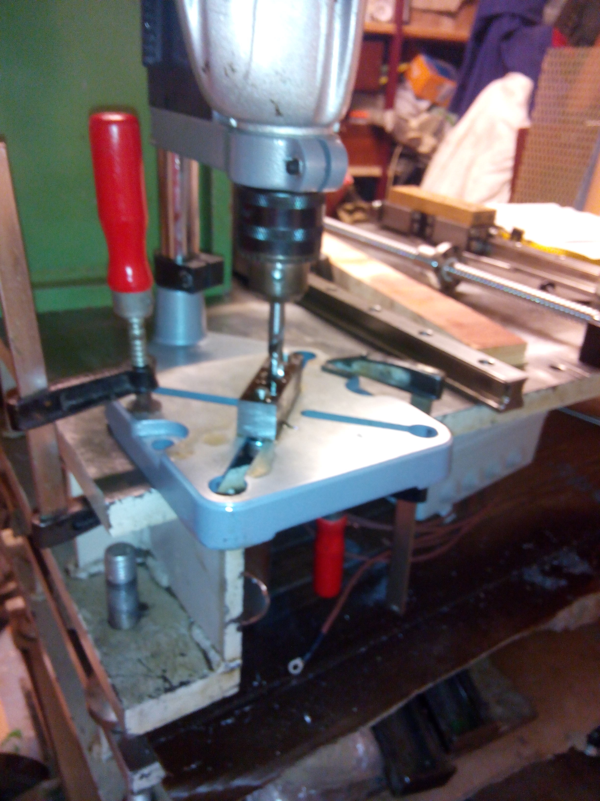

PS Daj wymiary nakrętki kulowej i planowane jej "spłaszczenie" lub wymiary nakrętki, ilość miejsca i odległość osi śruby od płaszczyzny przykręcenia oprawy...

ja tak robiłęm :) tylko usunałem górny bolec prowadzacy bo skrzywiał tor wiertła i dorobiłem mu takie przykrecane prowadzenie wiertła jak na zdjeciu :) i jestem zadowolony :) najpierw rób punktakiem ostrym mocne wgniecenia umiejscowij stojak z wiertarką i wiertłem nad nim i później wiercisz :) na koncach przyciśnij klamrami a na środku płyty potrzeba druga osoba któa będize robić z dociążenie :D w tych bocznych otowrach sobie podświetlałem i sprawdzałem czy mi dobrze wiertło nachodzi nad punkt wiercenia :) i koniecznie spryskaj olejem co chwile ten otwór prowadzacy :P raz że opiłki wypłucze i lepiej bd wierciło i wiertło się nei bd grzało i lepiej ciepło odprowadzi i dłużej posłuży.
edit
Stojak najtanszy z allegro za 70 z wysyłka :D
