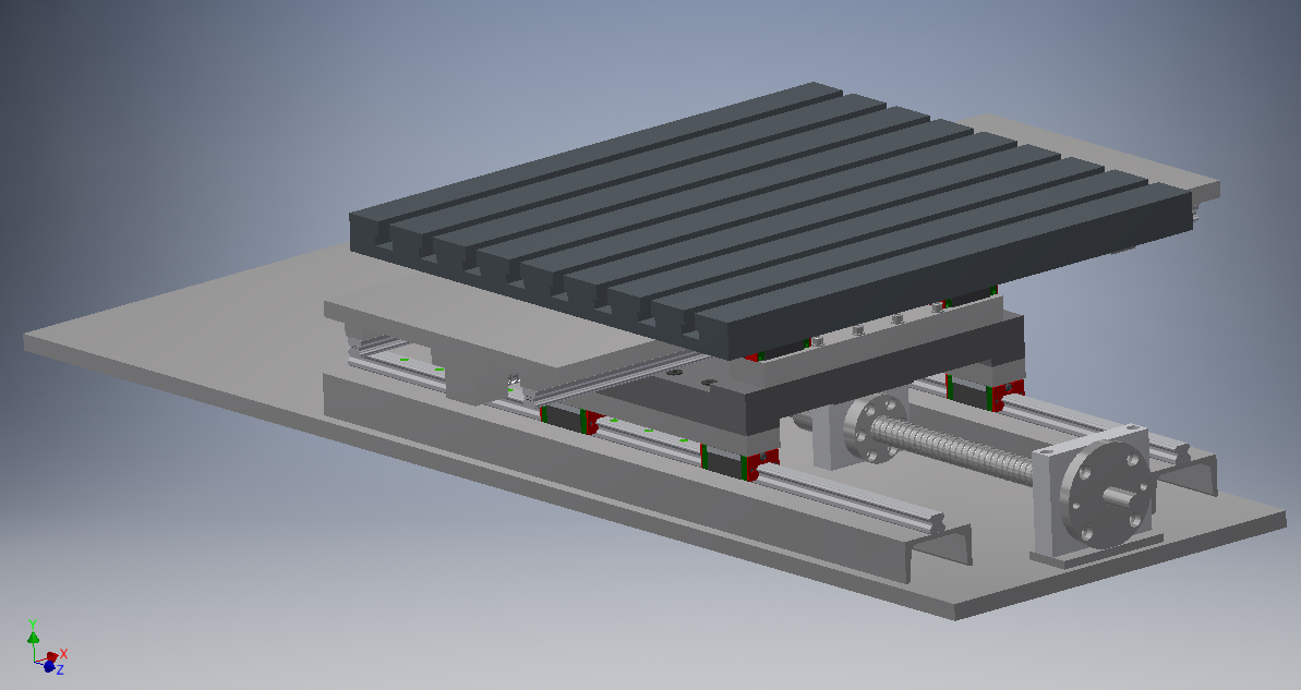

W tej chwili projekt wygląda następująco:
Na spodzie jest prowizorycznie płyta stalowa 20mm, która albo zostanie zalana betonem, albo znajdę dobry stół traserski. Na wszelkie powierzchnie obrabiane wspawany płaskownik 10mm. Szyny od osi Y umieszczone na ceowniku C100 (biję się z myślami czy to wystarczy). Krzyżak z blachy #30, płaskownik 10mm pod obróbkę. Miedzy krzyżakiem, a wózkami szlifowane listwy - 50x24 na Y oraz 60x30 na X. Blacha pod stołem #20 z płaskownikami 15mm pod prowadnice. Stół "na sztukę" wrysowałem 650x700x45 z żeliwa. W tej chwili daje to wagę 420kg. Mocowanie śrub i nakrętek z blachy #30.
A teraz moje pytania:
1. Czy ceowniki pod prowadnicami wystarczą czy dać np. profil grubościenny, czy jeszcze coś innego?
2. Mocowanie śrub i nakrętek - wystarczy czy robić grubsze?
3. Jaki przekrój kolumny? Myślałem nad dwoma profilami 200x200x10 zespawanymi lub skręconymi ze sobą. Oczywiście prowadnice na szerokości 400mm, a z tyłu porządne zastarzały.
Liczę na konstruktywną krytykę

naoczna ocena proporcji podpowiada mi że na pewno masz źle ustawione prowadnice na tych ceownikach - przesuń je tak żeby prowadnica miał podparcie a nie była na środku ceownika.
jak blachę spodnia przykręcisz do płyty i potem całość obrobisz to ma to sens bytu .

@adam Fx - słuszna uwaga, poprawione Oczywiście nie będzie obrabiana sama blacha.

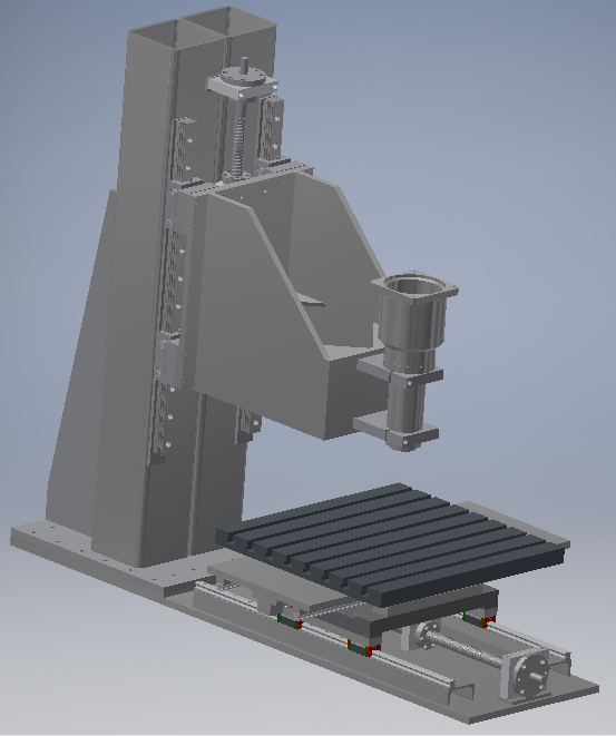

Na tą chwilę wygląda to tak:
Słup z profili 200x200x10, z tyłu zastrzały 250x1000 z blachy #20. Na tą chwilę, bez silnika wrzeciona i jego mocowania całość waży blisko 900kg. Zetka będzie miała do dźwigania ponad 200kg - będę potrzebował prawie 10Nm na śrubie. A może akurat ze sprzedaży poprzedniej maszyny starczy na serwa...
