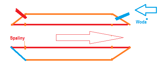

To malutko
czy nie lepiej pomyślić o czyms takim
Wzdłuż katalizatora założyć rurę na fi80, którą beda leciały spaliny
do porozstałęmj częsci dodawać wodę (woda by się ogrzewała na rurze od spalin)
Tylko wtedy będzie mała powierzechnia (rurka w której będą spaliny)
Tylk czy wtedy woda będzie w stanie zamienić si e w parę
Przy rurze fi 80 dl 170 mm pole powierzchni to ok 42704 mm kwadrat

Ja myślę że najprościej zastosować gotowca. A jest nim podgrzewacz wody w pieca gazowego.
A co do tego pomysłu z huzarpower, to tak samo jak u Ciebie występuje jedna duża wada. I jakoś nikt na to nie zwraca uwagi. Wszyscy tylko rysują takie debilizmy a nikt tego nie przetestował w praktyce.
A sprawa jest prosta: wylot pary powinien być u góry. Jak się zwija rurkę w spiralę to powinna ona być umieszczona pionowo. Aby para nigdy nie musiała lecieć w dół. Bo jej się to po prostu nie uda i będzie wypychała wodę.
