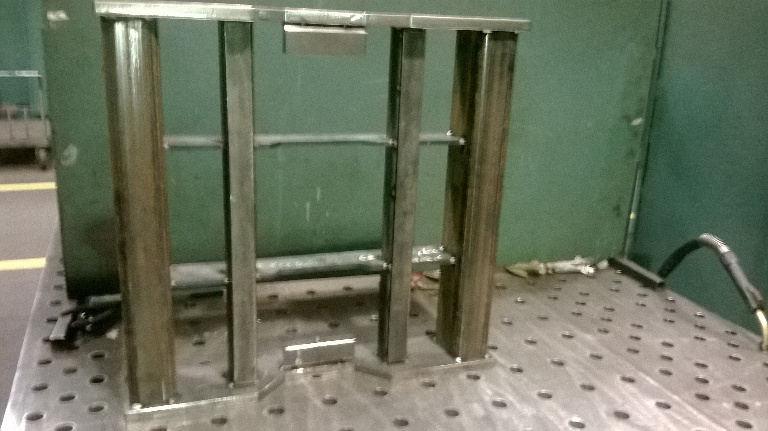

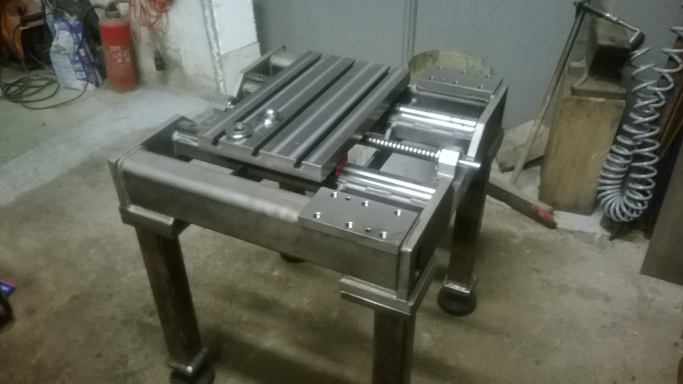

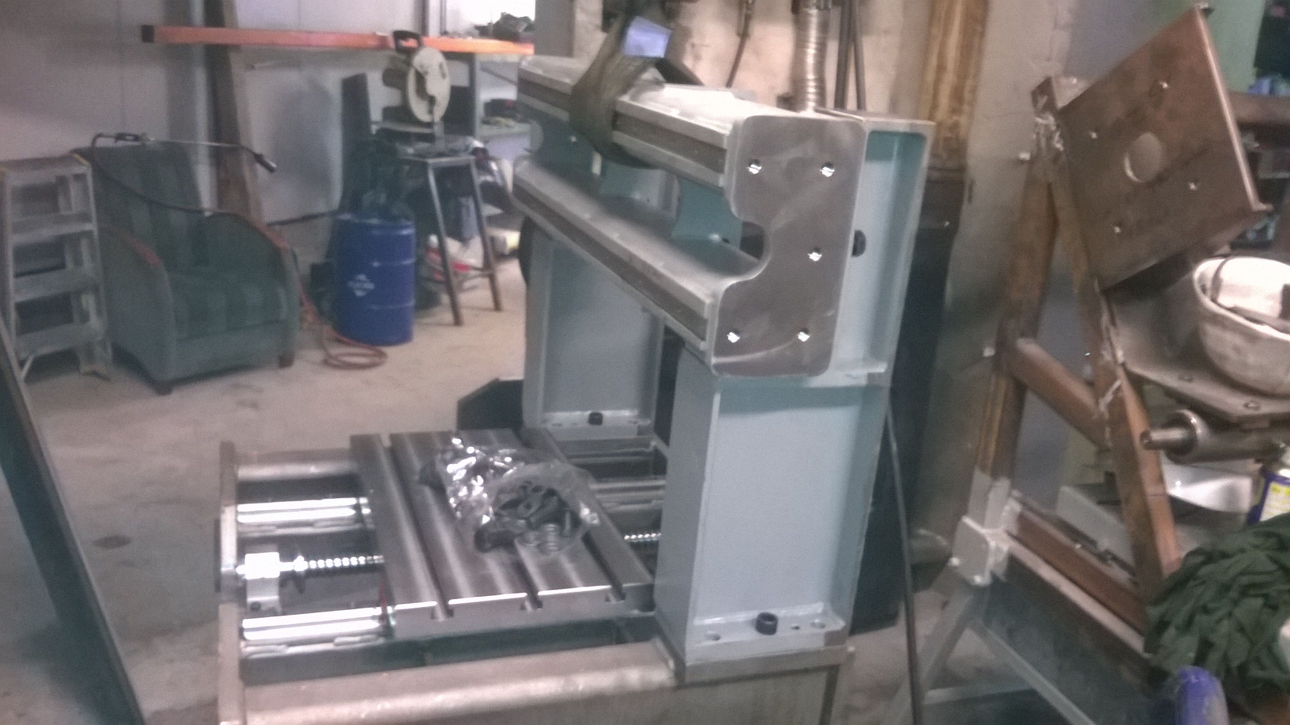

Post napisał: przemeek01 » 23 lis 2014, 21:08
Zienek
Posty: 3725
Post napisał: Zienek » 23 lis 2014, 22:30
Sam krzyżak wyglada na dość lichy w porównaniu do całej reszty, jakbym miał się czepiać, a co do ramy i śrub to pancernie poleciałeś.
Obróbka pewnie po kosztach - patrząc na tło ostatniej fotki.
StiV1995
Posty: 13
Rejestracja: 23 lut 2013, 18:08
Post napisał: StiV1995 » 25 lis 2014, 16:10
A co to za wrzecionko ? Możesz coś o nim powiedzieć ?
