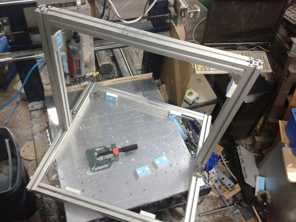

Zabieram się powoli za budowę drukarki 3d.
Zaczynam od ramy którą złożę z aluminiowych profili konstrukcyjnych 40x40
mam 2 docinki 63 cm i 3 odcinki 60 cm
Niestety nie mam jak równo dociąć do 50 cm
Wałki będą fi 12 - minimalnie droższe niż 8 a sztywniejsze.
Mam możliwość zrobić rame z płyt pvc gr 10-15 mm ale aluminium będzie trwalsze.
Na razie skręciłem ramę i przygotowałem mocowania wałków fi 12
Rama alu 40x40x600/630

To bardzo dobrze, że budujesz własną drukarke i to z aluminium. Napewno jak zostanie zamknięta w jakieś "komorze" to metal jest bardziej wytrzymały od tworzywa sztucznego.
jacikb pisze: Niestety nie mam jak równo dociąć do 50 cm
Proponuje użyć brzeszczota do metalu - koszt 6zł. No chyba, że chcesz to skrócić na tokarce. A najlepiej udaj się do zakładu ślusarskiego, zakładu blacharki samochodowej lub i tu pewna niespodzianka do zakładu stolarskiego.

Takie mam gratis od kumpla, mniejszych niestety nie ma.
Dodatkowo ma to służyć jako mała frezarka domowa.
Ogólnie to jest za duża i chyba będę próbował ją skracać możę do wymiaru 50x40cm podstawa. Aktualnie podstawa ma 63x68cm.
Co do głowicy to widziałem komplety z extruderem i na tym się skończyło badanie tematu głowic. Ewentualnie kupie głowice i radełko i bedę improwizował. Najpierw uruchomię mechanicznie osie ;)

To tylko rama skręcona z profili.
Każdy kto umie wkręcić śrubę to złoży :)
Niestety próby skrócenia nie wyszły zadowalająco.
Myszę poszukać czegoś mniejszego :)

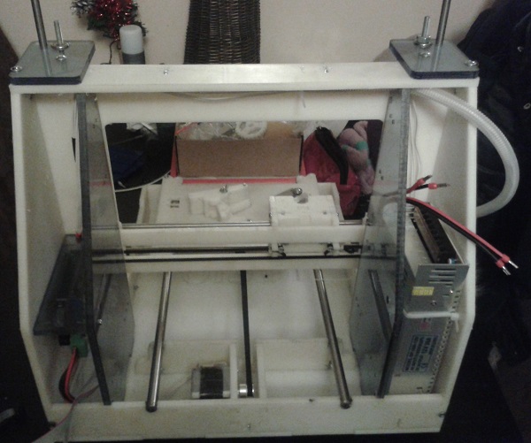

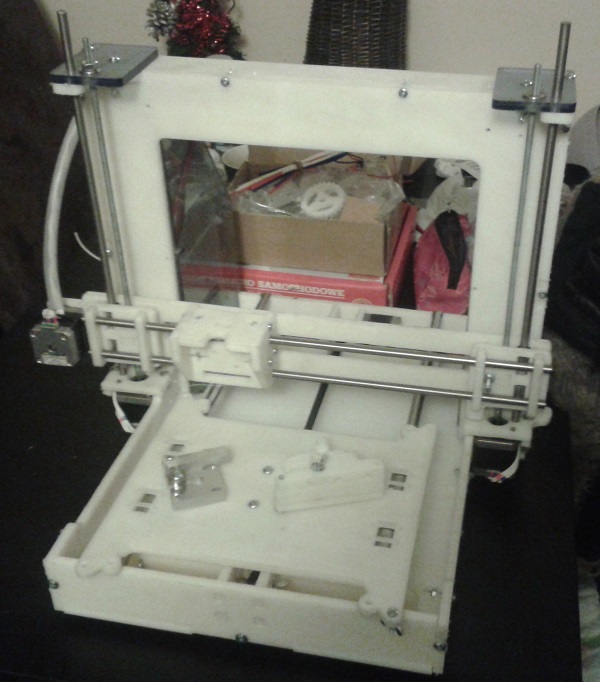

Zrezygnowałem po znalezieniu gotowca w całości ze sklejki 8mm;)
Na pierwsza drukarkę 3D musi wystarczyć.
Już nie dużo brakuje do pierwszego uruchomienia :D
