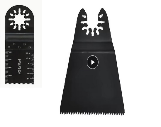

Post napisał: norbertq » 28 lut 2025, 20:03
Pytam o samą część mocującą, jedna jest zamknięta druga otwarta, czy mimo tych różnic można oba mocowania uznać za uniwersalne czy są do dwóch różnych narzędzi?
logopeda
Posty: 500
Rejestracja: 04 gru 2013, 08:31
Lokalizacja: Ostrzeszów
Re: Brzeszczot oscylacyjny
Post napisał: logopeda » 28 lut 2025, 20:19
uniwersalne - ten otwarty jest do szybkiego mocowania - w tym zamkniętym trzeba ze szlifierki wyciągać szpilkę do zaciągania

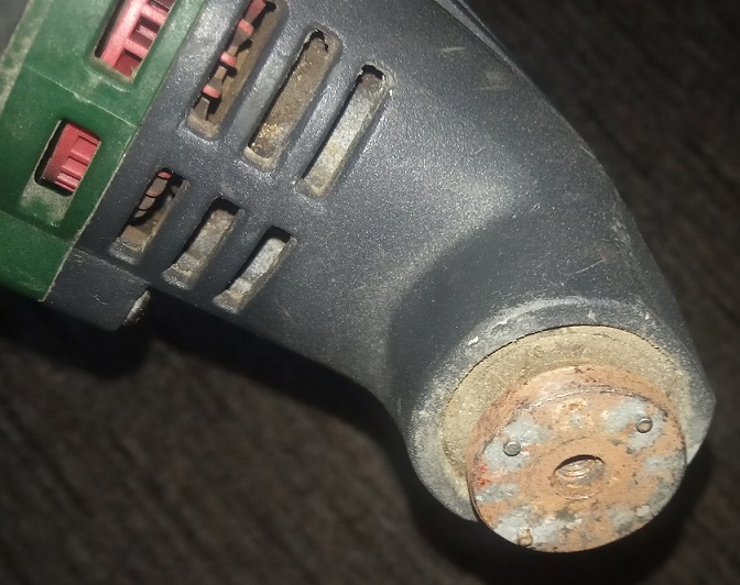

Post napisał: norbertq » 01 mar 2025, 16:25
takie coś kupiłem, rdza nie przeszkadza, poradzę sobie ale czy można kupic gotową nakrętkę, bo to chyba taka tam przychodzi

Post napisał: Steryd » 01 mar 2025, 20:41
Chyba śrubę w tym wypadku...
I powinna w zupełności wystarczyć obojętnie jaka z odpowiednio dużym łbem.

Post napisał: logopeda » 02 mar 2025, 18:57
jeśli tam nie ma szybkiego mocowania to tak jak Kol. Steryd napisał -śruba.
Problem jest taki że przy otwartych brzeszczotach masz tylko 2 piny mocujące - trzeci ten od czoła jest zcięty - może da się tam rozebrać głowicę i obrócić o 180 stopni tak aby brzeszczot był trzymany na 3 pinach?
