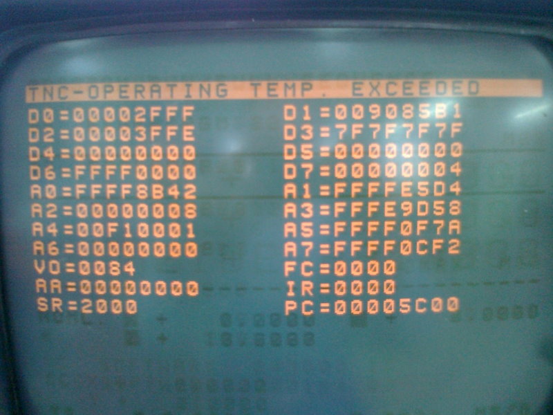

poszukuje pomocy
obsuguje centrum Bridgeport INT 308H na Heidenhain TNC2500
od niedawna pojawia się taki komunikat(TNC-OPERATING TEMP.EXCEEDET
bridgeport

Akurat w tym czasie pojawiają się błędy temperaturowe po czerwcowo-lipcowo-sierpniowej exploatacji w sterowaniach, które dzielnie przetrwały upalne lato przy osłabionej wentylacji wewnętrznej kompa CNC. Klienci twierdzą teraz, że to niemożliwe, "maszyna chodziła" a teraz przecież jest chłodniej... A jednak.
Miałem przypadek, że exploatator usunął z szafki GE zatarty wentylator, zostawiając puste miejsce, no i właśnie we wrześniu okazało się, że wentylator nie był tam przypadkowo.
Jeżeli od początku exploatacji nie ma w sprzęcie takiego coolera, to nie znaczy, że nie powinien tam się znaleźć, chociaż potrafi skutecznie zgromadzić wszelką "zołzę" skomponowaną z pyłów i oparów.
Spróbuj zmierzyć temperaturę w TNC i jego pobliżu.
Może obudowa TNC jest oblewana gorącym chłodziwem, jeżeli na maszynie trwa obróbka metalu?
Jednak raz "dobrze" przegrzanemu elementowi/podzespołowi schłodzanie nie pomoże - "musztarda po obiedzie".
