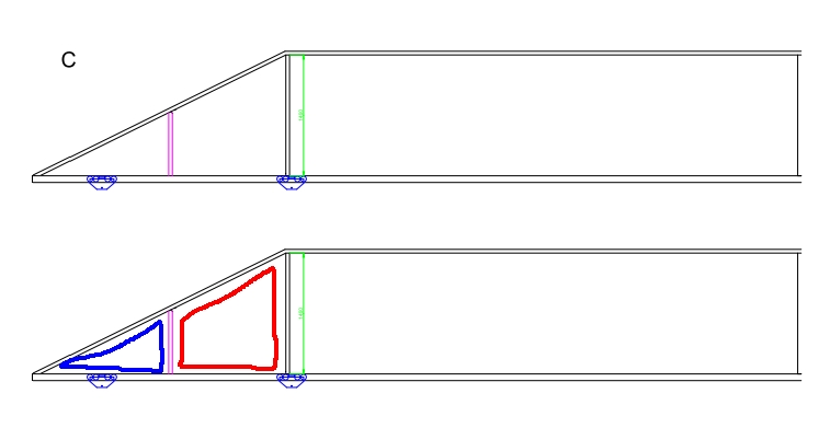

Re: Brama przesuwna-projekt
Post napisał: atom1477 » 24 lip 2024, 11:20
Nie usztywnia bo jest nieprawidłowo wstawiona.
Zajrzyj do wątku jaki podałem, tam był podobny przypadek (rysunek C z PDFa).
A, dam rysunek (różowa podpórka):
Tak wstawiona podpórka tworzy trójkąt z lewą stroną bramy, ale tworzy też czworobok z prawą stroną.
Trójkąt jest konstrukcją sztywną (elementem kratownicy), a czworobok nie.

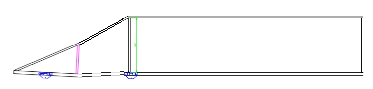

Zatem belka bramy może się odkształcić w taki sposób:
Kształt trójkąta się nie zmienił, bo trójkąt jest sztywny. Ale czworobok się odkształcił.
To oczywiście uproszczony rysunek. Takie odkształcenie wystąpi gdy wózek będzie pod podpórką, ale już nie chciało mi się rysować.
Nie może.
Zresztą to jest nieważne, bo stworzyłeś sobie chochoła i dzielnie go zwalczasz.
W projekcie (którego nie jestem autorem, tylko na szybko znalazłem go w necie) nie to jest istotne i nie o tym pisałem że usztywnia konstrukcję.
Przeczytaj tamten mój post tyle razy, aż go zrozumiesz.

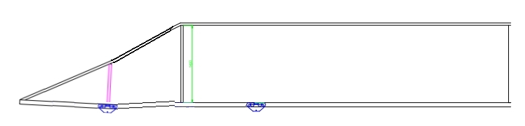

Faktem jest że brama może się odkształcić w taki sposób. Wspomniałem o tym.
tuxcnc pisze: ↑
24 lip 2024, 17:54
Gdzie i jaką siłę chcesz przyłożyć, żeby uzyskać takie odkształcenie?
O miejscu przyłożenia też pisałem:
atom1477 pisze:To oczywiście uproszczony rysunek. Takie odkształcenie wystąpi gdy wózek będzie pod podpórką, ale już nie chciało mi się rysować.
Ale widocznie słabo u Ciebie z wyobraźnią. No to masz rysunek:

To odkształcenie, jak na rysunku, to niby jak ma powstać na tej prowadnicy ?

Post napisał: atom1477 » 24 lip 2024, 18:44
michelew pisze: ↑
24 lip 2024, 18:22
Bardzo prosto. Przecież prawie cały ciężar bramy jest po prawej stronie.
A więc prawy wózek przyjmuje ciężar bramy (a nawet większy od niego), za to lewy jest ciągnięty do góry.

Czemu pominąłeś jedną poziomą belkę w tym twoim czworoboku?
Żeby ci się bardziej uginało? ;-)
