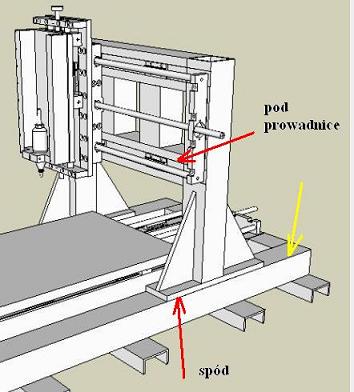

pytanie zielonego
zdjęcie kolegi z forum
obrabiając powierzchnie z jednego zamocowania, zaznaczone na czerwono, to czy powierzchnia zaznaczona na żółto nie powinna być również z dużą dokładnością obrobiona?

Post napisał: Skrzydlaty » 11 sie 2012, 14:15
Tak, powinna. Tzn. nie wchodząc w kwestie dokładności - powinna być obrobiona skoro spody stopek też są obrabiane. W ogóle do połączenia powinny być obrobione.

Post napisał: tuxcnc » 11 sie 2012, 14:35
Niekoniecznie.
Nie ma takiej siły, żeby bramy nie powichrowało przy spawaniu, więc obróbka jest konieczna.
Natomiast profil ramy może być wystarczająco prosty bez obróbki.

Post napisał: Skrzydlaty » 11 sie 2012, 14:52
tuxcnc pisze:Niekoniecznie
Jedni uważają tak, inni tak - zależy do czego i jak dokładna maszynka.
Kolega powinien sprecyzować do czego, jakie dokładności itd.
Robienie bez obróbki to takie półśrodki żeby mieć maszynę bez kosztów obróbki.

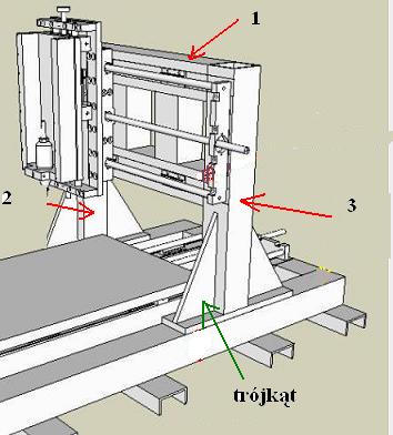

Post napisał: Mariuszszsz » 11 sie 2012, 18:52
dokładność jak najwyższa
mam jeszcze pytanie gdybym nazwijmy to poprzeczkę nr1 skręcił z bokami 2 i 3 a
tylko stopkę przyspawał do boków 2 i 3 no i oczywiście nie wiem jak to się nazywa fachowo z tymi trójkątami, to czy bok z pospawaną stopką i trójkątami muszę wyżarzyć?

Post napisał: tuxcnc » 11 sie 2012, 18:59
Skrzydlaty pisze:Robienie bez obróbki to takie półśrodki żeby mieć maszynę bez kosztów obróbki.
Akurat mówimy o elemencie, który się raz przykręca i potem nie rusza go nigdy.
Frezowanie może być w tym przypadku zupełnie niepotrzebnym kosztem.

Post napisał: Skrzydlaty » 11 sie 2012, 19:49
Mariuszszsz pisze:...nie wiem jak to się nazywa fachowo z tymi trójkątami
np. "zastrzały"
tuxcnc pisze:
Jak komuś wystarczy w ten sposób to ok, jakbym miał skręcać to bym już chyba wszystko skręcił. Jeśli kolega nie ma jakiejś idei to znaczy że nie wie z jaką "wagą" traktować poszczególne połączenia.
Ja bym polecił przestudiować forum i zadawać precyzyjniejsze pytania.
Jak na tą chwile moge tylko poradzić aby obróbke podzielić na dwie grupy: planowanie/zabielanie oraz obróbka z jednego zamocowania. Jeśli to pierwsze to będą mniejsze koszty ale ustawianie po skręcaniu samemu. Co i tak pewnie da gorsze rezultaty teoretycznie od obróbki z jednego zamocowania.
Co do obróbki z jednego zamocowania to przy tych kosztach nie ma żadnego sensu nieobrabianie el. zaznaczonego żółtą strzałką z pierwszego rysunku.
Jak skręcanie to można wszystko skręcać. Tutaj albo obrobionymi powierzchniami (większe koszty) albo nieobrobionymi. Chyba że po spawaniu coś wyszło tak krzywo, że nie ma nawet jak skręcić to trzeba się wtedy pofatygować do frezera.

Post napisał: Mariuszszsz » 11 sie 2012, 20:12
ale jak pospawam stopkę z bokiem i zestrzałami, muszę to wszystko wyżarzyć?

Post napisał: skoti » 11 sie 2012, 23:01
Mariuszszsz pisze:dokładność jak najwyższa
Mariuszszsz pisze:ale jak pospawam stopkę z bokiem i zestrzałami, muszę to wszystko wyżarzyć?
Wypadałoby .
