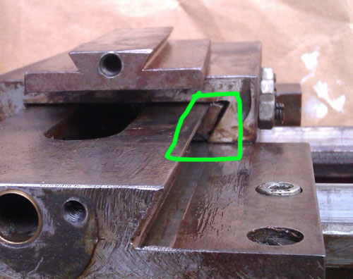

Brakuje pryzmy(?) w jaskółczym ogonie
Post napisał: koala.g » 01 cze 2020, 12:21
Brakuje mi pryzmy w sankach narzędziowych. Czy taki element można dokupić?
Czy trzeba dorabiać. Jeśli są standardowe elementy to jaki ich szukać na necie.
Chodzi mi o tą wkładkę do regulowania.

Chodzi Ci o klin?

Chodzi o mosiężną listwę pod śruby czy klin?

Wiec to klin... Jak to teraz znaleźć.

To jest płaska listwa. Można ją dorobić z mosiądzu. Grubość nie jest bardzo istotna, docisk reguluje się śrubkami.

TOP67 pisze:Można ją dorobić z mosiądzu.
Bardziej z brązu, żeliwa lub nawet stali. Ale te 2 pierwsze najlepsze.

Ja przez chwilę miałem listwę stalową pomalowaną proszkowo, chodziło świetnie.

Fosforobrąz

A farba Ci nie zostawała na jaskółce? :D
Proponuję wypróbować telfon jak ma chodzić świetnie ;) A właściwie smar teflonowy lub jego cienki pasek.

proponujesz teflon czyli tworzywo sztuczne a malowanie proszkowe czym jest wykonane ? Masz ty jakąś wiedze?
