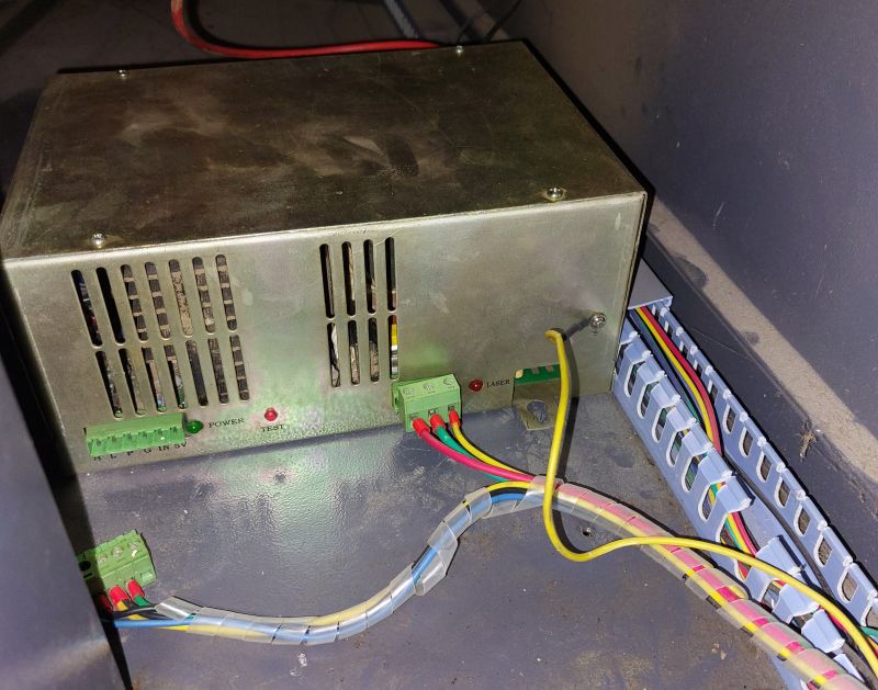

Może ktoś domysla się lub wie, gdzie jest problem - a ja mam nadzieję, że to jakaś drobnostka.
Posiadam ploter laserowy zakupiony w firmie seron.
Kilka tygodni temu przestał działać laser (60W)- wymieniałam na nową lampę, ponieważ poprzednia miała 9 lat (!!!), choć spadku mocy nie było w ostatnim czasie. Nowa lampa podłączona - laser nadal nie odpala.
Podłączyliśmy zasilacz bezpośrednio do lasera - z pominięciem elektroniki - laser wysyła wiązkę i tnie.
Dodam, że sam ploter startuje, karetka ustawia się do pracy - brak tylko tego wysterowania dla lasera.
Czy macie pomysł co z elektroniki mogło paść?
Proszę mnie traktować jako laika :mrgreen:
Dziękuję za pomoc
W sensie?
Wcisnęliście ten czerwony guziczek "TEST" na zasilaczu?
Na zasilaczu powinny być 3 diody
Czerwona jest zasilanie
Żółta zabezpieczenia > otwarta klapa, czujnik przepływu/temperatury wody.
Zielona > sygnał "cięcia/cięcie".

[/quote] Obrazek
Po odpieciu elektroniki i wciśnięciu "Test" laser puszcza wiązkę, przy sterowaniu karetką i trzymaniu "test" wycina, natomiast, kiedy podepnie się znów elektronikę do zasilacza - wciskanie "test" nie daje żadnego efektu.
