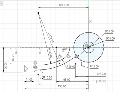

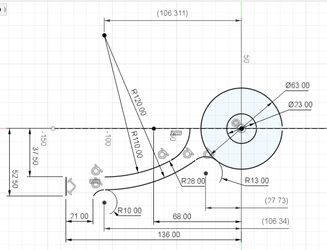

Post napisał: KamelM » 10 sty 2021, 19:38
Możesz spróbować zamodelować w jakimś CADzie, typu Inventor, Fusion. Szkic pokazuje wtedy ile zostało wiązań do dodania, można fizycznie sobie zobaczyć, gdzie coś jest niezdefiniowane (można poruszyć).
W tym przypadku wspomniana grubość części węższej na pewno.
Co do reszty- przyjmując, że łuki są styczne (choć po niektórych tego nie widać), to praktycznie nic nie brakuje. A że niezbyt wygodnie określić cokolwiek bez CADa....

R120 i R110 mają ten sam środek , który jest początkiem linii wymiarowej (R110 i R120).

Post napisał: Kuba1209 » 10 sty 2021, 19:53
A jeśli podałbym wymiary od każdego promienia (jego centrum) do osi po prawej stronie byłby to błąd?

#18
Post napisał: Adi123 » 10 sty 2021, 20:33
Kuba1209 pisze:
10 sty 2021, 19:40
Lepiej by było, jak byś te 2 wymiary narysował osobnymi liniami, a nie 2 na jednej.. oczywiście muszą wychodzić z tego samego środka, który musisz zaznaczyć i zwymiarować jego pozycję.
W sumie wystarczy wtedy odległość od jakiegoś elmentu po lewej lub prawej stronie (Bo 2 wymiar pomijasz, ponieważ środek jest na osi symetrii)
Edit- nie zauważyłem że kolega Kamel wrzucił już rysunek z prawidłowym oznaczeniem tych promieni 110 i 120

Post napisał: adadur » 11 sty 2021, 14:17
Kuba1209 twój rysunek jest całkiem dobry, popraw kosmetykę:
a) oznaczenie promieni R110 i R120 by nie były na jednej linii wymiarowej,
b) umieść wszystkie wymiary na rzucie głównym, poza grubościami elementu - te podajesz na przekroju.
Absolutnie nie kieruj się tym co pokazał KamelM bo ma więcej błędów i chaosu niż ty w swoim rysunku. Dla łuków R110 i R120 nie podaje się koordynatów ponieważ są styczne do pozostałych krawędzi, koordynat podajesz jedynie dla R28 ponieważ definiuje kształt detalu.
Jeśli ktoś stwierdził że w twoim wymiaru czegoś brakuje to się myli - inaczej niech to udowodni, ale nie na siłę dodając koordynaty dla łuków które tego nie potrzebują. Jak już chcesz coś dodać to na przekroju masz przejście grubości - wstaw tam promień R2.
Jak masz na zaliczenie oddać kompletny rysunek techniczny to przyjmij że ów detal jest odlewem, dodaj tolerancje, chropowatości itd.

Post napisał: KamelM » 11 sty 2021, 15:50
adadur pisze:
11 sty 2021, 14:17
Akurat to nie jest rysunek, tylko szkic :) W żadnym wypadku nie miał być wzorem do naśladowania, a tylko wizualizacją, że te wymiary które są, wystarczają do zdefiniowania rysunku. Koordynata dla informacji, że: jest nadmiarowa (w nawiasie) oraz wartość rzeczywista jest po przecinku.
Edit: no i położenie i tak się przyda- do zrobienia "poprawniej" rysunku.
