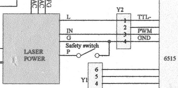

Sprawdź podłączenia. W mojej dokumentacji do 6515 mam, że PWM wychodzi z zacisku 3, a nie 2, jak na Twoim schemacie.

A czy jest to na pewno 6515?
Płyta 6575 wyglada tak samo (na zdjęciu z manuala) a złacze Y2 ma inny opis.

No to nadal masz źle: 1 powinna iść do TL, a idzie do zabezpieczenia WP, a 4 powinna iść do GRND. Weź miernik i posprawdzaj, co gdzie masz...

Na Twoim rysunku złącze Y2 jest ponumerowane odwrotnie niż na mojej płycie.

Po pierwsze spotkałem się z tym, że mimo oznaczeń 1234, w rzeczywistości było 4321.
Po drugie możliwe jest, że wyjście PWM "padło elektrycznie". Napisz do Leetro.
