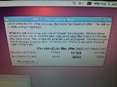

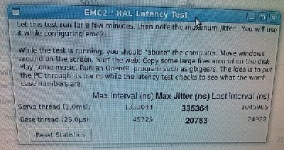

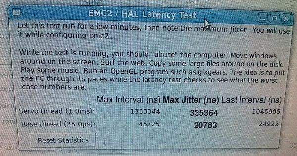

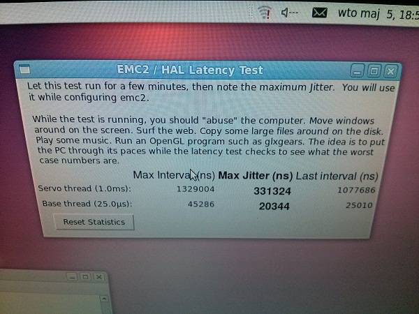

no tak, ale latencja ustawiona jest na 10tyś ns, a ja widzę, że wartości w proponowanych zaczynają się od 32 tyś. Na dwóch rdzeniach to raczej będzie powyżej 40tyś ns. Poza tym, axis test obejmuje tylko jedną oś, a LinuxCNC już skonfigurowany obejmuje wszystkie osie + peryferia i może się "nie wyrabiać".
Najlepiej jak kolega w terminalu uruchomi glxgears, w drugim terminalu uruchomi latency test :http://wiki.linuxcnc.org/cgi-bin/wiki.p ... cyTestDoes i spradzi jaka maksymalna wartość wyskoczy.

Wynik z 3 gearsami po uplywie 30 minut.
Chcialem tylko dodac, ze takie rzeczy nie dzialy sie przy innym podziale kroku. Jednak maszyna wpadala w rezonans przy predkosciach 2000-2500 mm / min.
Reasumujac podzial krokow x2 jako jedyny umozliwia prace w w/w predkosciach jednak z objawami o ktorych mowa.
