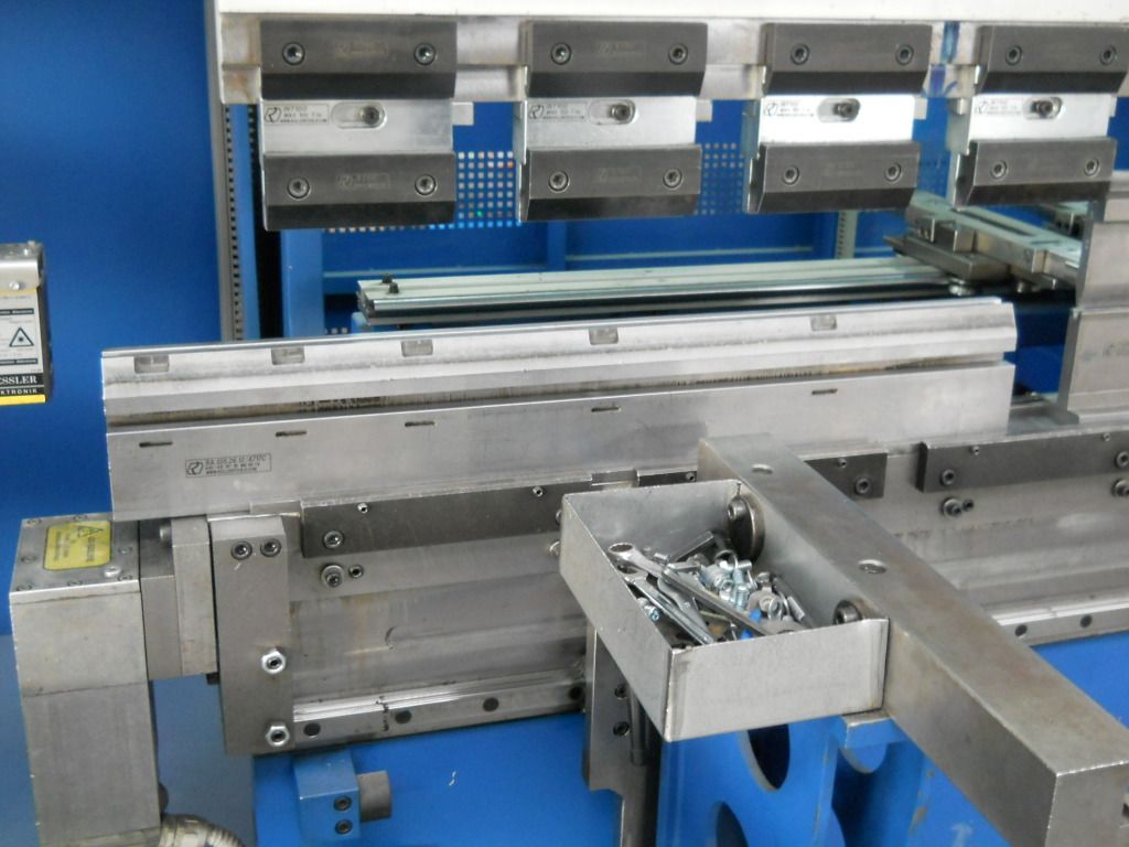

Jestem nowym użytkownikiem Forum. Od dwóch lat zajmuję się obsługą wykrawarki Boschert Multipunch, oraz prasą krawędziową Boschert G-Flex.
Od niedawna również tworzeniem programów pod pierwszą z wymienionych maszyn pod Metalix'em.
Mam pewien problem z prasą krawędziową.
Otóż chcę wykonać felcowanie krawędzi blachy. Blacha ma szerokość 1990mm i operator nie jest w stanie jej utrzymać przy zagniataniu.
Maszyna ma zamontowane dwa "koniki", coś podobnego do tych ze zdjęcia poniżej:
Czy ktoś z was robił może projekt narzędzia, które blokowałoby przesuwanie się blachy przy zagniataniu? Może któraś z firm oferuje takie narzędzie (szukałem w sieci, ale nie udało mi się znaleźć)?

Postanowiłem trochę bardziej zobrazować temat.
Produkt, który chcę uzyskać wygląda tak:
Ma on długość 1990mm, i jak już wyżej napisałem, operator nie jest go w stanie utrzymać gdy jest ostatecznie zaprasowywany za pomocą takiej matrycy:
Aby jakoś temu zaradzić wymyśliliśmy sobie dwa skręcone ze sobą kątowniki mocowane na "koniku" za pomocą dwóch śrub (albo dokręcane czarnymi śrubami, tymi samymi które na powyższym zdjęciu mocują skrzynkę na narzędzia, albo śrubami dociskowymi w wycięciu konika widocznym na poniższym zdjęciu).
Problem polega na tym, że przy wykonywaniu większej partii elementów owe kątowniki z czasem się przesuwają (przy montażu w wycięciu). Poza tym co jakichś czas obrabiają się gwinty w śrubach dociskających kątowniki do "konika".

dlaczego operator nie jest w stanie utrzymać detalu podczas dobijania (zakładkowania)?
Ja już takie 2,5-3 metrowe zaginałem stopniowo na matrycach o dł. 835mm i problemów z utrzymaniem detalu nie miałem, więc w czym dokładnie problem (za szeroka zakładka i wysuwa się spod narzędzia)?
Akahoshi
Posty: 4
Rejestracja: 18 sie 2012, 10:42
Post napisał: Akahoshi » 01 sty 2013, 07:15
clubber84 pisze:za szeroka zakładka i wysuwa się spod narzędzia)?
Dokładnie. Zakładka jest dłuższa niż głębokość narzędzia doginającego przez co materiał się wyślizguje.
clubber84
Posty: 1210
Lokalizacja: Zach-Pom
Post napisał: clubber84 » 01 sty 2013, 11:18
A na ile stopni najpierw zaginacie (30, 45, 88)?
numerek
Posty: 1552
Rejestracja: 01 wrz 2005, 00:23
Lokalizacja: trójmiasto
Post napisał: numerek » 01 sty 2013, 12:38
clubber84 pisze:A na ile stopni najpierw zaginacie (30, 45, 88)?
to jest zasadnicze pytanie
przy kącie 30 st felcowałem 100 x 100 i nic nie uciekało
krótkie odcinki zaginamy na 45 st ale muszą całe wejść w wybranie matrycy
