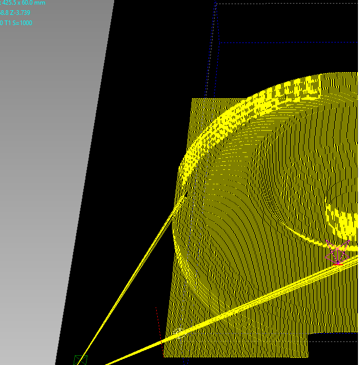

Witam, mam takie błędy jak na obrazku.
Przy generowaniu ścieżki z dokładnością 0.4mm jest ok, natomiast przy dokładności 0.1 mm pojawiają się jakieś "dziury" i uciekające do jednego punktu ścieżki a przy generowaniu ścieżki dla krzywizn- w miejscach dziur- wystające coś na kształt "parówki":-)
Skąd się to bierze i jak temu zaradzić?Obrazek

Powiększ obiekt 10x. Zrób ścieżki 10x większe.
Następnie zmniejsz 10x.
Taki sposób na zaraz. :-)

chyba podziałało
Post napisał: wojtekcdl » 17 lip 2016, 22:24
Witam, chyba podziałało przeskalowanie modelu w te i na zad ( bo generowanie kodu na przeskalowanym modelu stl w piko nie powiodło się z racji jakiegoś ograniczenia osi Z do 200mm (?).
No w każdym razie jest już ok, parówki i dziury zniknęły:-)
