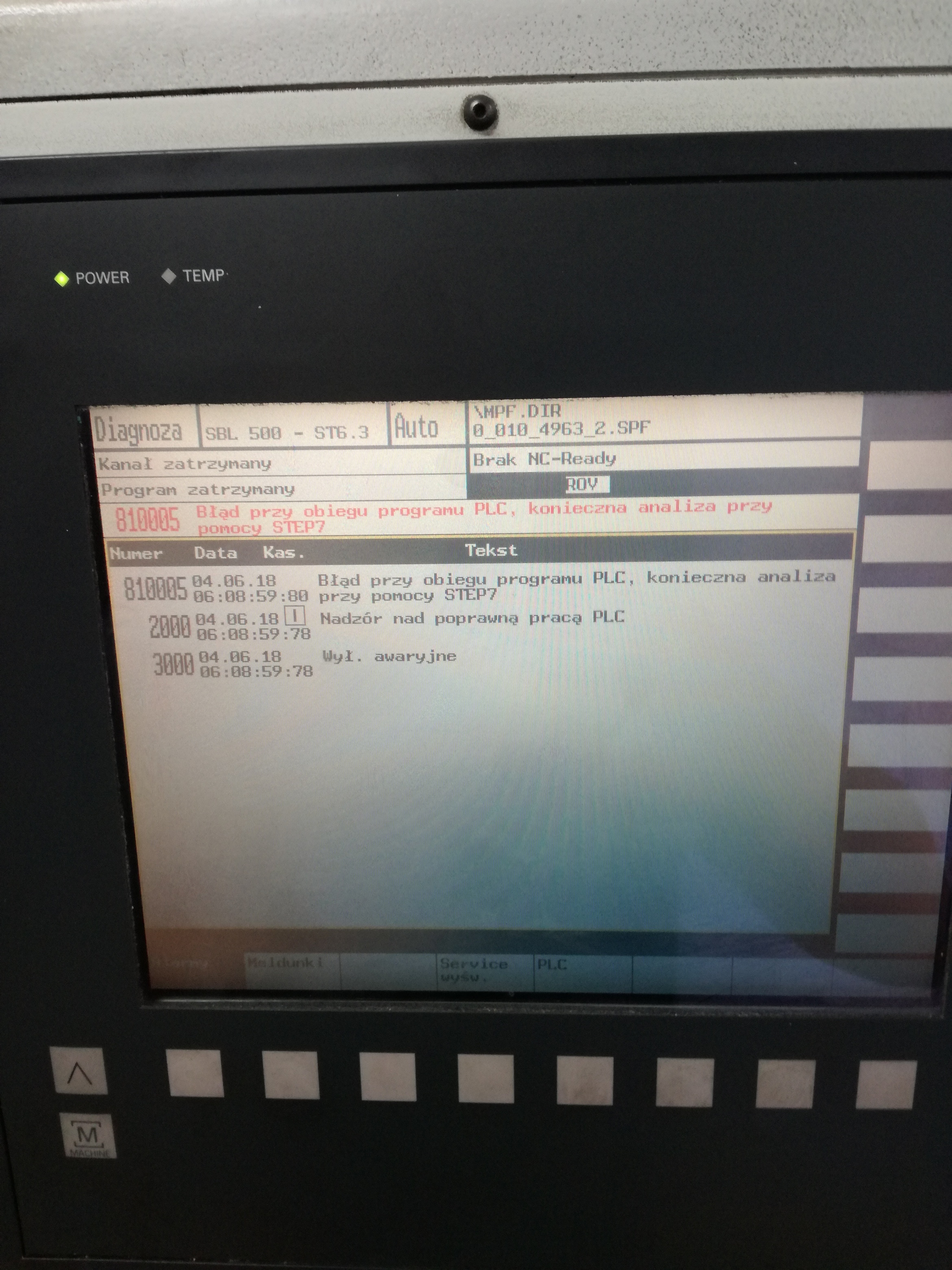

Błąd Sinumerink 810 - maszyna SBL 500
podczas obróbki na tokarce CNC wyrzuca błąd 810005
rako225
Posty: 25
Rejestracja: 21 gru 2017, 13:45
Post napisał: rako225 » 04 cze 2018, 10:39
mamy problem z tokarką SBL 500 na sinumerink 810D zdjęcie w załączniku. Czy ktoś może nakierować co to może być za problem. Po włączeniu i wyłączeniu maszyny przez jakiś czas jest dobrze jednak podczas obróbki na którymś detalu z koleii pokazuje dane błędy.
Dodane 2 godziny 2 minuty 33 sekundy:
z tego co doczytałem to analizę błędu należy dokonać za pomocą step7. czy ktoś był by w stanie pomóc w jaki sposób to zrobić. czy może wgrać beckup PLC oraz NCK wcześniejszy

Post napisał: rako225 » 10 cze 2018, 15:18
Dodatkowo z tego co zauważyłem to do 2000obr błąd sie nie pojawia. Dopiero na wiertle plytkowym i ponad 2000obr błąd wyrzuca

Post napisał: rako225 » 18 cze 2018, 10:15
z dodatkowych informacji:
przy załączonych mniejszych obrotach maszyna jakiś czas pracuje przy większych odrazu sie wyłącza całkowicie a zaraz się włącza sama a po włączeniu mamy choinkę na panelu i nic sie nie da zrobić trzeba ją wyłączać.
Jak postoi dłużej i nic się na niej nie robi pojawia się ten sam problem. Tak jak by coś tam się przegrzewało. czy może ktoś spotkał się z takim czymś

Post napisał: gelo » 19 cze 2018, 17:50
Sprawdź zasilacz 24V oraz zasilacz Simodrive. Typowy objaw spadku napięcia na zasilaniu PLC
