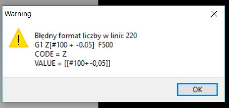

Po zmodyfikowaniu g-codu za pomocą programu autoleveler 0.7.7 i próbie wczytania do PicoCnc 4.3.3 wywala błąd.
ptrwnd
Posty: 1
Rejestracja: 12 sie 2018, 13:11
Błąd przy próbie wczytania g-code (autoleveler)
Post napisał: ptrwnd » 12 sie 2018, 13:33
chcę zniwelować wpływ nierówności płytki pcb za pomocą programu autoleveler 0.7.7 https://www.autoleveller.co.uk/

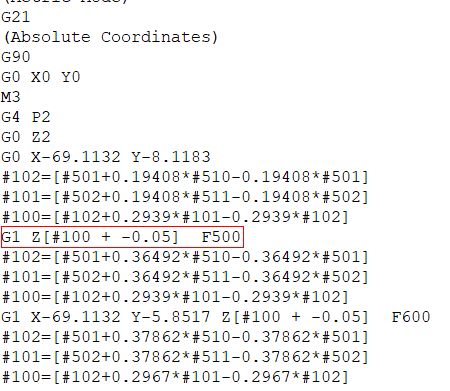

Po wygenerowaniu g-code za pomocą eagle i PCB-GCODE i wczytaniu go do PicoCnc 4.3.3 mogę rozpocząć frezowanie bez problemów, ale gdy wygenerowany g-code przepuszczę przez autoleveler to po próbie wczytania go do PicoCnc otrzymuję następujący błąd: Obrazek
Myślę, że Pico ma problem z sumowaniem wartości -0.05 ze zmienną #100:
Czy jest ktoś kto zna rozwiązanie problemu? Czy korzystał ktoś z g-codu generowanego za pomocą autolevelera w programie PicoCnc?

Chciałbym również gorąco dołączyć się do prośby o implementację funkcji auto poziomowania - choćby uproszczonego.
Bardzo dużo czasu straciłem na szukanie metody mechanicznego poziomowania PCB ale żadna nie daje idealnych efektów, które, jak się domyślam, leżą w zasięgu ręki przy wykorzystaniu korekcji software'owej.
Czy istnieje jakieś makro, które w prosty sposób pozwoliłoby na zeskanowanie przewodzącej powierzchni do pliku jaki wymaga autoleveller? Tzn. plik tekstowy ze współrzędnymi x y z jako 3 liczby w jednej linii.
Będę wdzięczny za każdą sugestię

Tak, ale przynajmniej w mojej wersji (4.2.8 - zaraz zaktualizuję) to skaner laserowy - tzn. oczekuje na adc wartości napięcia odpowiadajacej odległości a ja po prostu chciałbym próbkować zjeżdżając w dół Z aż do zamknięcia obwodu. Jeśli wiesz jak to zrobić to oświec mnie proszę bo pomimo poszukiwań nie znalazłem nigdzie informacji jak to zrobić w piko.

A gęsto tych punktów musisz mieć? Jeżeli nie to ręcznie przesuwać osie z zadeklarowanym krokiem.
I tylko ręcznie wpisywać wartość Z do arkusza.

Dzięki za konkretną odpowiedź. Faktycznie, spróbuję sam zrobić taki plik. W tej chwili używam zwyklego miernika i funkcji dioda i praktycznie nie mogę zejść z dokładnością mocowania laminatu poniżej 0,1 mm a grubość miedzi to 0,035 mm. Myślę, że siatka co 20 mm spokojnie wystarczy więc ma to sens.
