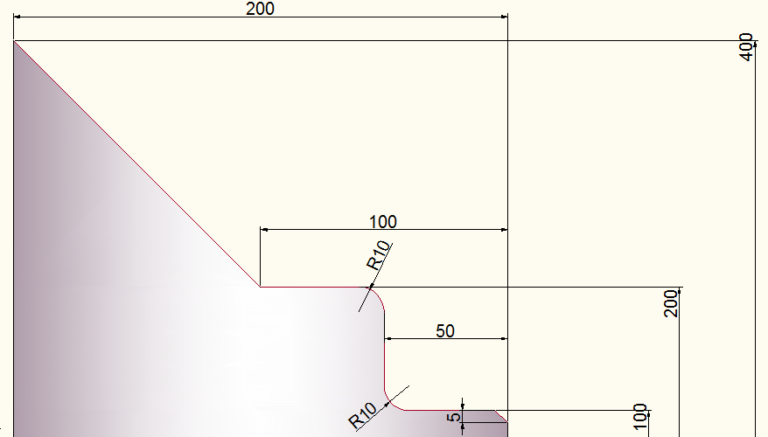

Witam. Linuxcnc wywala błąd przy g71 natomiast g76 działa bardzo dobrze.
WZÓR

Śledząc Twoje posty nie dziwię się , że cykl G71 wywala błąd .... , masz duże braki w programowaniu konturu.
Bądź tak miły i wrzuć rysunek i g-kod jaki napisałeś do sprawdzenia , gdyż przy takich pytaniach jak do tej pory zadajesz obawiam się , że konkretnej odpowiedzi / pomocy nie dostaniesz.

Post napisał: marins87 » 10 sie 2018, 20:28
Próbowałem swoich sił na różne sposoby i za każdym razem był błąd. Teraz próbuje na gotowcach z sieci i jest to samo. Np
N10 G54 T0101
N20 G50 S800
N30 G96 S150 M3
N40 G0 X400 Z1
N50 G71 U10 R4
N60 G71 P70 Q80 U5 W1 F0.3
N70 G0 G42 X90
Z1
G1 Z0 F0.1
X100 Z-5
Z-50 R10
X200 R10
Z-100
X400 Z-200
N80 G40 U1

Jaki błąd ?
P.s.
Dlaczego nie robisz prób z programem o ,, normalnych" średnicach?
..... , jakbym zrobił symulację tego programu na SL-20 Haas to również wywaliłoby mi błąd.
Maszyna nie ,,ogarnia" X400.
Mariusz.

Post napisał: marins87 » 11 sie 2018, 10:49
Niepamiętam dokładnie treści ,, błędny kod w linni ... np 6' tam gdzie zaczynał się g71
Sorki za ten gcod. Taki sam wpisałem tylko z pomniejszonymi wartościami w x.
Zapomniałem o tym wspomnieć.
Niestety ale nawet w okienku linuxa nie wyświetlił sie kontur powyzszego codu

Post napisał: hecza » 11 sie 2018, 12:06
marins87 pisze:
10 sie 2018, 19:08
Jeśli się nie mylę, to G71 nie jest (jeszcze w LinuxCNC) standardowym g-codem i do działania wymaga „remap” + inne(??).
Czy kolega tych zmian dokonał ?

Post napisał: marins87 » 11 sie 2018, 12:27
Nie. Nigdy o tym nie słyszałem.
