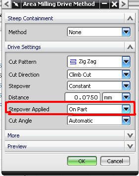

Podczas generowania programu Contour Area wyskakuje mi błąd:
Kod: Zaznacz cały
Processor failed to 3d offset a curve
Co to oznacza? I dlaczego nie chce mi wygenerować programu?
Błąd wyskakuje mi zazwyczaj jak zaznaczam opcję:
contour arena.PNG (12.47 KiB) Przejrzano 2922 razy

A dajesz odsuniecie offset ??
Ja daję chropowatość
Zainstaluj sobie nakładkę polską szybciej rozszyfrujesz gdzie jest błąd :)

plik *.prt nic nie pomoże, bo błąd występuje przy wszystkich modelach, nawet tych stworzonych od ręki

Znowu mam ten błąd, tym razem podpinam plik z błędem. Nie wiem czy czasem nie ma to związku z modelem, no ale kto ma chęć sprawdzenia to jest do wglądu. W pliku jest tylko jeden program wykorzystujący CONTOUR AREA na frez 8R4. Jest ustawiony tak że jak kliknie się generuj to w pewnym momencie wyskakuje błąd.

Plik, który przesłałeś zdradził (między innymi :mrgreen:), że pracujesz na wersji 7.5.0.32.
Proponuję zainstalować najnowsze aktualizacje.
U mnie na wersji 7.5.4.4 ścieżkę wygenerowało poprawnie.

U mnie po zainstalowaniu najnowszych poprawek, wszystko jest OK.

Update zrobiony, błąd znikł :cool:
