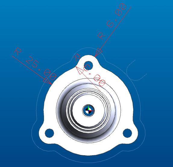

W/g rysunku1 napisałem program (z kompensacją G42).

G03 X9.16 Y23.25 R25.
G02 X5.68 Y26.92 R6.
G03 X-5.68 Y26.92 R6.
G02 X-9.16 Y23.25 R6.
G03 X-21.65 Y12.50 R25.
G00 X-22.51 Y13. W TYM MIEJSCU MASZYNA STANĘŁA
Z2.
G18
M99
....i pod koniec podprogramu pojawił się problem (błąd) -zdjęcie1 , zdjęcie2.

Pytanie - CO JEST NIE TAK W PROGRAMIE Z KOMPENSACJĄ G42?

Post napisał: -=JaNeK=- » 24 lut 2010, 21:10
brak odwolania kormpensacji (komenda G40)

Post napisał: WZÓR » 25 lut 2010, 19:06
-=JaNeK=- pisze:brak odwolania kormpensacji (komenda G40)
G40 wpisałem w programie O00060 przed M30...., czyli mam te odwołanie wpisać w podprogramie? :razz:
G00 X-25.11 Y14.5
Z2.
G40
G00 X-32.04 Y18.50
G18
M99
p.s.
Sprawdziłem program bez korekcji G42 - POSZŁO BEZ PROBLEMÓW. :smile:
