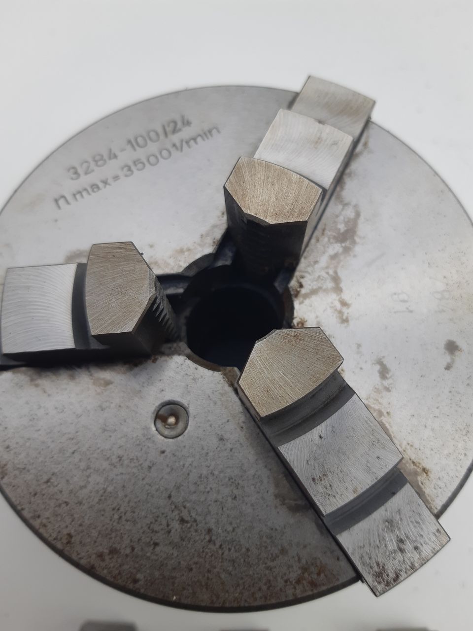

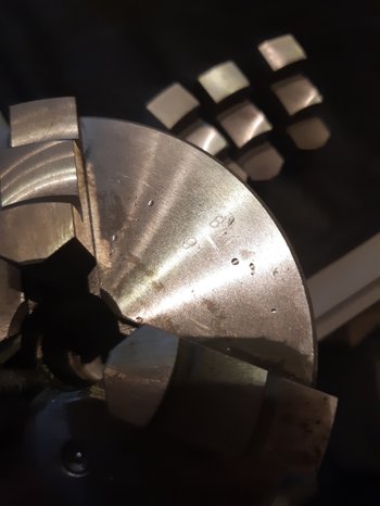

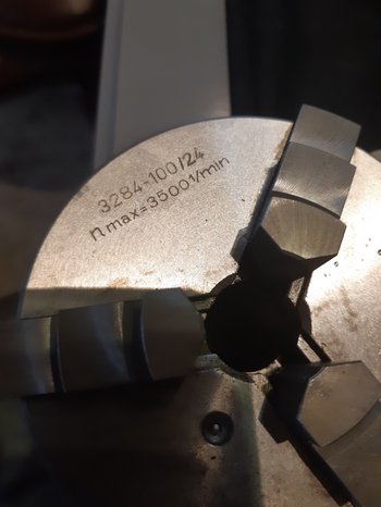

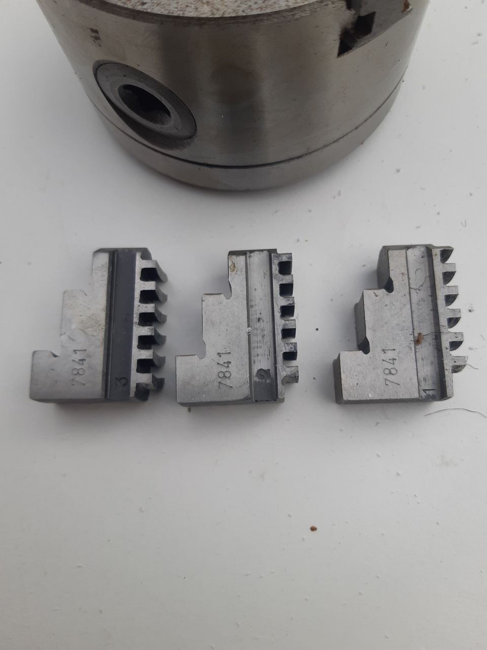

Tak na szybko. Może ktoś z Was rozpozna czy to jest uchwyt Bisona. Numery szczęk zgadzają się z numerem uchwytu Pod numerem liczba 91 chyba rok produkcji.

Tak jest to oznaczenie Bisona. Seria 32 oznacza: uchwyt samocentrujący, spiralny standardowy 3-szczękowy. Końcówka 84 oznacza gwint od strony mocowania do wrzeciona. Był z tym oznaczeniem tylko uchwyt fi100. Gwint M24.

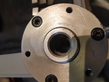

Dzięki kolego Wiktor 57. Potrzebuje do mojej rosyjskiej TB16( taka brzydsza siostra czeskiej MN80) Wydaje mi się że do uchwytu przykręcony jest zabierak. Ja dopiero chcę go kupić nie miałem go w rękach
Zastanawiam się czy sam uchwyt będzie pasował do mojego zabieraka. Bo ten zabierak ze zdjęć z gwintem M24 na pewno nie będzie pasował do mojej tokarki. Dodam że uchwyt jest nowy (leżak)
