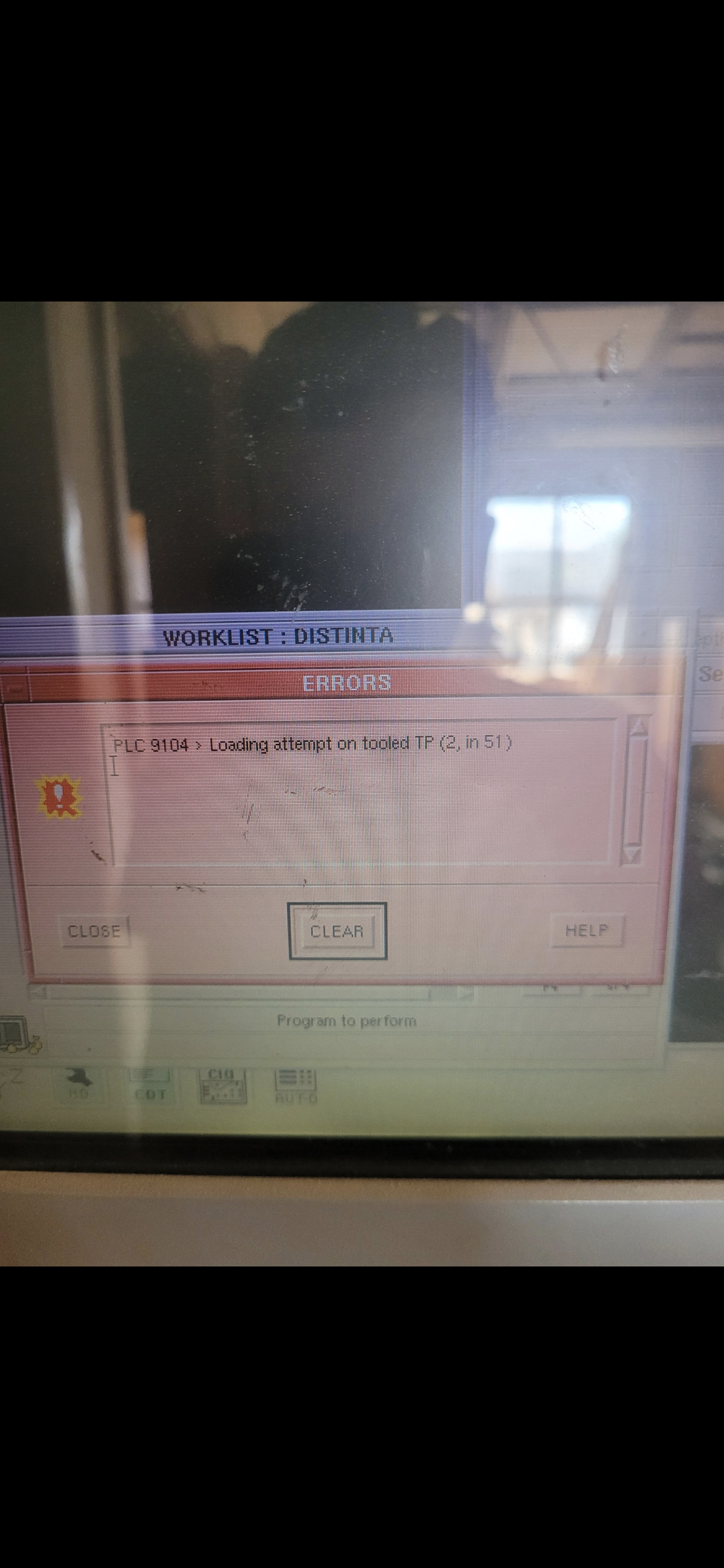

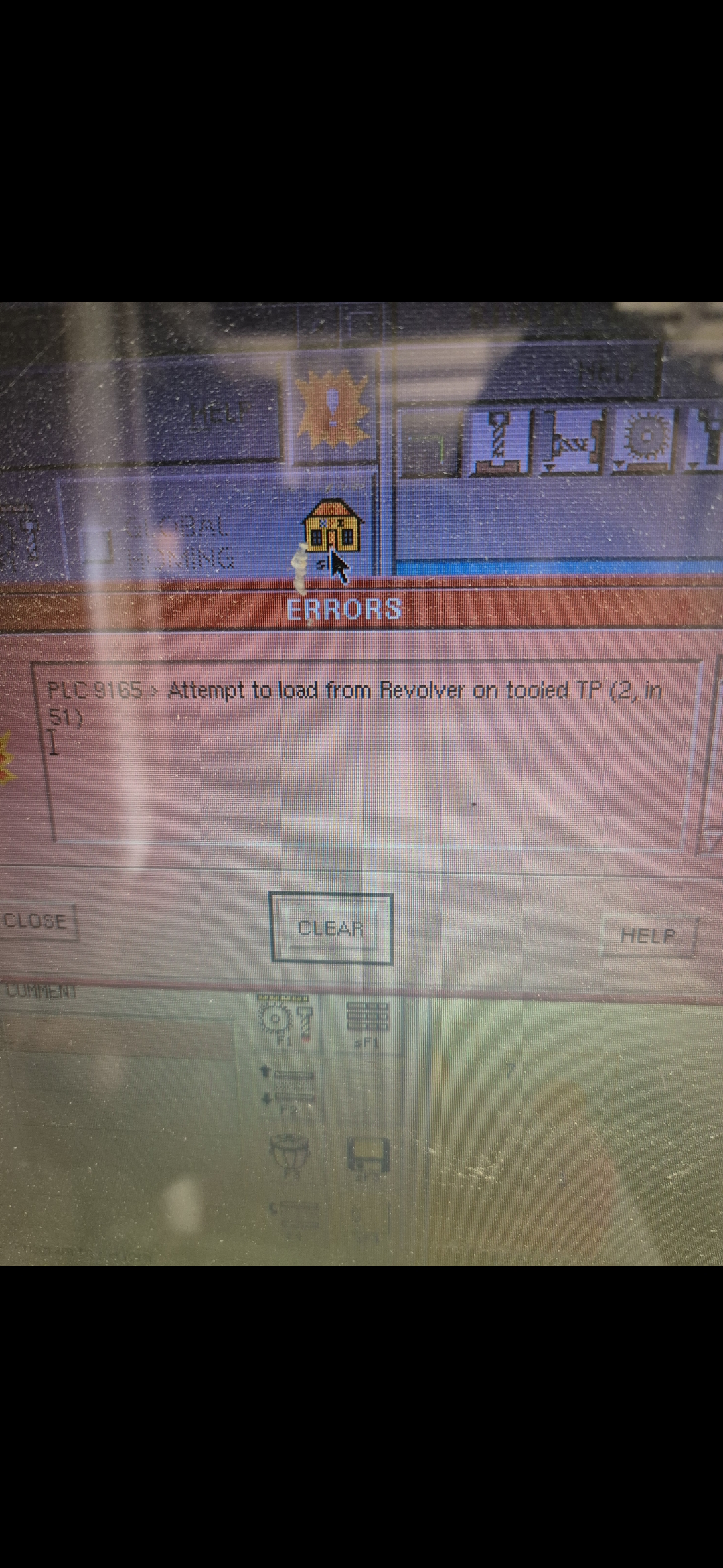

Cześć wszystkim. Po 4 latach uzytkowania biesse rover 30 L2 z 2001 roku zaczął wyskakiwać błąd przy próbie załadowania narzędzia. Błąd zależnie od tego gdzie znajduje się narzędzie (rewolwer lub magazyn "dolny") plc9104 lub plc9165 wrzucam foty. Początkowo Błąd znikał a teraz jest cały czas i nie pobiera narzedzi. Maszyna działa jak załaduje narzędzie ręcznie i zapisze do danego wrzeciona. Jest ktoś w stanie pomóc gdzie szukać przyczyny? Może ktoś miał taki problem?

błąd PLC_9165 mówi że próbujesz załadunku z rewolwera na uzbrojone elektrowrzeciono TP2 Sprawdź czujnik załadowania narzędzia we wrzecionie morze być zanieczyszczałby lub poluzowany od drgań łapie lewy sygnał że dalej jest tam narzędzie, lub po prostu zdycha.

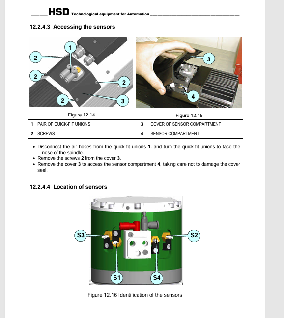

Czyli błąd wychodzi z wrzeciona tp2 tak? Nie używam go praktycznie w ogóle. Gdzie ten czujnik się znajduje? Muszę rozkręcić wrzeciono?

Post napisał: boro76 » 03 sie 2024, 16:26
Czujniki w wrzecionach HSD znajdują się u góry wrzeciona pod klapką jak wchodzą przewody pneumatyczne. Nie chce cię skłamać bo już od dawna nie mam styczności z Biesse, ale pod jedynką może być oznaczony silnik od głowicy wiertarskiej. Więc faktycznie może byś to pierwsze elektrowrzeciono. Zacznij szukać od wrzeciona, które ci nie chce pobrać narzędzia. Sprawdź czy jak ręcznie wyciągniesz narzędzie czujnik się dalej świeci. Z tego co piszesz masz dwa to będziesz miał porównanie. Oczywiście sprawdź również wszystko co z blokowaniem narzędzi jest pośrednio związane: elektrozawory powietrza, wiązki kabli od wrzeciona kable, sam mechanizm mocowania czy dobrze działa. Wtyczka może się odkręcić o wiązki kabli na wrzecionie itp....

Post napisał: Marekpcnc » 05 sie 2024, 15:25
Cześć. Dziękuję za pomoc w diagnozie. Wadliwy okazał się czujnik oznaczony jako S1, co prawda czujnik ma kontrolkę ale w tym przypadku nie widać kontrolki ponieważ czujnik jest wklejony w tulejkę. Po podmianie czujnika z drugiego wrzeciona wszystko wróciło do normy. Bardzo dziękuję za pomoc.
