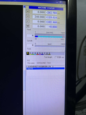

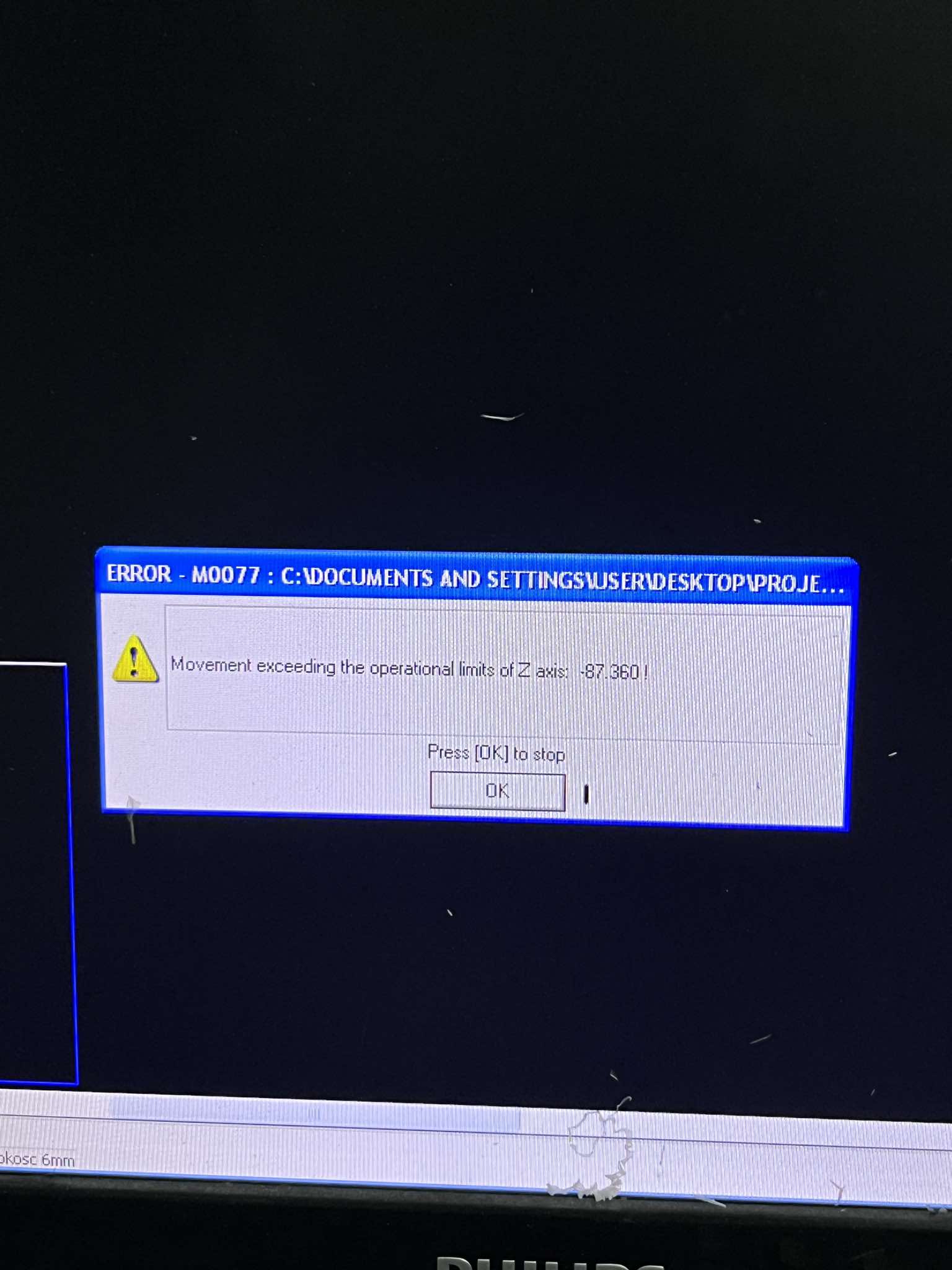

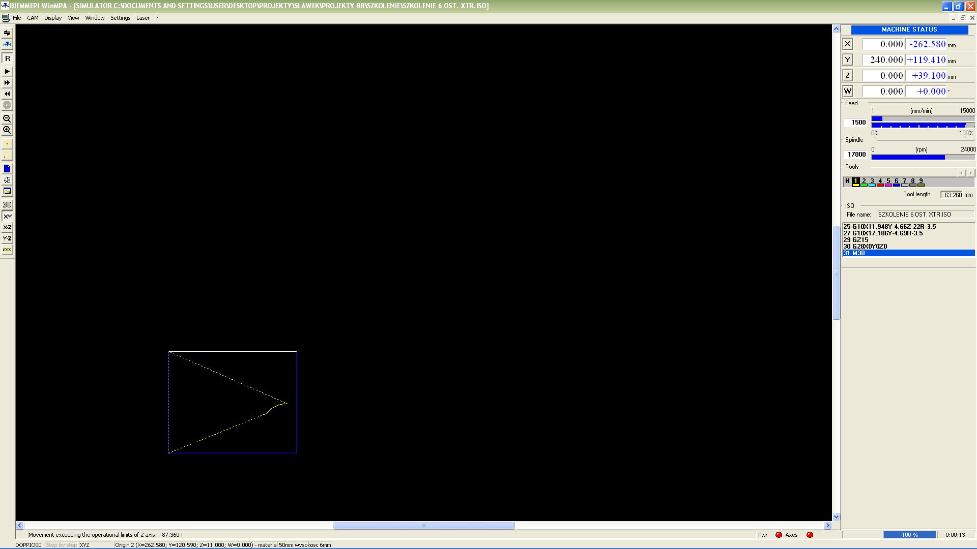

program BiemmepiCad pewnie za dużo nikomu nic nie mówi, ale może sam problem gdzieś się powtarza ?
projektuję okulary w Rhino, po przerzuceniu do włoskiej frezarki CNC o nazwie Biemmepi z własnym oprogramowaniem BiemmepiCad
wywalia mi komunikat
Movement exceeding the operational limit of Z axis -87.360
i odmawia współpracy, oczywiście nosek został zaprojektowany kilka razy nawet przez różne osoby i kompletnie nie wiadomo o co kaman. a skąd się bierze taki niski Z nie mam pojęcia
załączam screeny, czy tęgie głowy :) mają jakiś pomysł ?

Wygląda na źle przyjętą bazę, albo przeskalowanie.
Skoro Z chce zjechać na -87,360 to Z0 musi znajdować się na tyle wysoko, żeby to -87,360 znajdowało się w polu pracy.
Można?
Morzna!!!

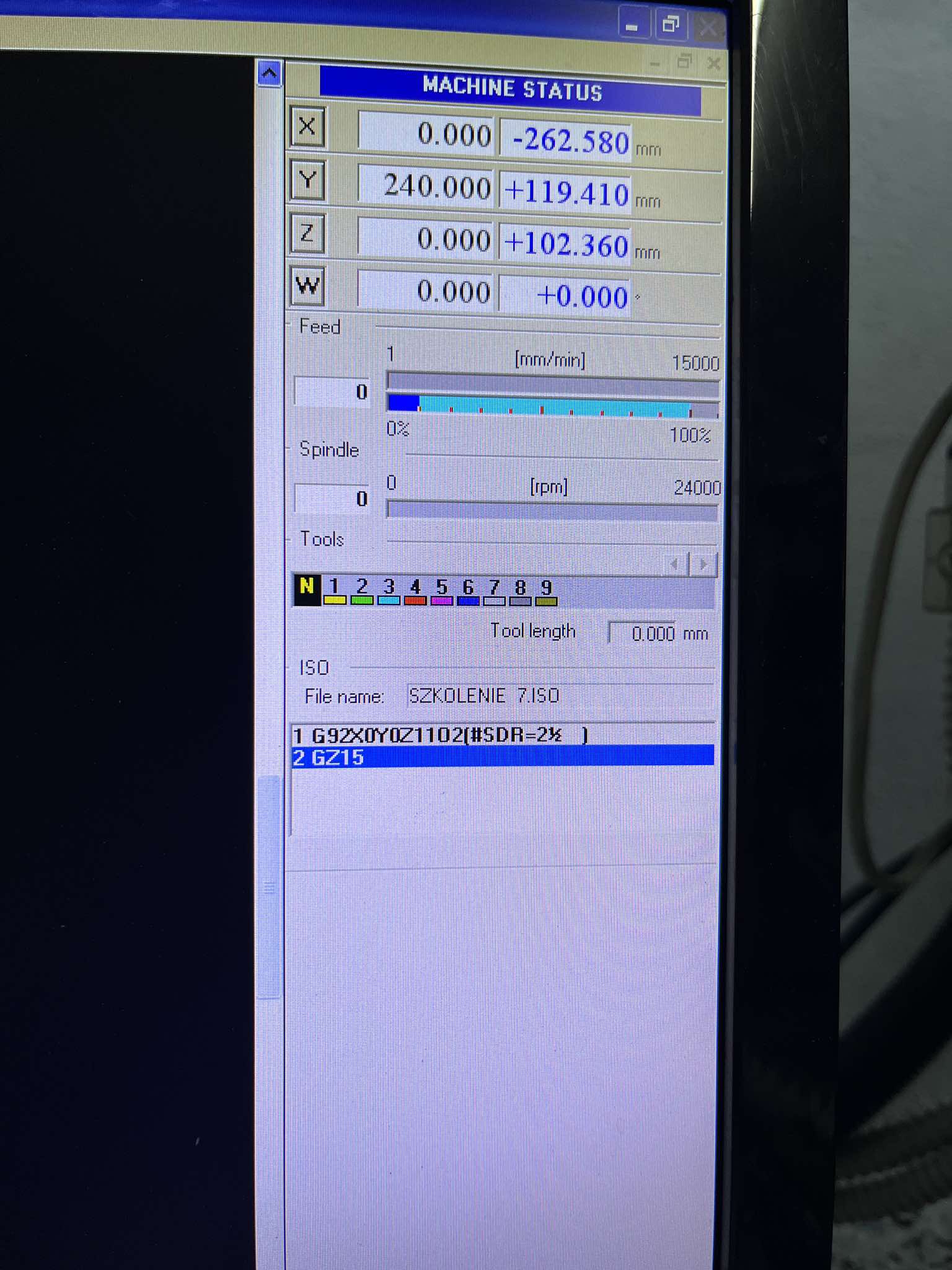

Pokaż cały g-kod (to co masz z prawej od wiersza nr 25)
a może wysokość narzędzia masz nieprawidłową? Nie wiemy jak bazujesz.

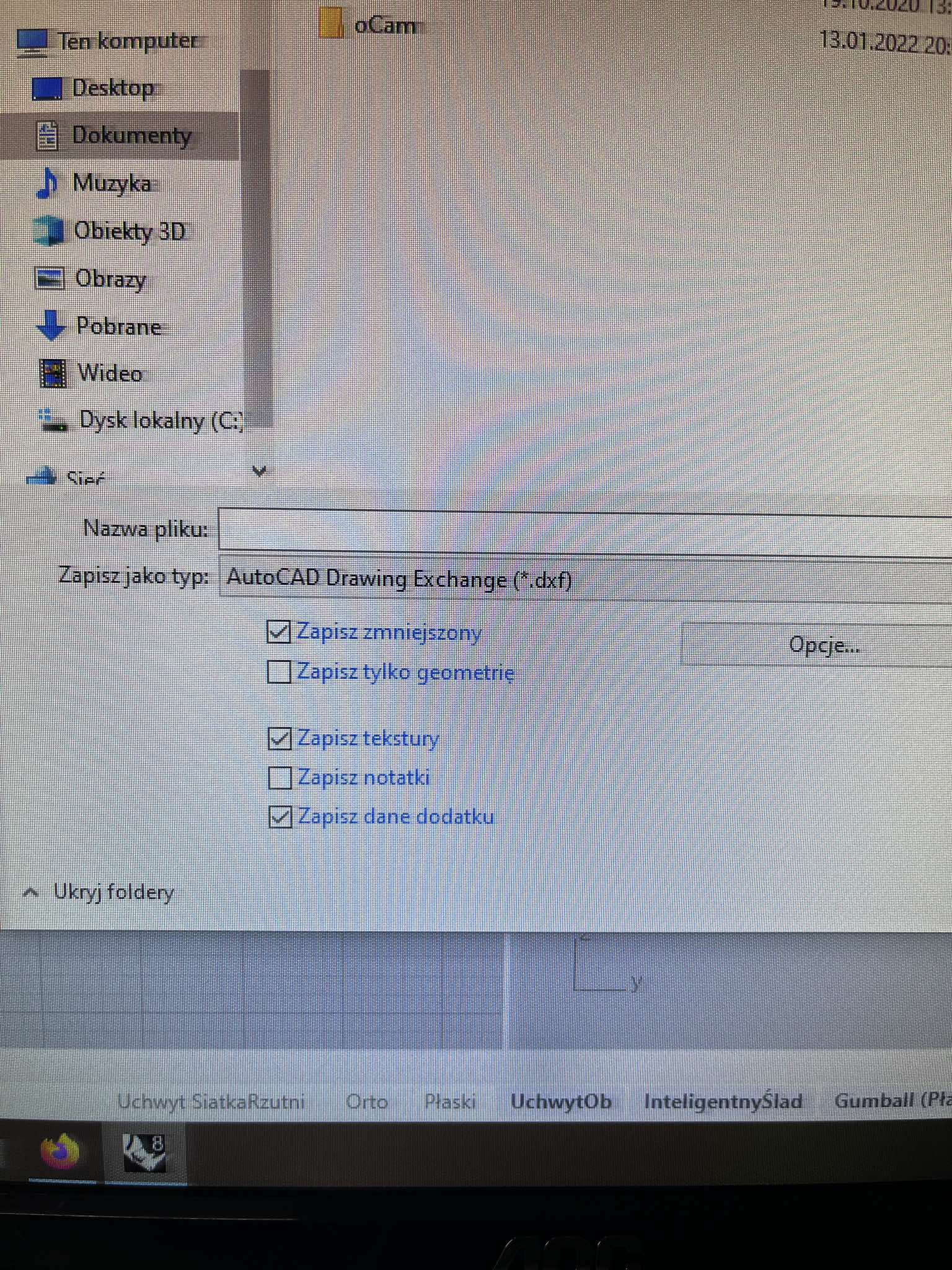

co do przeskalowania, to możę być podczas zapisu w dxf ?

panowie ! skopiowałem parametry i trajektorię z poprzednich projektów, i działa więc chyba pójdzie ! dziękuję za pomoc !
