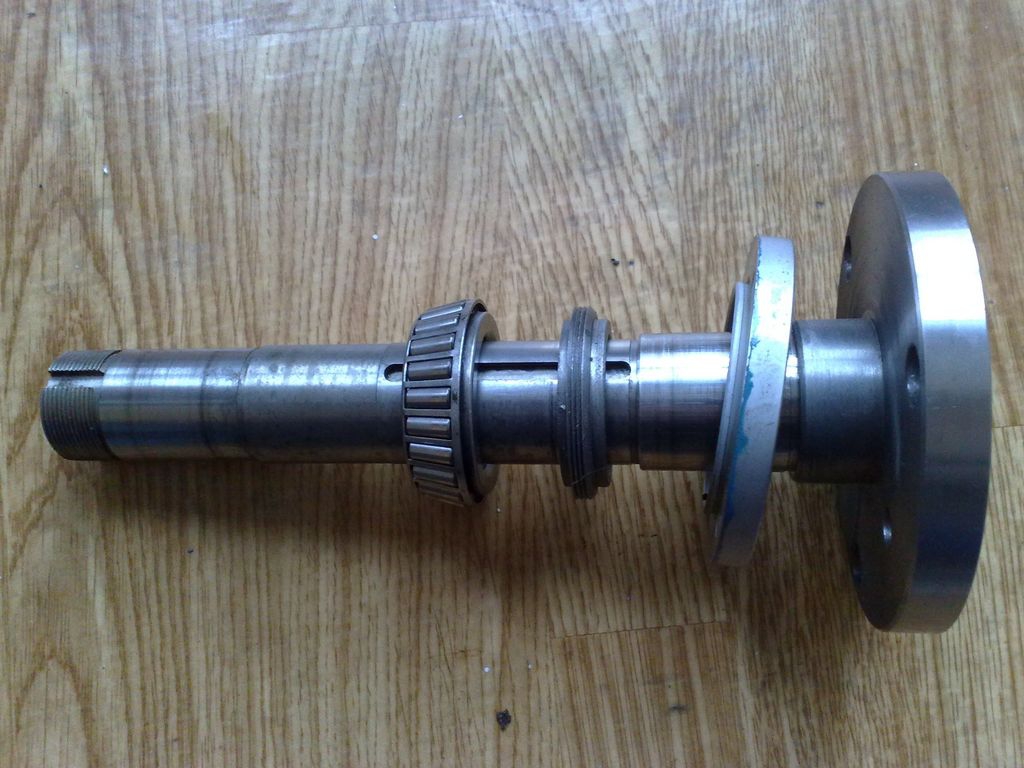

Podłączę się pod temat i spytam jakie jest mocowanie zabieraka uchwytu do wrzeciona w Nutool 550, na stożek czy gwint??

Post napisał: prutkyj » 21 cze 2015, 16:00
Ani tak ani tak :mrgreen: Jest na stałe

Post napisał: rc36 » 21 cze 2015, 16:27
Nie wierzę, pokaż jakieś foto wrzeciona.

Post napisał: prutkyj » 22 cze 2015, 16:27
Jest taki temat przyklejony zresztą w tym dziale :
Przegląd generalny, czyli nutool w negliżu
W tym temacie kol. Kamyk pięknie zilustrował i opisał maszynę śrubka po śrubce. W razie innych wątpliwości warto się tam zagłębić.
A tu zdjęcie zdemontowanego wrzeciona:
