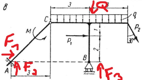

Witam prosiłbym o niewielką pomoc przy belce.Chodzi o to że nie wiem jak mają być rozmieszczone siły działające na podpory.

Post napisał: Misterious » 03 lis 2012, 13:00
Dzięki za lekturkę:D Ale i tak jednego dalej nie rozumiem,podpora A jest pod skosem więc jak będą działać siły?

Misterious pisze:Dzięki za lekturkę:D Ale i tak jednego dalej nie rozumiem,podpora A jest pod skosem więc jak będą działać siły?
Za szybko czytałeś! ...może bez zrozumienia? :razz:

Post napisał: pabloid » 03 lis 2012, 20:18
Podpora A to jest utwierdzenie pełne, więc można jego symbol rysować dowolnie nachylony co ma znaczenie czysto symboliczne w tym przypadku. Reakcje w utwierdzeniu to dwie siły wzajemnie prostopadłe i moment. Kierunki tych sił przyjmuje się dla wygody obliczeń tak jak osie przyjętego układu wpołrzędnych. Brakuje ci momentu w podporze utwierdzonej.
