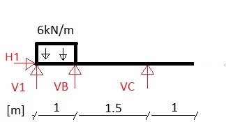

Witam wszystkich forumowiczów.

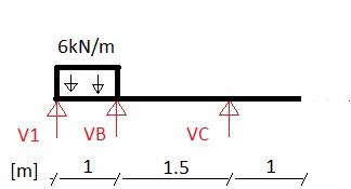

Od dwóch dni męczę się z prostą wydawało by się beleczką ale przy obliczaniu rekcji (układ trzech równań z trzema niewiadomymi) układ zeruje mi się.
Czy mógłby ktoś pomóc mi w rozwiązaniu tej belki (wyznaczeniu reakcji). Ewentualnie nakierować jak ją obliczyć.

te podpory to stałe, czy ruchome?

Post napisał: Arani777 » 11 lis 2012, 10:26
V1 sztywna a Vb i Vc przesuwne.

chlop83 pisze:polecam darmowy program belka .... z firmy chyba spec-bud... albo jakoś tak.
Tak, tylko on policzy mi odrazu reakcje a ja chce do tego dojść w analityczny sposób.
Poddaje się i nie mam już pojęcia jaki układ równań przyjąć. :(

Post napisał: pabloid » 11 lis 2012, 14:37
Arani777 pisze:nie mam już pojęcia jaki układ równań przyjąć.
A jaką metodą rozwiązujesz tą belkę? Dziwi mnie skąd masz ten ukłąd 3 równań, bo ze znanych mi metod rozwiązania takiej belki, taki układ raczej nie powstanie.

Post napisał: Arani777 » 11 lis 2012, 14:59
Z sumy momentów na końcu, w punkcie i sumy rzutów na oś Y.
Beleczka jest wycięta z belki przegubowej.

Post napisał: pabloid » 11 lis 2012, 16:06
Ta belka jest statycznie niewyznaczalna i takimi metodami na dodatek błędnymi to jej nie policzysz. Chyba słyszałeś, że równania statyki są dla sił pionowych (a takie masz w tej belce) tylko dwa: suma sił na oś pionową i suma momentów wzgl. dowolnego punktu równe zero. Napisałeś 3 równania, z których dwa- dotyczące momentów są tożsame- to jest właśnie ten błąd. Choćbyś napisał sto równań na moment w różnych punktach to nic ci to nie da, bo napiszesz tylko sto wersji tego samego równania :mrgreen: Poczytaj sobie lepiej hasło "belki statycznie niewyznaczalne" i "metoda sił"
No chyba, że coś żle przerysowałeś i gdzieś zapommniałeś o przegubie w tej belce, wtedy byłaby statycznie wyznaczalna, bo przegub dałby obok dwóch równań statyki dodatkowy trżeci warunek.
