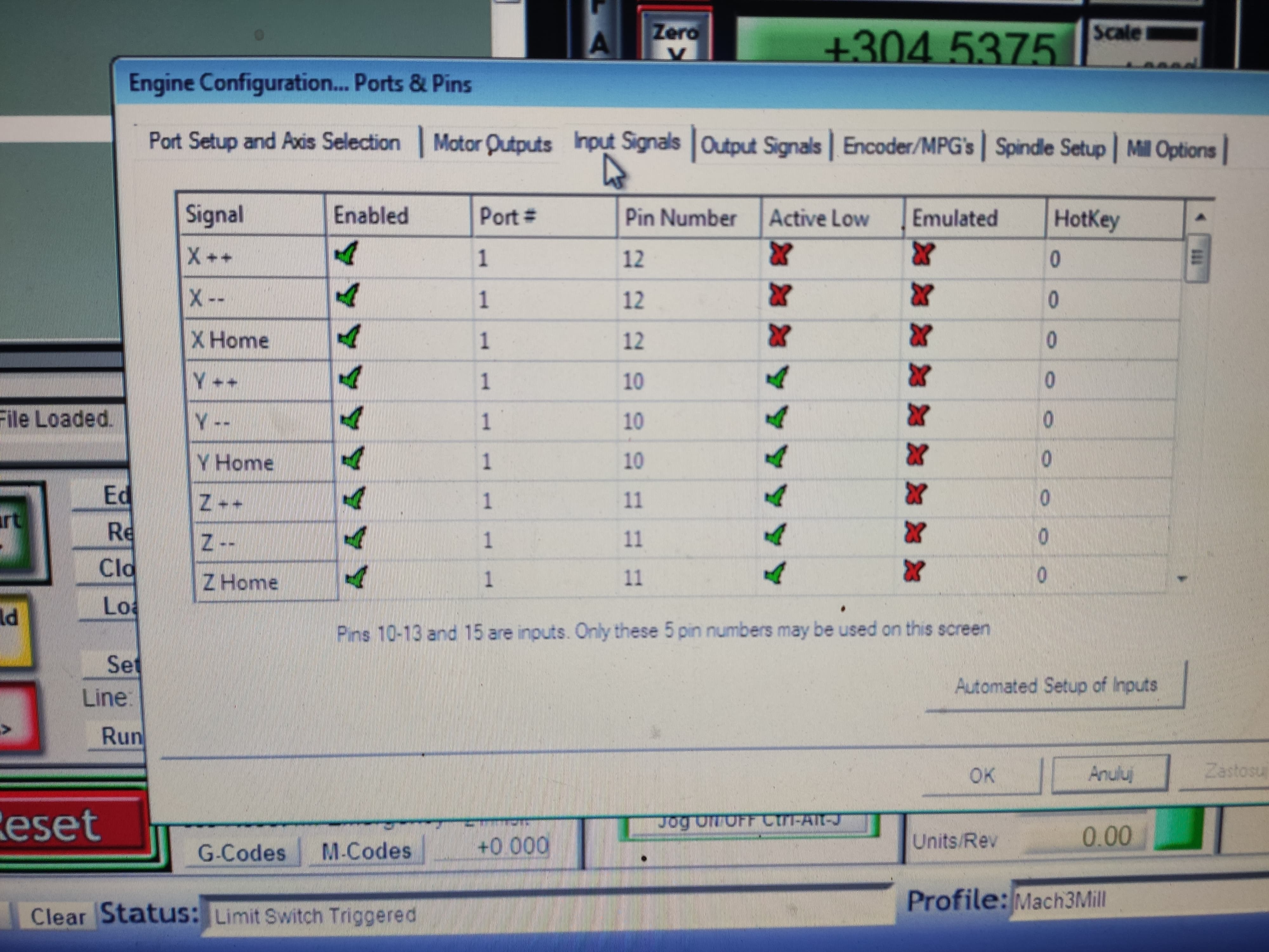

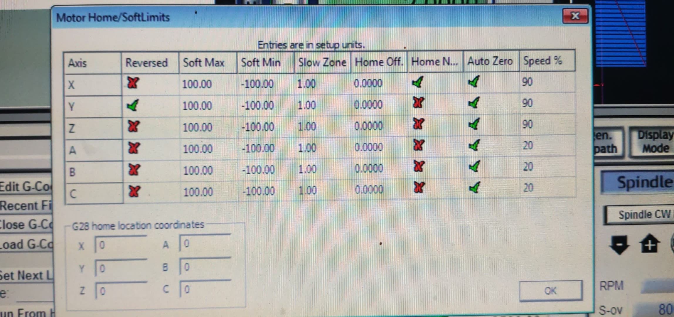

panowie mam problem z bazowaniem osi.
Jak przy pomocy klawiatury "jeżdzę " osiami XYZ krańcówki normalnie działają , program pokazuje zadziałanie danej krańcówki
Ale jak bazuje frezarką Zetka ładnie dojeżdza do krańcówek , to x przejeżdza przez krańcówka i chce sobie jechać dalej :(
w czym może być problem ?

Pomylone zamienione wejścia krańcówek X i Y?
Podczas normalnej pracy zadziałanie dowolnej krańcówki wstrzymuje pracę. Ale przy bazowaniu, program reaguje tylko na konkretną.

Ale jak wejdę w zakładkę diagnostyka naciskam dana kracowke to wyświetla się dobrze

Czy w osi X masz inną krańcówkę?
dokładnie to było czeski błąd tzn dokumentacja cncprofi do du**
