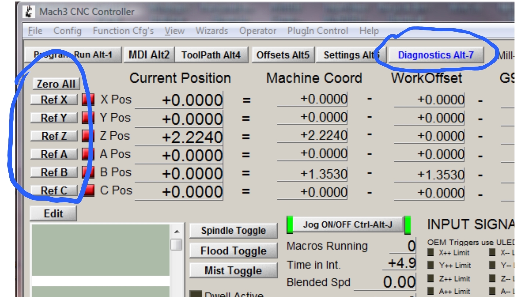

czy można bazować ręcznie /nie home all/ tylko pojedyncze osie? w jaki sposób to zrobić? którym przyciskiem?

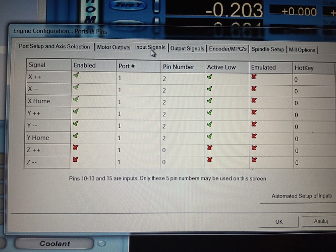

Nie wiem dlaczego ale nie może zjechać z krańcówki, zeruję oś Y

Roszek pisze:
25 lip 2021, 06:41
Po pierwsze, szanuj ludzi od których oczekujesz pomocy i nie wklejaj zdjęć 200x300, bo nic na nich nie widać.
Po drugie, masz wszystkie krańcówki na jednym pinie, co samo w sobie błędem nie jest, ale wymaga odpowiedniego ustawienia parametrów programu, bo inaczej bazując jedną oś dajesz sygnał limitu na drugiej osi. Ja Mach-a nie znam, więc nie wiem który to ptaszek, ale tam bym szukał przyczyny.
Po trzecie, czy masz ustawiony dobry pin, bo "2" to raczej wyjście a nie wejście...
Steryd
Posty: 4727
Re: Bazowanie na krańcówkach
Post napisał: Steryd » 25 lip 2021, 09:27
Jak może Ci zjechać z krańcówki jak jest właśnie na krańcówce od jazdy w drugą stronę?
Wyłącz krańcówki ograniczające, albo wrzuć je na inny pin.
Można?
Morzna!!!

Steryd pisze:
25 lip 2021, 09:27
Znowu się kompromitujesz.
Co prawda nie znam programu Mach, ale jest po prostu niemożliwe żeby w tej kwestii działał inaczej niż inne.
Wszystkie krańcówki mogą być podłączone pod ten sam pin.
Najzwyczajniej procedura bazowania czasowo blokuje procedurę obsługi hard limitów, trzeba tylko poinformować program że sobie tego życzymy.
Nawiasem mówiąc, przy podłączeniu wszystkich krańcówek pod ten sam pin, program nie wie która krańcówka zadziałała, bo wiedzieć nie ma prawa. Zakłada się że zadziałała ta co potrzeba, ale w praktyce potrafi być inaczej. Klasycznym przykładem jest sytuacja gdy dwie osie stoją na krańcówkach, a program usiłuje zbazować tylko jedną...

Znalazłem w necie coś takiego:
there is a possibility to give the same input PIN as LIMIT and HOME. You should disable the "Home SW. Safety" option in "General Config" window of Mach3. With "Home SW. Safety" option disabled, the LIMIT signals are not monitored during homing."
Oczywiście sprawdzić nie mam jak, ale jeśli działa, to jest to typowe dla tego debilnego oprogramowania, żeby porozrzucać opcje po różnych menu, pod nic nie mówiącymi nazwami...
