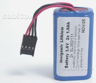

Witam Kolegów
Poszukuje bateria 3,6V 2 x 1,9Ah 2 x sl360/131 do sterownika NUM podłączenie
4 pinowe
Producent maszyny życzy sobie dość sporo , zastanawiam sie czy znajdę troszkę taniej
Z góry dziekuje za pomoc.

Wrzuć zdjęcie tej baterii i podaj jej wymiary.

Post napisał: serwis.wojtek » 08 wrz 2012, 13:31
wymiary podam w poniedziałek,
fotka z netu

Po ile są te baterie? Ogniwa o tych pojemnościach są po 15-20zł/szt.
Można to zregenerować. Trzeba tę rozebrać rozcinając koszulkę termokurczliwą. Po rozcięciu możemy zobaczyć przewody przylutowane do końcówek baterii - wtedy trzeba kupić ogniwa z końcówkami lutowniczymi. Inny wariant to kable przylutowane do blaszek górnego i dolnego dekielka, a całość zaciśnięta mechanicznie koszulką termokurczliwą. W zależności od wersji kupujesz ogniwa z końcówkami lub bez (lutujesz kable jeśli były lutowane) zakładasz nową koszulkę, zaciskasz w imadle przez jakiś dystans i grzejesz opalarką. Tylko delikatnie, żeby nie nagrzać baterii, one nie lubią ciepła. Lepiej robić to na kilka razy niż grzać do oporu.
[ Dodano: 2012-09-08, 14:15 ]
Akurat w TME nie ma sl360, ale jest mocniejsza sl-760 lub sl-860. Wymiary te same, musisz sobie tylko zrobić sam 2x sl-760.
http://www.tme.eu/pl/details/sl-760_s/baterie/tadiran/#
http://www.tme.eu/pl/details/sl-760_p/baterie/tadiran/#
http://www.tme.eu/pl/details/sl-860t/ba ... n/sl-860t/#

Pytałem kolegę ile kosztuje taka bateria, bo może nie warto się bawić. Ja się spotkałem ze sterownikami, w których siedzi bateria za 30zł, a serwis kasuje 150zł za wymianę. A sl-360 to jest bateria nie akumulator, więc mocniejsza może być.

nie chodzi mi o naprawę tego zestawu czy bawienie sie lutownica .
Przykład : Jeżeli podczas przylutowywania zabraknie na chwile prądu to program szlak trafi.
szukam kogoś w Polsce kto ma takie baterie ,bo znalazłem gdzieś w Finlandii i Włoszech.
Serwis maszyny SCM życzy sobie 800 zł za ta przyjemność przykładowo na włoskiej stronce taka sama bateria jest za 20 euro.

No nie wiem, jakoś nie widzę tego. Doładowywanie baterii litowej grozi jej eksplozją i pożarem. Ja nie grzebię w tych sterownikach, ale czy nie chodzi przypadkiem o komendy ustawiające pojemność użytej baterii. Te baterie mają ustaloną charakterystykę rozładowania i jeśli znasz jej pojemność, nie przekraczasz prądu znamionowego, a dodatkowo go mierzysz w jednostce czasu, możesz określić z dużym przybliżeniem czas do wymiany (a w zasadzie to sterownik jeśli ma to zaprogramowane w swojej funkcjonalności).

Czyli jest to przypadek, o którym pisałem wcześniej. W środku ogniwa za 30zł, a kosztują 800 - jeszcze lepsze przebicie. Normalnie złoty interes. Już sam musisz zdecydować, kupić we Włoszech, zrobić samemu, czy dać się ograbić przez serwis. Mogę zrobić taką baterię za 400zł :lol: (żartuję). Pisząc o regeneracji nie miałem na myśli naprawy baterii, tylko wykorzystanie gotowego kabla z wtyczką ze starej.

Tu masz dostępną tę baterię w wersji pojedyńczej:
http://pl.farnell.com/tadiran-batteries ... dp/1187261
Nie wiem dlaczego twoje są 1.9Ah, bo pojedyńcze ogniwo ma 2.4Ah. Przeglądając zdjęcie w sieci tych baterii widać, że to ewidentnie zgrzane 2 szt - jedne lepiej drugie gorzej zrobione.
