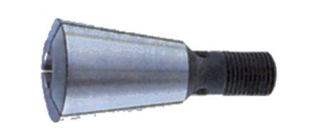

Witam, mam dosc spory problem, przy frezarce, ktora kupilem mam bardzo nietypowy uchwyt ze stozkiem.
Tulejki zaciskowe wygladaja tak:
Moze nie jest to nietypowa tulejka zacikowa, bo znalazalem w katalogach, ale mam tam gwint 22x1.5, a we wszystkich co znalazlem, te tulejki maja S20x2.
Posiadam tez taka z gwintem S20x2 i nie pasuje.
Mialby ktos namiary na cos takiego?
Problem tez jest z uchwytem na stozek, bo niby normalny BT40, ale nie ma takiego z gwintem zewnetrznym 22.1,5
Mysle nad takim rozwiazaniem, zeby kupic uchwyt BT z koncowka na grzybek, ktory bedzie mial po obu stronach gwint, ale tu tez jest problem, bo dostepne sa tylko M16/S20x2

oprawka
Post napisał: wt » 26 sie 2009, 00:44
Ja swoje bardzo nietypowe wrzeciono dorobiłem nowe na bardzo typowe uchwyty i dodatkowo z możliwością zamocowania uchwytu trójszczękowego. Taki uchwyt okazał się przydatny chociażby przy wierceniu. A właściwie gdzie jest problem, bo na samej tulejce problem wydaje się ukryty. Pewnie można coś tam dorobić, może przejściówkę.

Post napisał: maz » 26 sie 2009, 17:16
Niestety, nie daly efektow poszukiwania dosc wnikliwe.
Pozostaje mi zakup uchwytow ze stozkie, z mozliwoscia wkrecenia grzybka oraz dorobienie kiliku sztuk grzybkow z takim gwintem.
