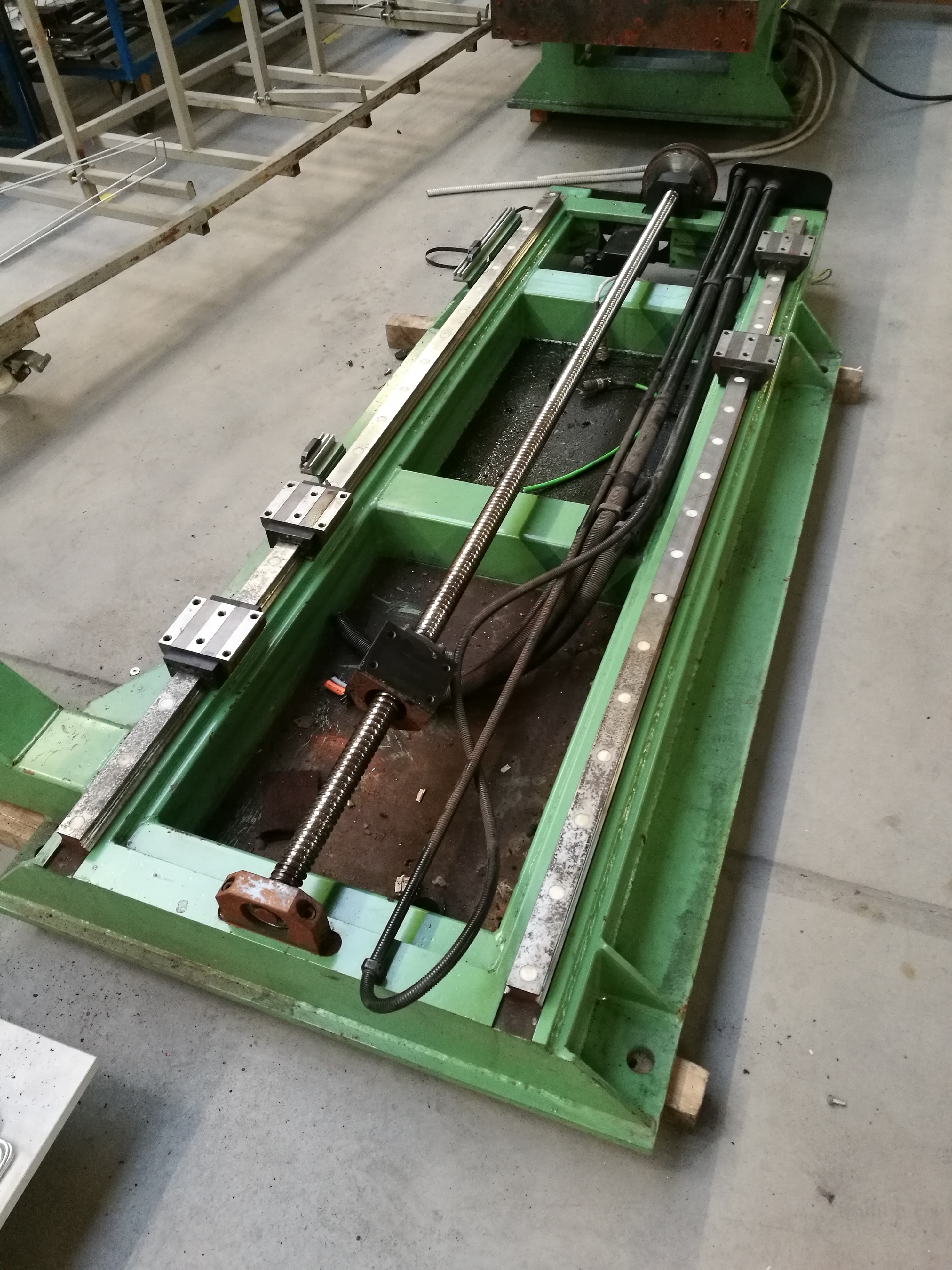

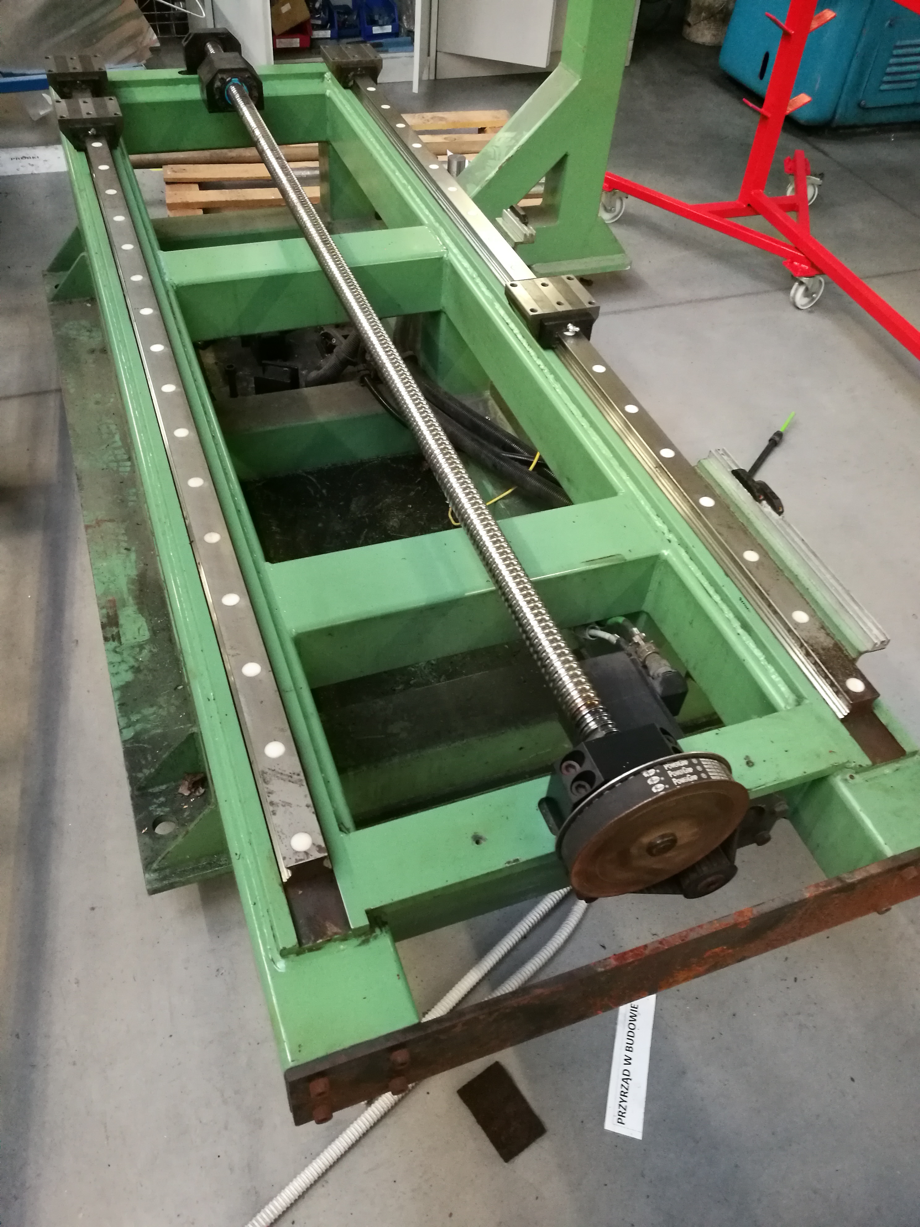

Witajcie, trafiła mi się możliwość zrealizowania wyzwania budowy plotera frezującego. Mam dwie podstawy od maszyn z odzysku, i zachodze w głowę jak je na sobie ustawić bo ciężar tej lżejszej która ma iść na bramę szacuję na 200, 300 kg. Reęcznie nie idzie jej nawet szarpnąć, transportowana tylko widłakiemPomysły są takie żeby zrobić lekką brame i przełożyć napęd z posuwem, rzeźbić brame która to dźwignie, albo zmniejszyć pole robocze i zrobić stałą brame a stół przesuwny. Z racji gabarytów ma to już sobie radzić dobrze w stali, Zetką narazie i wrzecionem się nie zajmuję, najpierw muszę połączyć x i y. Co byście zrobili mając takie elementy? Do budowy mam stalowe profile, dwuteowniki konkretne, i profile alu, jednak do stali to chyba nie ma ich co brac pod uwagę. Aha, prowadnica wózka liniowego ma 2060m dlugości i 40mm szerokości, śruba kulowa ma średnice 40mm.

No nie taki znowuż ciężki. Zawsze możesz zrobić z tego sztywną bramkę do jakiejś podstawy. A dwuteowniki to HEA, HEB?
