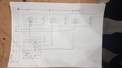

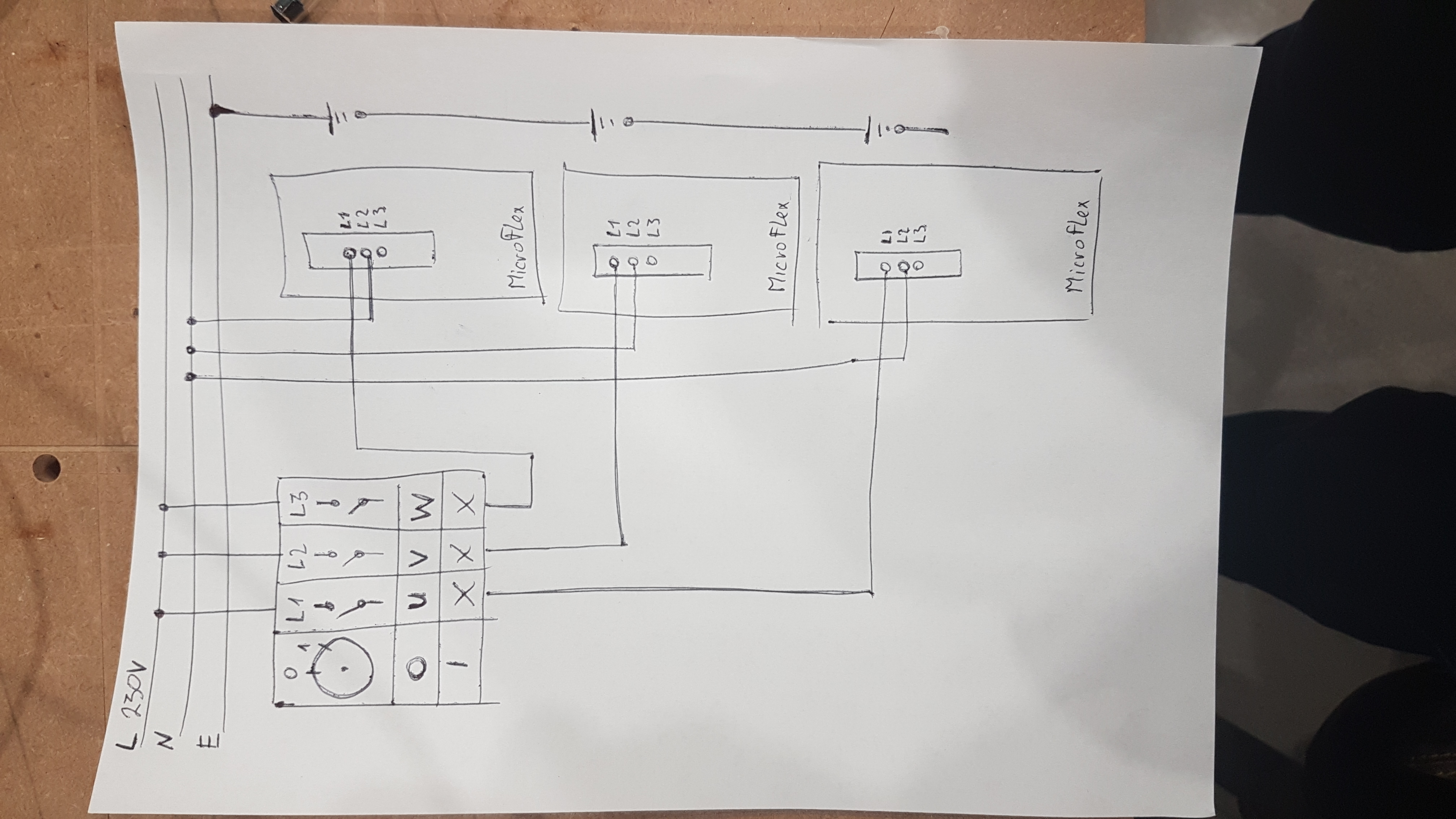

Re: Baldor micro flex
Dodane 4 minuty 16 sekundy:
schemat
download/file.php?mode=view&id=44504
Dodane 6 minuty 58 sekundy:
Mialem taki jak na schemacie Łącznik krzywkowy. do U,V,W Bezposrednio 3 bezpieczniki 20A a nastepnie kolejno microflex.
L1=U =L1 MICROFLEX PIERWSZY
L2=V =L1 MICROFLEX DRUGI
L3=W =L1 MICROFLEX TRZECI
PODAJAC TAK NAPIECIE 230V. CZY TO BYL BLAD?
