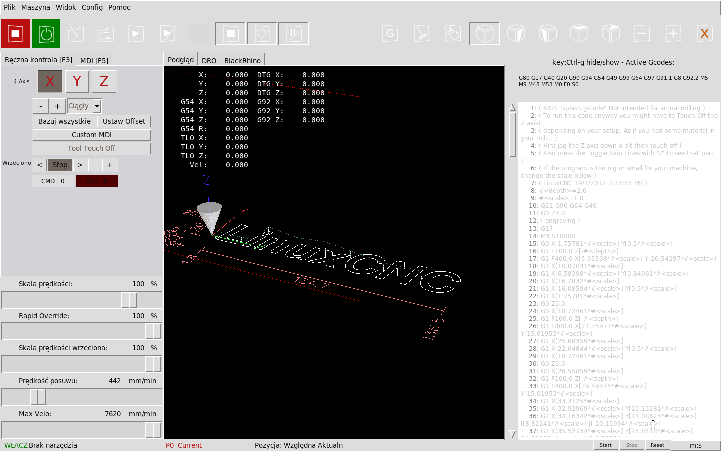

@kamar płacze na forum, że monitor dotykowy to masochizm, i w ogóle monitor to masochizm, bo mu słońce świeci i nic nie widzi, a o trafieniu gdzieś palcem to już w ogóle nie ma mowy...
O gustach się nie dyskutuje, ale tu raczej chodzi o to, że on używa standardowego Axis w pastelowych odcieniach szarości i z mikroskopijnymi ikonkami, więc nic dziwnego że narzeka, bo każdy by narzekał...
Postanowiłem więc zrobić dobry uczynek i znaleźć lepszy Axis, który będzie się lepiej nadawał do użytku...
Niestety nie wyszło mi to najlepiej, ale jakby wprowadzić kilka prostych zmian, toby mogło być całkiem fajnie.
Ja Axis nie używam i używać nie zamierzam, więc mam małą motywację, ale jak ktoś lubi i używa, to taki upgrade może mu ułatwić życie.
Projekt jest dla Linuxcnc 2.9 i nie wiem czy zadziała ze starszą wersją.
Pobrać można z wątku https://forum.linuxcnc.org/21-axis/1642 ... ?start=110
plik https://forum.linuxcnc.org/media/kunena ... 2-09-18.gz
Tutaj niestety zaczynają się schody.
Plik nazywa się newAXIS2.tar_2022-09-18.gz, co może utrudnić jego rozpakowanie, więc lepiej od razu zmienić mu nazwę na newAXIS2.tar.gz
W pliku jest burdel, nie wiadomo co od czego i dlaczego.
Na szczęście autor dodał na forum krótki i średnio udany tutorial...
Plik axis2.tcl trzeba skopiować do folderu /usr/share/axis/tcl
Plik axis2 trzeba skopiować do folderu /usr/bin i nadać mu prawa wykonywania
Wszystkie pliki z folderu icons trzeba skopiować do folderu /usr/share/axis/images
W pliku ini konfiguracji którą chcemy uruchomić trzeba DISPLAY=axis zamienić na DISPLAY=axis2
Powinno już zadziałać:
No i tutaj ręce mi opadły...
Jak pusty łeb trzeba mieć, żeby ikony malować białym na jasnoszarym ???
Formalnie rzecz biorąc, to ikony są białe bez tła, no ale efekt jest taki, że nic nie widać....
Ale widzę w tym projekcie pewien potencjał i gdyby się komuś chciało wprowadzić estetyczne poprawki (większe i czytelniejsze "przyciski", i bardziej kontrastowe kolory) toby mogłoby być dużo lepiej...
Nic też nie stoi na przeszkodzie, żeby ten axis2 spakować do formatu deb, ale to dopiero jak się poprawi sadomasochistyczne pomysły "artysty"...

Niepotrzebnie pustołbisz. Zauważyłeś przecież, że ikony są bez tła.
Te ikony był pod ciemniejszą kolorystykę.
Zobacz: https://forum.linuxcnc.org/21-axis/4065 ... old-friend
Paczka jest tylko aktualizacją do 2.9. Dorzuć sobie z tego wątku axisrc... kunena

To jest interfejs do sterowania maszyną, która może narobić szkód albo spowodować wypadek.
Ikony i litery powinny być duże i kontrastowe, bo od tego zależy nie tylko wygoda, ale też bezpieczeństwo.
A "artyści" niech się zajmują malarstwem, którego się tylko do tego używa, żeby się podobało albo nie.

Post napisał: drzasiek90 » 20 sty 2024, 17:11
Axis dla ekranów o mniejszej rozdzielczości
https://github.com/cakeslob/regularmac_800
Sprawdziłem, działa.
