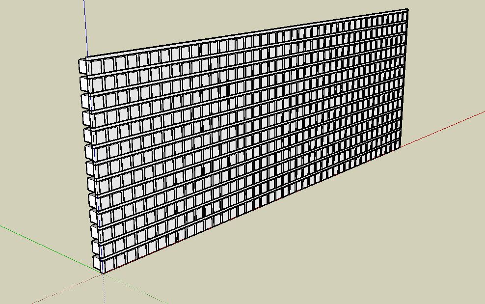

1. Czy pojemniki będą będą tylko po jednej stronie ramienia ( układnicy), czy po obu stronach.
Zakładając długość magazynu na 10m i wysokość około 3.5m to mieścimy 533 pojemniki po jednej stronie przy konstrukcji z profila 5cm i zapasie po 2cm prawo,lewo i 2cm u góry od pojemnika.
2. Jak mają być rozmieszczone te pojemniki? Ile pozycji "X" a ile "Y"? zakładam że pojemniki będą ustawiane tylko na jednej głębokości?
poziom 41 pion 13
3. czy to ma być spięte z jakimś systemem magazynowym w którym będą uwzględnianie wszystkie "wejścia" i "wyjścia" całych pojemników czy części znajdujących się w tych pojemnikach?
czy to będzie na zasadzie podejścia do monitora i wpisanie przywieź mi pojemnik 584?
Idealne rozwiązanie było by spięcie tego z systemem magazynowym i rozliczanie części z w pojemnikach.
Docelowo chciałbym żeby to wyglądało tak, że podchodzi operator z zamówieniem do czytnika skanuje kod a robot przywozi mu potrzebne pojemniki do zamówienia. Po skończeniu pakowania pojemniki są odstawiane na taśmę i po kolei podawane automatycznie do robota a ten za pomocą kodu kreskowego ustawionego na taśmie orientuje się gdzie ma odstawić pojemnik

prototyp bardziej miał na celu pokazanie sposobu działania dla "komisji finansowej" ale może filmik wystarczy
Odnośnie napędów to czy mógłbyś coś podpowiedzieć jakiś konkretniejszy silnik?

1/. Oglądając wizualizację wygląda na to że każda skrzynka z osobna jest otoczona ramką z profilu. jak dla mnie konstrukcja regałów pancerna jak dla skrzynek w których miało być max 7kg. poza tym proponował bym wykorzystanie profili systemowych stosowanych w magazynach wysokiego składowania. można obejrzeć np. w selgrosach. łatwość montażu i konfiguracji a jak coś się zmieni za 10 - 20 lat to łatwiej sprzedać niż wywozić na złom konstrukcję dedykowaną
2/. Jak ma być pobierana skrzynka z pozycji? powinna być trochę unoszona w czasie pobierania przez "manipulator" tak więc te 2 cm zapasu u góry to dla mnie trochę ciasno, ale jak konstrukcja będzie dopracowana, bez luzów i ugięć to da radę.
3./zastanawiał sie kolega jak zasilić ten "manipulator" który jeździ 10m po "X" i 3,5 metra po "Y" i jak się z nim komunikować przewodowo czy bezprzewodowo?
4/. po czym ten manipulator będzie jeździł?po jednej, dwóch szynach? jakimś torowisku? może bezpośrednio po betonie? 3,5metra w górę to nie mało jak ma to w miarę dynamicznie jeździć? co z bezwładnością i statecznością?
5/.co do silników. jak kolega wstępnie zaprojektuje mechanikę czyli manipulator, policzy co ile będzie ważyć, określi jakie prędkości przejazdowe chce uzyskać to wtedy można będzie dobierać silniki uwzględniając jeszcze w tym wszystkim budżet to kolega sie zorientuje ( czy się kupi co się chce, czy się kupi na co stać
generalnie raczej bym obstawał za serwami bądź zwykłe silniki indukcyjne z enkoderem i falownikiem po x i y w "z" spokojnie krokówki wystarczą.
Widać że kolega jest świeży w temacie bo bardzo optymistycznie do tego podchodzi (do odważnych świat należny
), i bardzo wielu spraw nie uwzględnia w takim systemie. ale chętnie będę naprowadzał na właściwe tory

Odnośnie tego to jakoś mam dziwne (niepotwierdzone) wrażenie że taniej będzie wyspawać/posktęcać taką konstrukcję niż kupić gotową.rokare pisze:1/. Oglądając wizualizację wygląda na to że każda skrzynka z osobna jest otoczona ramką z profilu. jak dla mnie konstrukcja regałów pancerna jak dla skrzynek w których miało być max 7kg. poza tym proponował bym wykorzystanie profili systemowych stosowanych w magazynach wysokiego składowania. można obejrzeć np. w selgrosach. łatwość montażu i konfiguracji a jak coś się zmieni za 10 - 20 lat to łatwiej sprzedać niż wywozić na złom konstrukcję dedykowaną
z filmików które oglądałem na forum i na necie używano czegoś takiegorokare pisze:2/. Jak ma być pobierana skrzynka z pozycji? powinna być trochę unoszona w czasie pobierania przez "manipulator" tak więc te 2 cm zapasu u góry to dla mnie trochę ciasno, ale jak konstrukcja będzie dopracowana, bez luzów i ugięć to da radę.
ta prowadnica ma dopuszczalne obciążenie 45kg
odnośnie podnoszenia podczas pobierania myślałem to zrobić na małych siłownikach - coś a'la mikrosiłownik.
Tutaj myślałem puścić listwy z kablami coś takiego:rokare pisze:3./zastanawiał sie kolega jak zasilić ten "manipulator" który jeździ 10m po "X" i 3,5 metra po "Y" i jak się z nim komunikować przewodowo czy bezprzewodowo?
http://akcesoria.cnc.info.pl/brevetti_sr200.htm
pomysł był taki aby puścić go po jednej listwie zębatej i po jednej szynie plus do tego przyczepić go u góry na kolejnej jako zabezpieczenie żeby się nie wywalił.rokare pisze:4/. po czym ten manipulator będzie jeździł?po jednej, dwóch szynach? jakimś torowisku? może bezpośrednio po betonie? 3,5metra w górę to nie mało jak ma to w miarę dynamicznie jeździć? co z bezwładnością i statecznością?
Odnośnie bezwładności i sztywności to potrzebne są odpowiednie wyliczenia w których mam nadzieję ktoś mi pomoże
W kwestii napędów sam nie wiem co będzie lepsze, więc pewnie skończy się na tym co potrzebne i zerkniecie do portfela
Ciekawi mnie pomysł silnika z enkoderem bo to może być tańsze, ale nie koniecznie
Wysunięcie u góry po detal myślałem zrobić pneumatycznie, ale może i temat krokówki był by interesujący

w takiej skali (nie palety euro) bedzie to troche problematyczne, pytanie moje jest takie :
czy wszystke pakunki beda identyczne???
jezeli tak to prosta sprawa z chwytakiem pneumatycznym i wysiegnikiem na silowniku, bo zawsze siegasz po to samo, w przeciwnym wypadku sie sprawa komplikuje...
co do przemieszczania ramiona, to nie pozostawilbym tego tylko na szynach... u gory i u dolu dalbym mozliwie nagrubsze prowadnice (walki) liniowe - 60 mm ?? a tylko naped jako listwa u dolu...., nie ma potrzeby dublowania bo narazasz sie skosowanie...

Pojemniki będą zawsze identyczne, jedyne co to będą miały inna masę, ale nie więcej jak 7 kg.premorepa pisze:w takiej skali (nie palety euro) bedzie to troche problematyczne, pytanie moje jest takie :
Odnośnie prowadzenia to właśnie taki był plan. jedna szyna na dole druga u góry a do napędu listwa zębata. A w pionie dwie listwy i pasek zębaty. Mam takie rozwiązanie zrobione w maszynie (co prawda tam ruch jest zaledwie na 25 cm, ale za to bardzo szybki), a poza tym są różne rodzaje pasków
A może poziom też dać na pasku? tylko trzeba było by dać jakieś rolki podporowe żeby pasek nie opadał na długości 10 m.

Na początku proponuję albo wykorzystać już istniejące (znormalizowane) pojemniki np. 204x350x150mm
http://www.decoexpert.pl/pojemnik-profi ... -7225.html
Ewentualnie zaprojektować pojemniki z takimi wymiarami 160x300x200mm z jakimś prostym zaczepem i ergonomicznym kształtem umożliwiającym proste pobierane elementów z pojemnika. (dojdą koszta produkcji + formy wtryskowej)
Pobieranie pojemników myślę że należało by wykonać z a pomocą silnika, 2 krańcówek i listwy zębatej (tworzywo sztuczne- redukcja masy) W tym przypadku zamiast poprowadzenia przewody pneumatycznego wystarczą przewody el. (wiązka stosowana w suwnicach i windach eliminuje problem prowadzenia przewodów)
Napęd "windy" można wykonać za pomocą serwa/silnika krokowego i pasa zębatego. Dokładając przeciwwagę o masie=m windy+3kg
Napęd całego "szybu windy" należy wykonać na górze jak i na dole w celu uniknięcia przekaszania konstrukcji. np za pomocą paska zębatego jak wspomniał marek_gorgol,
Ps. Żeby magazyn działał sprawnie "ramie" powinno dobrze zasuwać na tych 10-11metrach
