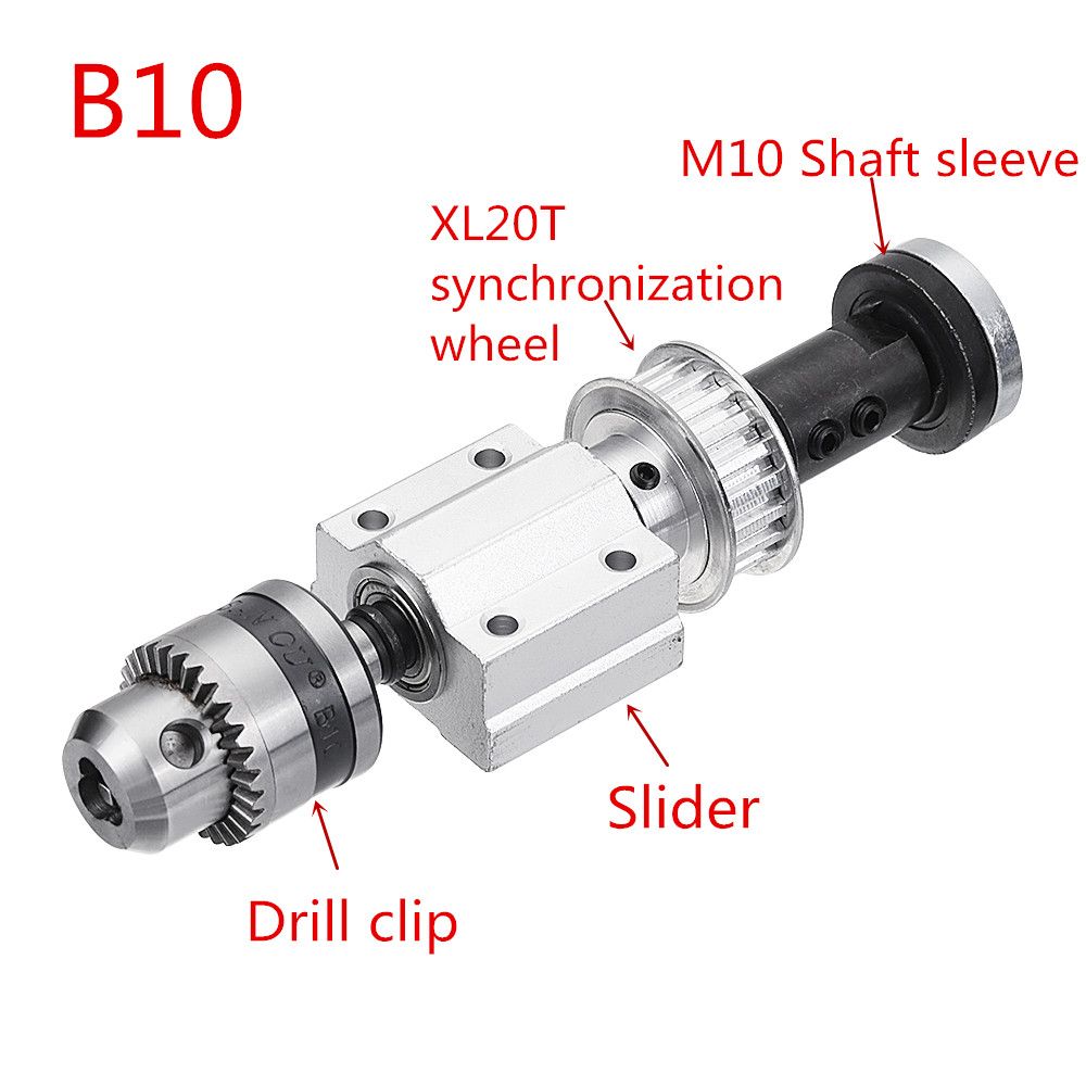

koala.g
Posty: 2945
Lokalizacja: Małopolska
Re: Automat wiertarski na pojedynczej prowadnicy
Post napisał: koala.g » 08 wrz 2022, 23:05
vak
Posty: 5
Rejestracja: 08 wrz 2022, 20:11
Post napisał: vak » 09 wrz 2022, 08:06
Dziękuję. Przyznaję, ciekawe urządzenie ale do moich zastosowań nieprzydatne. Moduły będą rozmieszczone w różnych konfiguracjach i doprowadzenie napędu byłoby wyzwaniem. Szukałem kompaktowych wiertarek z uchwytem do przykręcania ale nic ciekawego nie znalazłem.
Najlepszą opcją wydają się zwykłe (i tanie) wiertarki marketowe, jak się taka zajedzie podmieniam i jadę dalej. Jak się nie sprawdzą marketówki, to będzie coś z wyższej półki ale ciągle w normalnych pieniądzach.
Kolejny krok, to podmiana futerka wiertarki na szybkozłącze do wierteł maszynowych (takie jak w wiertarkach wielowrzecionowych). To da gwarancję osadzenia narzędzia zawsze na tej samej wysokości, co ma znaczenie przy wiertłach dwustopniowych.
