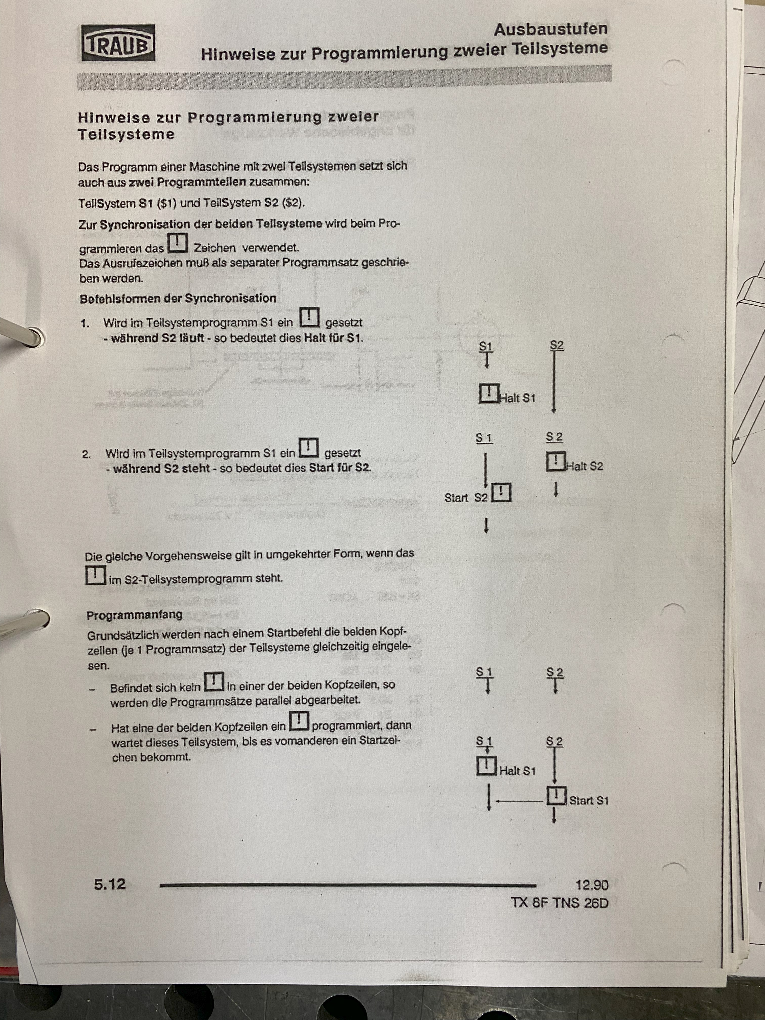

Cześć, próbuję ogarnąć automat tokarski, ale nie dość, że instrukcja po niemiecku, to nigdy w życiu nie miałem z czymś takim doczynienia.
Wiem, że można na nim pracować równocześnie na dwóch głowicach. Steruje się tym, poprzez wykrzyknik. Ale nie czaje jak to działa.
jest ktoś w stanie to jakoś w przystępny sposób wytłumaczyć?

Wykrzykniki stosuje się do synchronizacji innymi słowy gdy jeden wątek po poczekać na koniec jakiejś operacji z drugiego watka.

Czyli jak to w praktyce ma wyglądać.
Mam 1 turret $1 i drugi turret $2
Po lewej stronie pisze sobie program
T0101
G00 Z0X30
G01 X-1.6 F0.2
I po prawej przyjmijmy, że jest dokładnie to samo, z tym, że chce jeszcze zebrać po średnicy wióra
T0101
G00 Z0X30
G01 X-1.6 F0.2
G00 X28
G01 Z-20 F0.3
To w jaki sposób opisać to, żeby te dwie operacje szły równocześnie?

Obie obróbki zaczną się jednocześnie i od razu będziesz miał dzwona. To nie jest najlepszy temat do nauki online.
